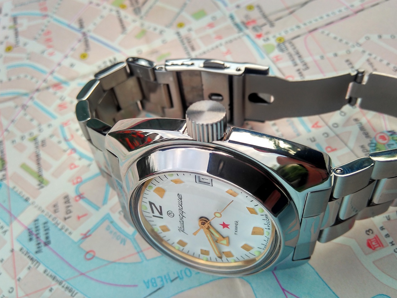

Пролог
Модификации часов Восток Амфибия посвящена целая тема, а вот модификации часов Восток Командирские - нет.
Тем не менее, существует много котлетных вариантов Командирских, некоторые из них хочется показать.
Своим появлением данная котлета обязана коллеге Sigma76, мне очень захотелось повторить, благо был корпус
Проблема возникла с диском календаря, он из той партии, где неправильно нанесена печать, пришлось править молоточек, но и это не всё.
Как оказалось, старые диски даты совершенно плоские, а нынешние имеют небольшой излом по центру цифр...этого оказалось достаточно, чтобы ускоренный перевод даты начал работать со сбоями...а может это у меня руки-крюки.
Короче, дата в обычном режиме прямой перемотки стрелок работает без нареканий, а вот в ускоренном режиме на половине цифр сбоит.
Тем не менее мне понравилась котлетка, вкусная.
Ну вот как смог:
