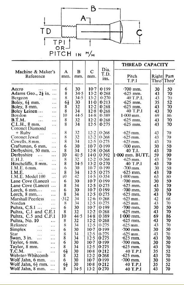

Начну с описанием того, на чего является нужным обратить внимание.
Цанги - они бывают различных диаметров, наиболее частым 8 мм и 6 мм не настолько часто в настоящие время, конечно существует и несколько средних размеров в старых стандартах. Рассмотрим разницы в цангах из 8 мм группы, они отличаются по их резьбой, диаметром и шагом. Каждый производитель использовал свою вариацию 8 мм стандарта. Главное будет чтобы с начала определить какой стандарт принять для себя.
Следующим является вопрос по материалам из которого цанги изготовлены - из каленое стали или из только цементированной стали. Конечно, разница огромная, как в качестве так и в стоимости цанги.
Китайцы приняли советский стандарт, резьба М7х0.75, остальные производители каждый использовал свою вариацию, наиболее распространении стандарт есть WW (Webster Whitcomb) - Schaublin SV. диаметром 6,82 мм шаг 6,25 мм и угол 55º. Не советую Вам принять советско-китайский стандарт цанги, по тому что только Китайцы производят цанги по этом стандарту. Так что в будущему Вы будете связаны для китайские цанги, тут есть и другое, китайские цанги не закалены, они мягкие.
Для сравнения различий цангах посмотрите таблицу, ниже.
