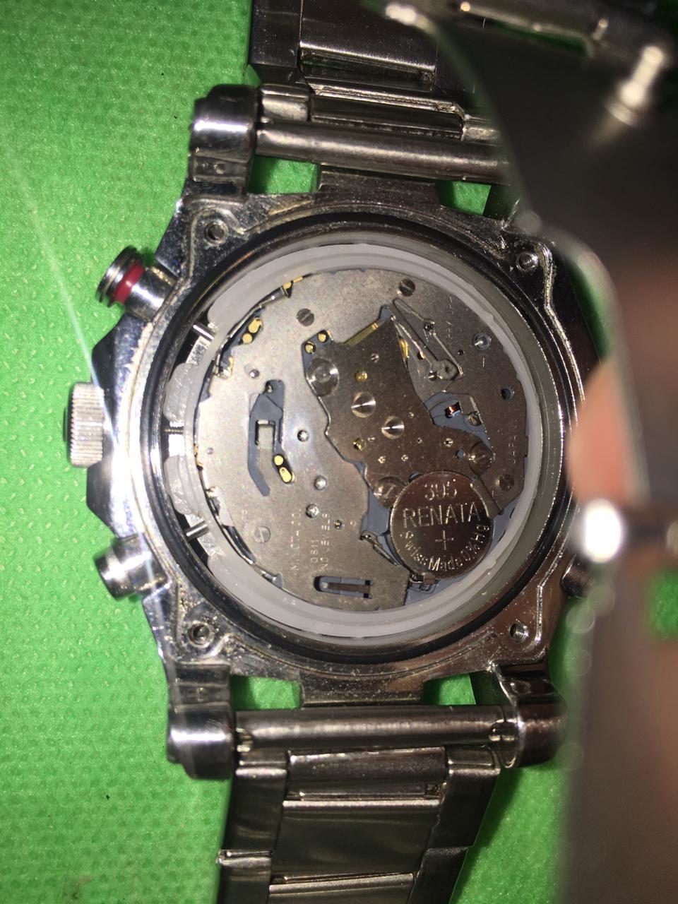

Здравствуйте
Продают часы,на общеизвестной площадке,под именем,которое нельзя говорить вслух
Часы,по словам продавца аутентик,разбито стекло(поправимо прям сейчас)
Но......по его словам менялась батарейка))))-в часах с Соляркой!
Есть Мультибанд на 6 вышек,но он слыхом не слыхивал о синхре!
Есть в принципе спорные моменты:
-Допустим тупой рукожоп просто поменял аккум на батарейку)))(так бывает),а сам хозяин просто не в курсе,что можно подзарядить и для этого есть подоконник!
-Допустим это оригинал с разбитым стеклом и без браслета-так-как то,что есть-фигня!
Думается аккум будет в районе 5000 поменять,стекло-тут уже вообще полет фантазии-и сапфир и минералку и даже плекс)))
Стоит-ли игра свеч(без перепродажи,для себя),если ценник магазина 25 000 на них,
тип отдает их за 1200 р. и не подделка-ли это????
Тач мувт на морде,тач солар на жопе
Я по подделкам Касиво вообще не понимаю,как и по Севенфридэй
Вот фоты:
ID:	2692049   Нажмите на изображение для увеличения

Сообщение от Notgreedy Посмотреть сообщение
вместо АК могли и на хфабрике в ставить-2 года проходит-а там и концов не найти.
Да цену аккума мне уже обозначили))))-2000 р.,с заменой...
Сейчас хозяин будет фото меха кидать!По васяпу!
Чудеса конечно случаются,но чей-то я сумлеваюсь
------- ДОБАВЛЕНО ЧЕРЕЗ 13 МИН --------
Думается в розовый надобно-Miyota OS11
Оно конечно всякое бывает-и механизм заменили,но весь драгоценный функционал отсутствует

Да не....
Там по меху всё и так видно...
Никаких сигналов,никаких звуков....
Пушер левый даже без нажимного вала,то-бишь просто бутафория....
Думается,что дальше уже и нет смысла было просить....
Ну предположим-светится!
Ради цифера брать часы с разбитым стеклом и без норм.функционала за 1200р.-оно конечно по карману не ударит,но нахрена?

Так по винтам было сразу понятно, они прям реально на саморезы похожи
У Касио они хоть и крестовые тоже, но более плоские и более тонкая головка.
Да и браслет левый явно.

Тут можно было даже не глядя, сказать, что это подделка. EQW-A1200 отличается от всех остальных часов Casio тем, что у них крепление браслета к часам идёт с помощью винтов и карбоновой трубки, которая видна с фронтальной стороны. И без этого куча косяков.
Крестовые винты на Эдифисах всегда стоят строго в одной плоскости с крышкой, не выше. А если винты (на оригинале) стоят головками сверху крышки, они всегда комбинированные.
