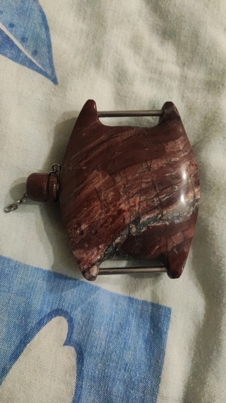

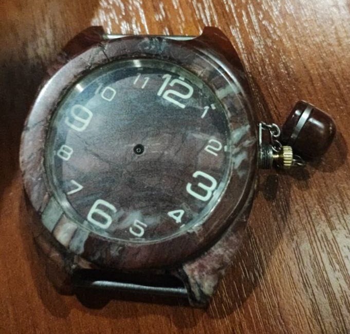

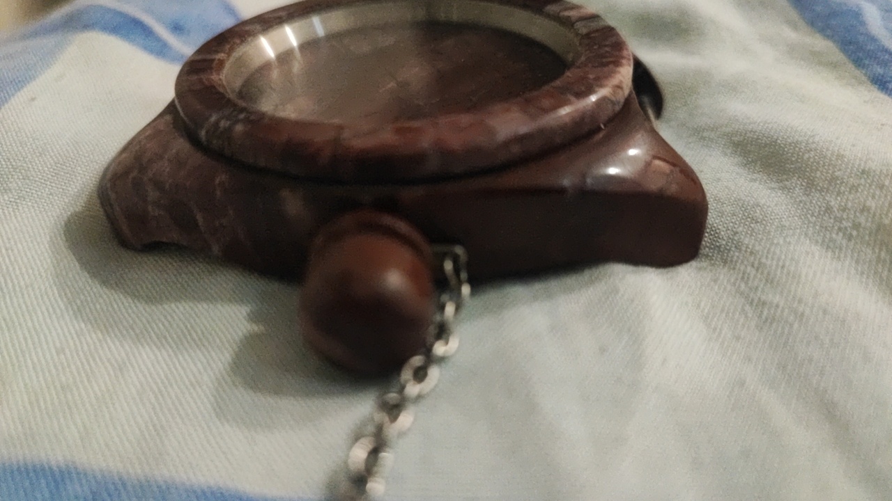

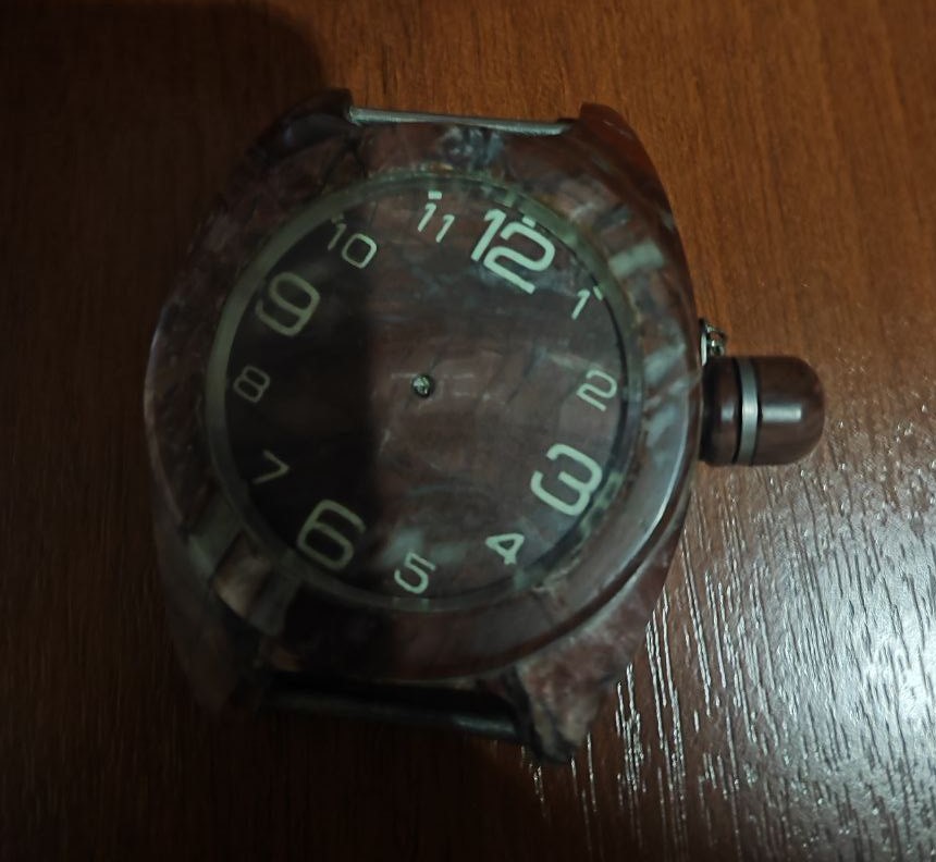

Корпус диам 50мм из сибайской яшмы, механизм Восток 2415, стекло сапфировое. Циферблат из яшмы. Люминофор Российского производства. Стрелки также Российского изготовления. Часы можно будет заказать и оплатить в Москве. Постараюсь в июне показать готовый образец часов. Также готовится вариант с диам.43,7мм. Корпус в часах цельный, по типу монокок. Задней крышки нет.

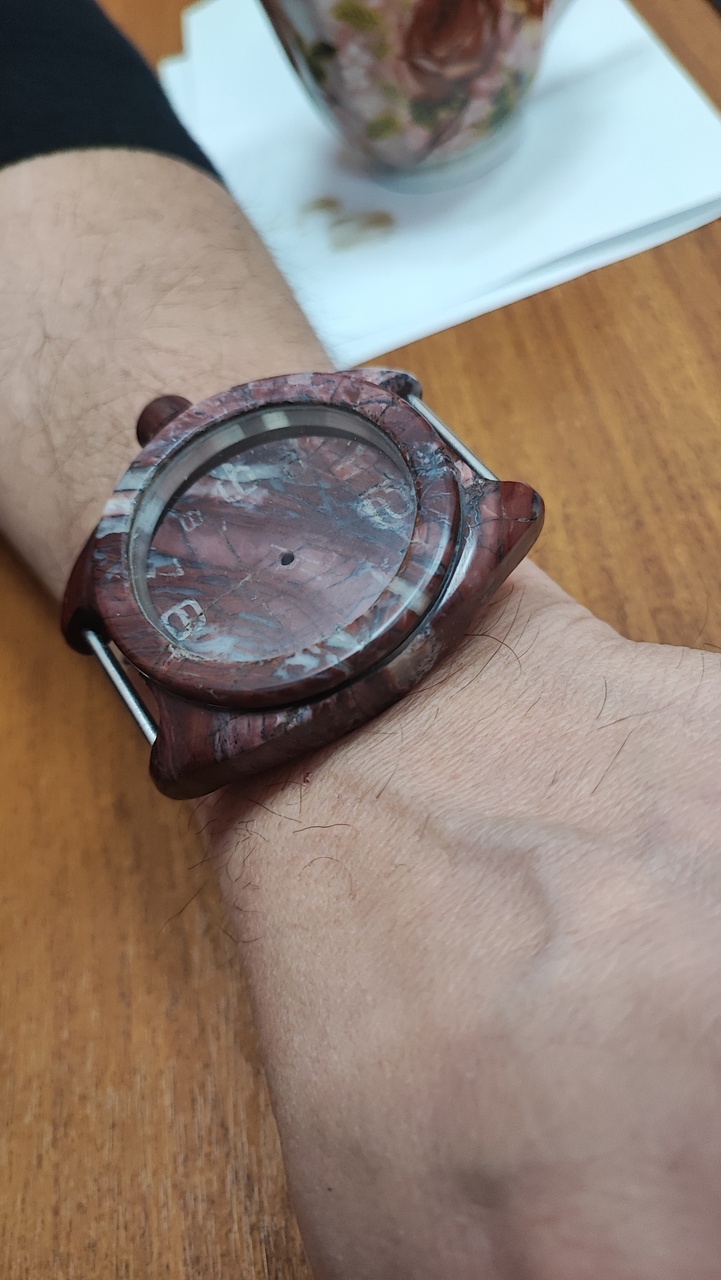

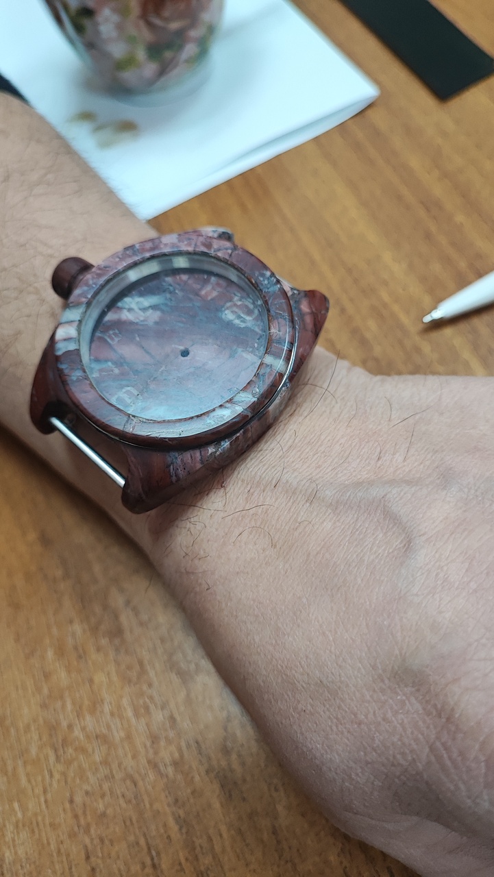

Примерно так будут смотреться на руке

Господи, зачем ЭТО?
Выглядит по колхозному. Снизу вообще обмылок какой то.
И еще, яшма конечно материал твердый, но раскалывается без проблем.
Надеюсь в ухах предусмотрены металлические вставки для крепления ушек?
Иначе отколется на раз.
Даже супер-пупер однородная керамика у РАДО откалывается, а тут природный неоднородный камень.
(Видно что никаких там вставок нет)

Прежде чем опубликовать оскорбление, надо подумать о последствиях. Мне заказы на часы Агат не нужны, хотя почему то именно ко мне они идут. Насчет смысла в часах из яшмы, спросите у людей из ЗЧЗ, возможно они помнят причины почему я ими начал заниматься. У них должен остаться один из опытных образцов. Могу даже фото показать. Если захотите. Форма часов из яшмы выполнена таким образом чтобы увеличить толщину там где у меня было сомнение в прочности, да и повторяться у меня нет смысла. Также форма корпуса выполнена с учетом механизма. В часах с корпусом из яшмы возможны механизмы Восток, Ракета, Полет(все опробованы в опытных образцах которые изготавливались для заказчиков в течение зимы 2024-2025 года). Фактура корпуса гладкая, как и у всех изделий из камня, полированы и шлифованный камень. Суть яшмы в красоте, если в мокумэ передавалась красота через метал, то тут напрямую взят материал. Будет и нефрит. "Надеюсь в ухах предусмотрены металлические вставки для крепления ушек?" - спросите у моих бывших коллег из зчз насчет ушек, они расскажут, что вклеены ушки и ремешок в часах по типу как в 191ЧС. "Даже супер-пупер однородная керамика у РАДО откалывается, а тут природный неоднородный камень.(Видно что никаких там вставок нет)" - да мне похер что у других делается, хотя я и знаю что именно у других делается. Насчет неоднородности и прочности. Готовые часы проверены на давление, при том неоднократно. Яшма следующий по твердости после алмаза. С нефритом соглашусь, что он хрупковат, но если делать корпуса по чертежам по которым производят часы из металлов. Я всё делаю сам, чертежи у меня свои. Я ничего не использую китайского. Вообще ничего. Также я хочу сказать, что корпус на фото это оплаченные часы. Я не показываю часов которые не продаются. Я думаю, что стоит подумать зачем вы оскорбляете владельца часов, своими высказываниями.
