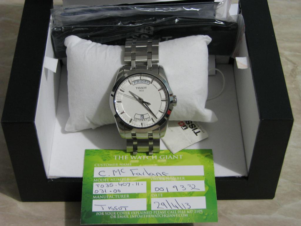

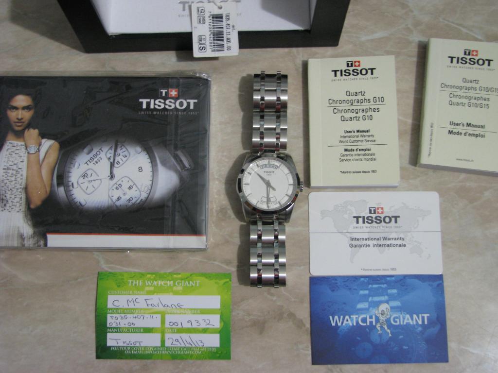

На Аукро продаются через аукцион следующие часы "T035.407.11.031.00 Tissot Automatic ORIGINAL", продаван - Mr_Marik.
Продавец Mr_Marik пишет что оригинал.
Но вот что наводит на подозрения неоригинальности часов:
1. Продаваемые часы механические, а инструкции которые идут в комплекте вообще от ДРУГОЙ Кварцевой модели PRC 200!
2. Продавец Mr_Marik недобросовестно ПОДБИВАЕТ СТАВКИ под вторым никнеймом "svasylyshyn", у которого тоже есть точно такой же лот Годинник - T-Trend Tissot Couturier Automatic !!!!
Не считаете это очень странным???
Фото часов добавил.

Сказал(а) спасибо: 1,053

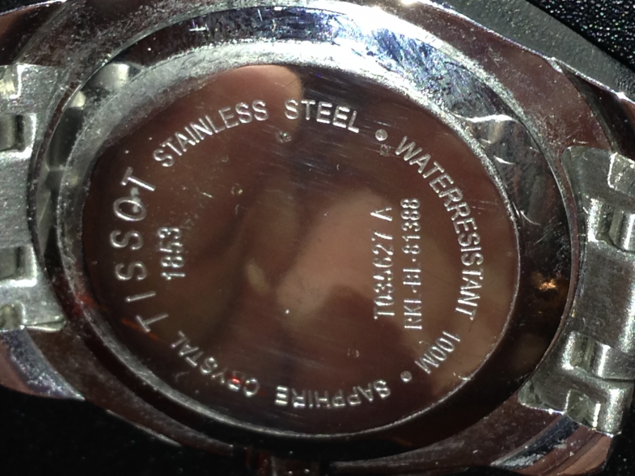

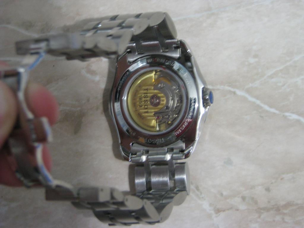

У мистера Марика - синий воск на заводной головке. Это однозначное, патентованное фуфло! Тут даже и обсуждать-то нечего... У оригинальных Тиссо такого нет и никогда не было, а вот на китайских подделках - примерно в 2/3 случаев.
Также и бирка - на ней указан правильный реф T035.407.11.031.00, но присутствуют пиктограммы для обозначения кварцевого механизма и класса WR 200 метров. А на самом деле там должны быть квадратики с пиктограммами маятника автоподзавода и класса WR 100 метров. Такие дела!

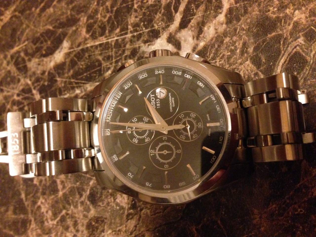

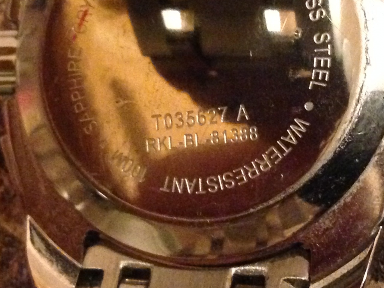

Добрый день, уважаемые форумчане.
В часах не понимаю. Недавно приобрел в магазине часы TISSOT, но вот незадача: левый циферблат не работает, в чем дело? Он не должен работать или в магазине подсунули подделку? Фото прилагаю. Также прилагаю фото обратной стороны часов. Заранее все большое спасибо за хорошие советы/комментарии.

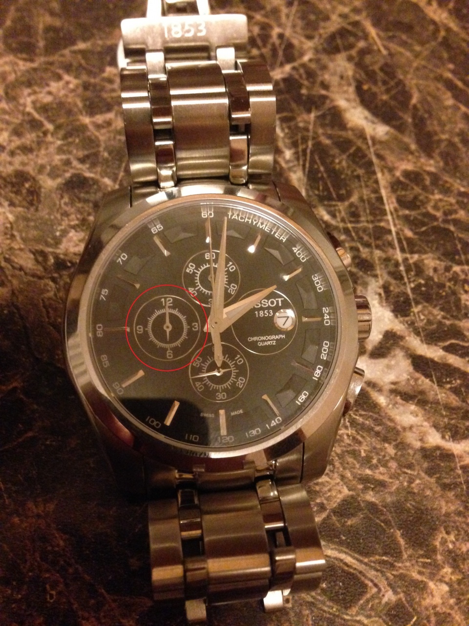

Это какая модель? Спрашиваю, т.к. в документах прописана t 035.439.16.051.00, а на фото в инете эта модель совершенно по-другому выглядит.
И еще один вопрос: как работает этот циферблат (выделен красным)?

Когда запустите большую секундную стрелку, тогда заработает

Сообщение от Andreyhug Посмотреть сообщение
Часов Tissot у вас, к сожалению, нет... На ваших фото - недорогая китайская подделка, нелепый закос под механический хронограф T035.627.11.051.00 на ETA C01.211. Причем сделана ваша подделка на японском кварцевом механизме Miyota 0S10. Можете открыть крышку и полюбопытствовать. А про функционал этого механизма - читайте соответствующую инструкцию. Кратенько: интересующий вас мелкоцифер - это часовой накопитель (ждите целый час при запущенном хронографе, чтобы переключилось деление на нем).
Кстати, озвучьте название того чудеснейшего магазина, где вы имели счастье приобрести это изделие! И цену на это самое изделие.
P.S. ТС уже озвучил магазин здесь http://forum.watch.ru/showthread.php?t=201998 - похоже, это вброс...

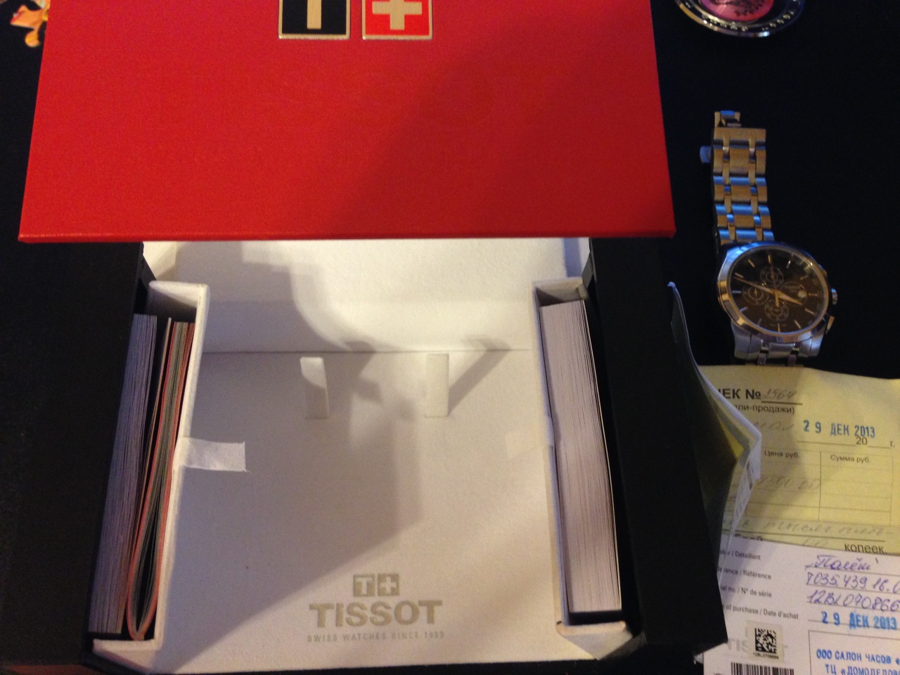

Незачем мне делать какие-либо вбросы, просто купил часы, закрались сомнения по поводу одного циферблата, полез в инет, чтобы посмотреть инструкции по ним, а там "сюрприз": часы совсем по-другому выглядят.
Выкладываю фото коробки и документов.
И еще фото самих часов

Старый 07.01.2014, 16:33
Аватар для Андрей Крукович
Регистрация: 07.04.2006
Сообщений: 9,926
Сказал(а) спасибо: 2,474
Поблагодарили 7,330 раз(а) в 3,653 сообщениях
А в документах реф. T035.439.16.051.00
http://www.tissot.ch/?collections/pr....439.16.051.00
Что совсем другое.
Хотя об этом уже сказали:
