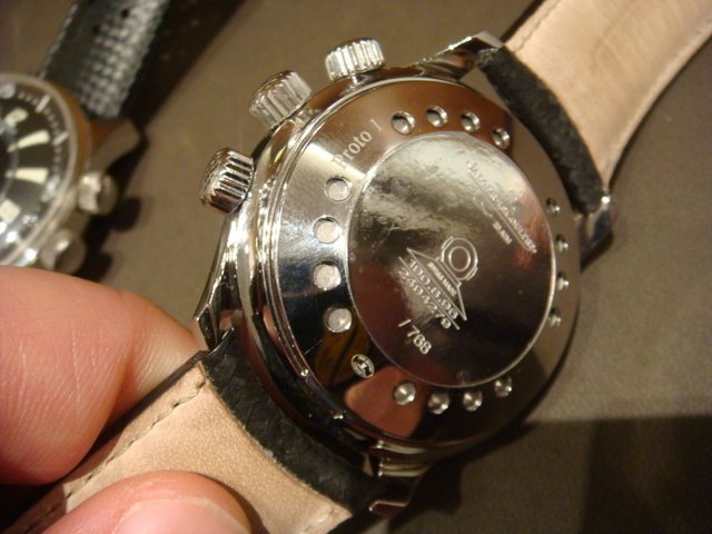

Такое же решение как у Вулкана есть и знаменитого ЖЛК Трибьют ту Полярис. И тоже дырочки на задней стороне корпуса.
http://spherebymilan.blogspot.com/20...o-memovox.html

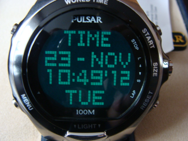

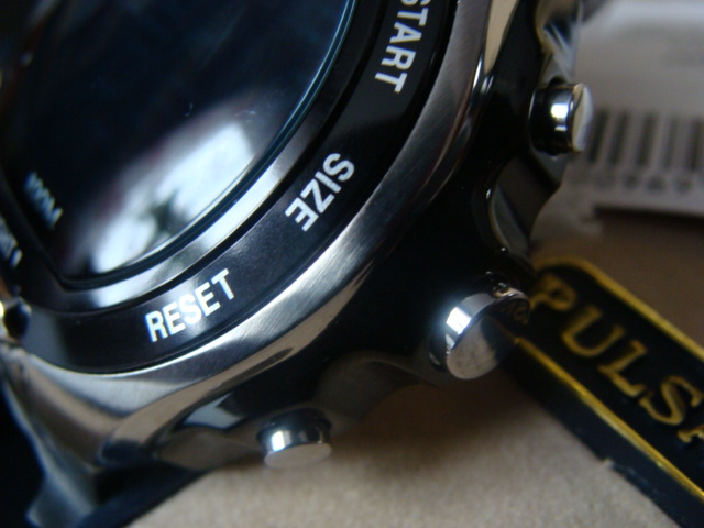

Вот у pulsar - очень громкий будильник ( для меня по крайней мере), звук идет откуда то с правой стороны из под кнопок, 100 метров опять же.
ID:	82117   Нажмите на изображение для увеличения
