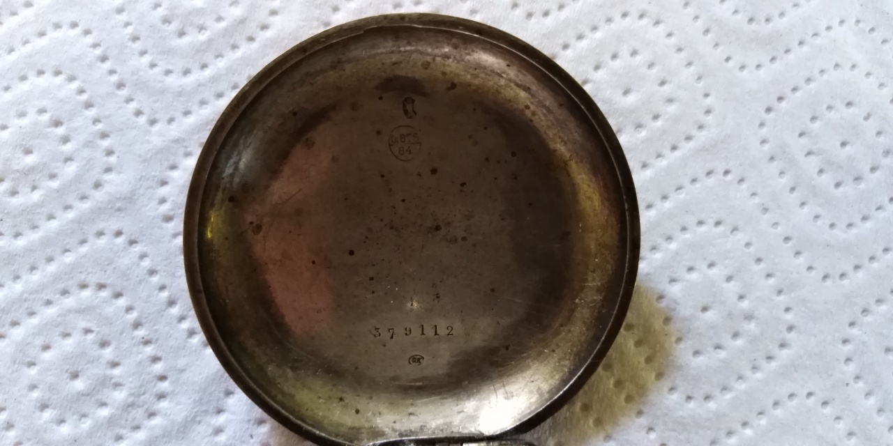

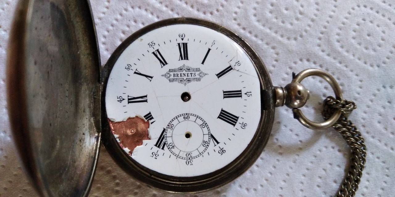

Добрый день.

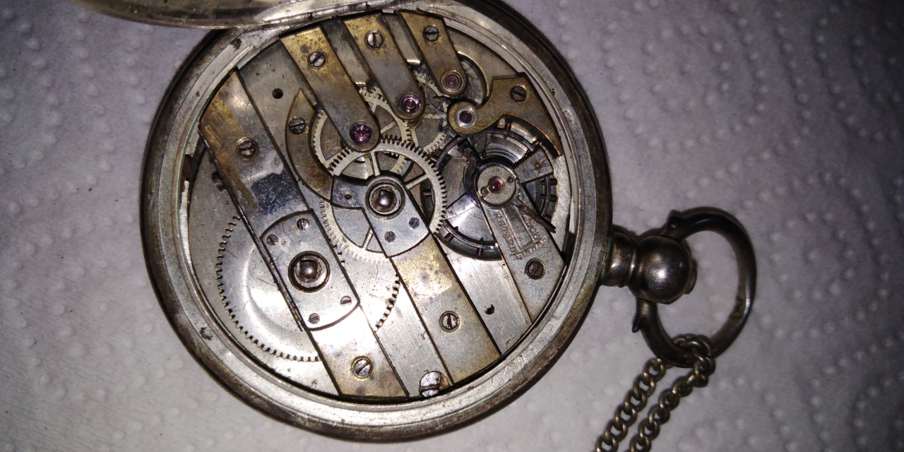

Вот такие часики достались от прадеда. Сколько я себя помню, всегда были в таком вот виде, то есть стрелки и стекло утрачены безвозвратно, цифер убит. Механизм стоит, пружина, как я понимаю, затянута до конца, баланс живой, крутится.
Вопросов несколько.
Во-первых, прошу специалистов определить примерную дату выпуска.
Во-вторых, прошу консультации, какие стрелки и какое стекло должно быть в этой модели с таким цифером (в интернете не нашел).
В-третьих, и в главных. Ищу специалиста, который взялся бы за реставрацию. Отремонтировать мех, найти цифер, стрелки и стекло, почистить корпус. Экономической выгоды не ищу, часы имеют историческую ценность для меня лично, поэтому готов оплачивать реставрационные работы соотв. образом.

Поиск в Яндексе даёт довольно много картинок, по которым, по крайней мере, можно понять, как это выглядело (в т.ч. стрелки)
См.: https://yandex.ru/search/?text=brenets&lr=213
Рекорд-Хроно, Восток-Амфибия, Kolber Automatic, IWC Portuguese Automatic Chronograph, Swiss Military Hanowa Supersonic, JLC Grande Reverso Duo, PAM 88. Карманные: "С. Гублеръ - Кирилловъ", "Mitad-Prima", "Гострест Точмех по заказу Н.К.П.С."

Сперва покупаете запчасти - https://meshok.net/item/123925220_Ч...ом_ходу
а потом договариваетесь о реставрации. Думаю, так вернее получится.

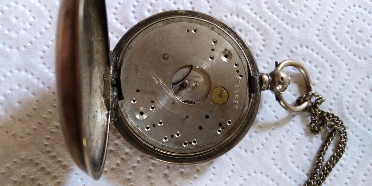

У вас ещё не хватает пары колёс под циферблатом и ранта под стекло,это проблема.
Никто в здравом уме за ремонт механизма не возьмётся,как уже правильно заметили ищите донора.

А что там с механизмом? Погнутая спираль, вероятно ось баланса? И делительные колеса под циферблатом... Может я не в здравом уме, но восстановляю механизмы в гораздо худшем состоянии... А вообще что, ето реставрация старинных часов - дело только для сумашедших?
ТС, у вас механизм нормальный, никакой донор не нужен да и вряд ли найдете в получшее состояние!

Циферблат нужен новый - это точно. Вексельное и часовое колесо, конечно, можно выточить по-новой, но стоит ли овчинка выделки? проще купить донора, благо они есть.
