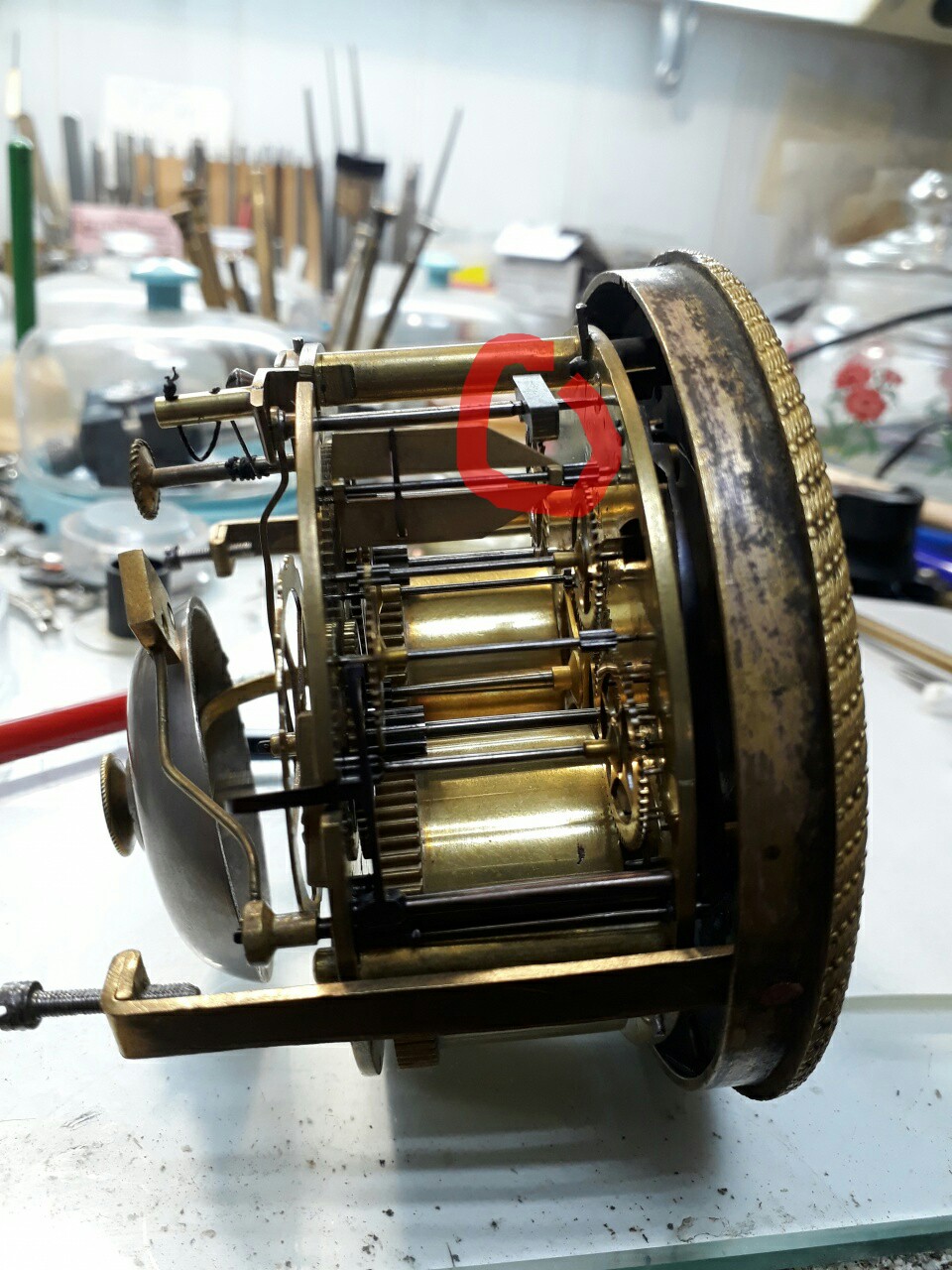

KURPE

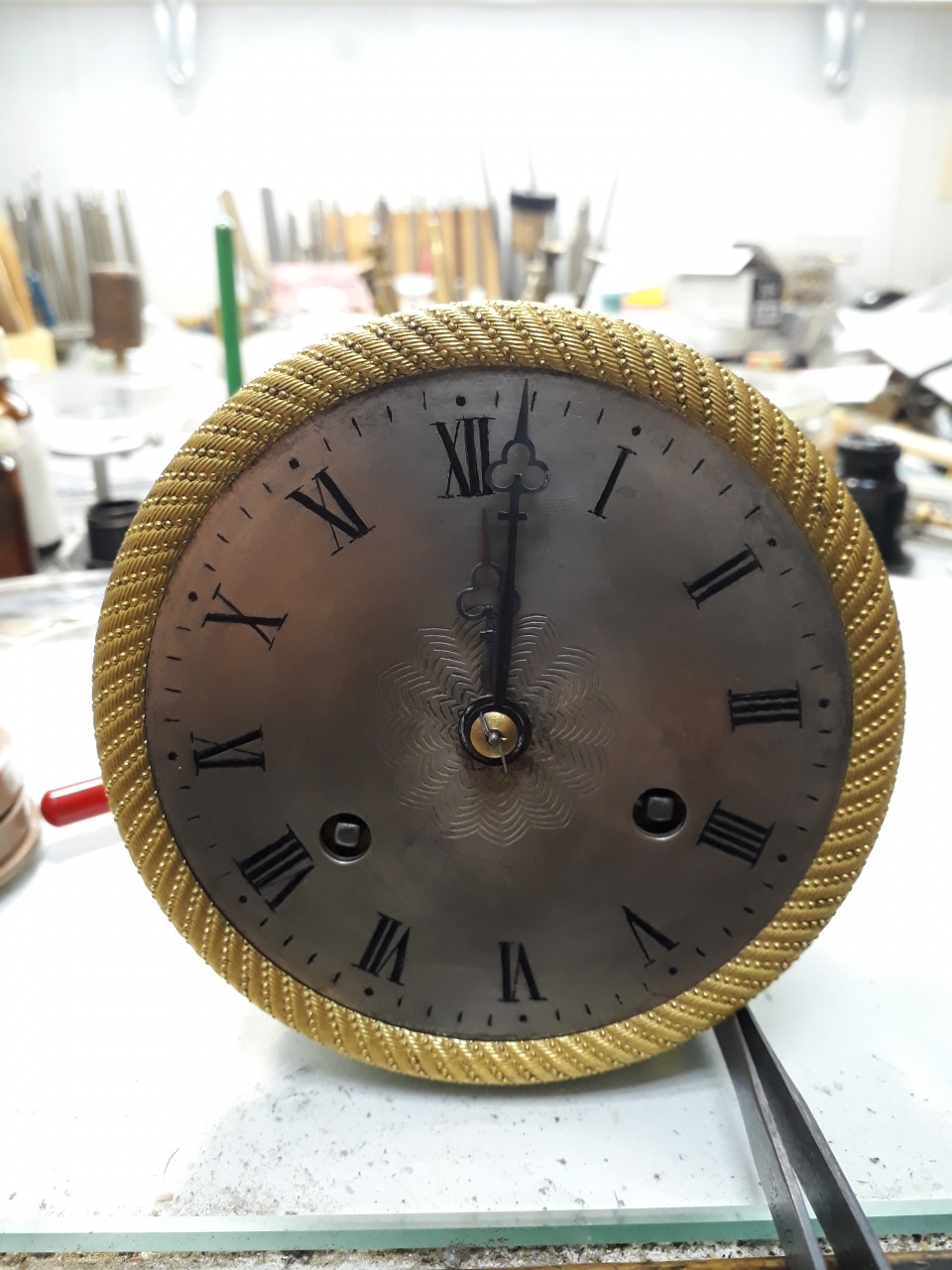

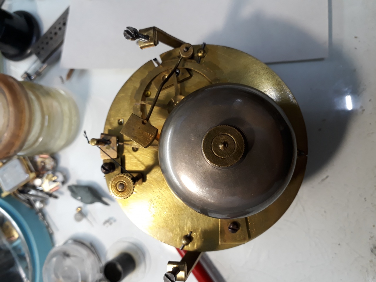

Добрый вечер всем. Попали в ремонт настольные часы. Никаких наименований нет, есть только надпись на платине в виде штампа, KURPE в рамочке.
Вопрос в том, чье это изделие и от каких часов можно поискать запчасти. В частности я бы поменял по возможности скобу. Сильно сточена.

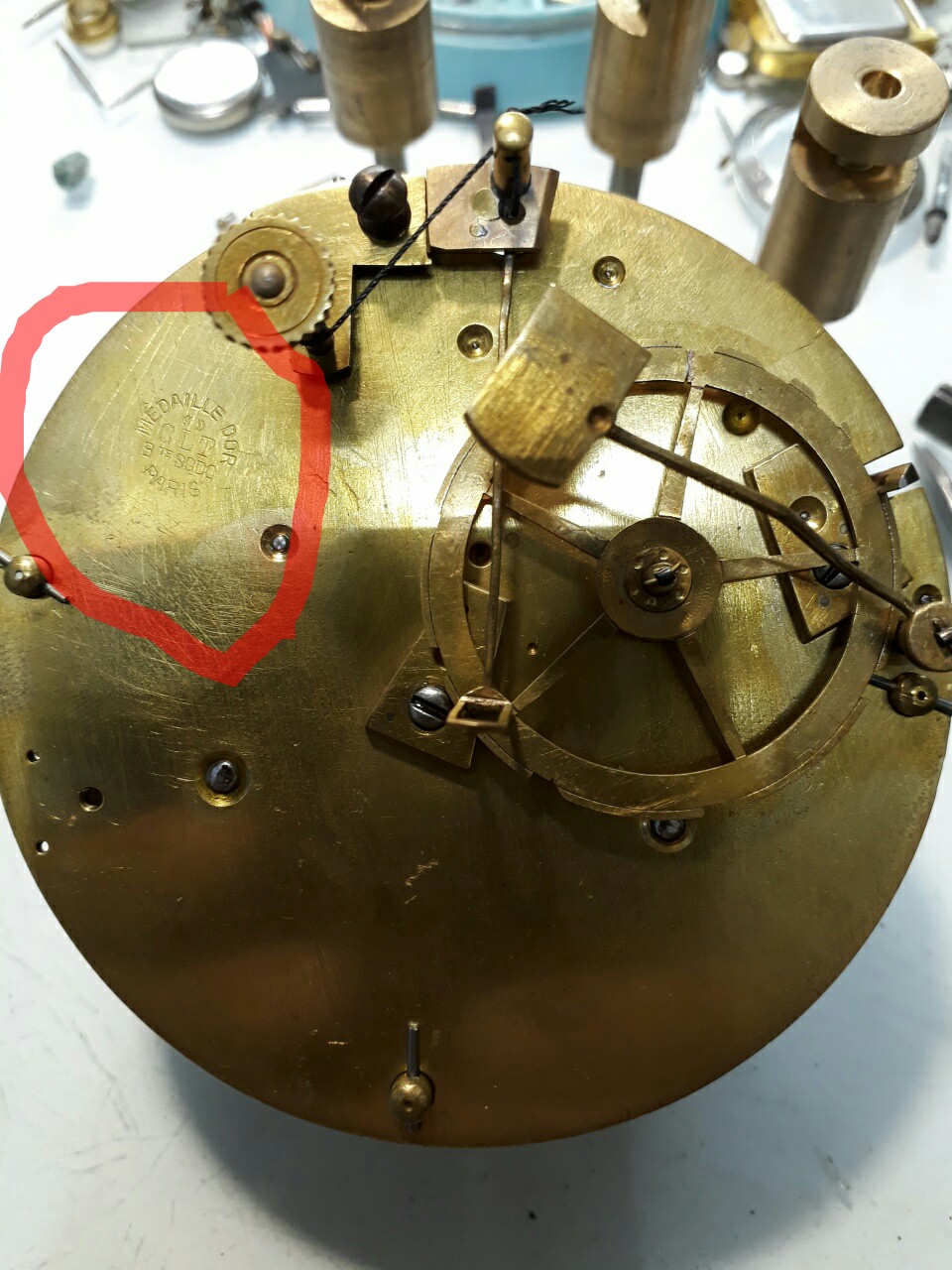

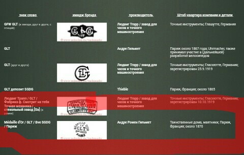

Сообщение от lng Посмотреть сообщение

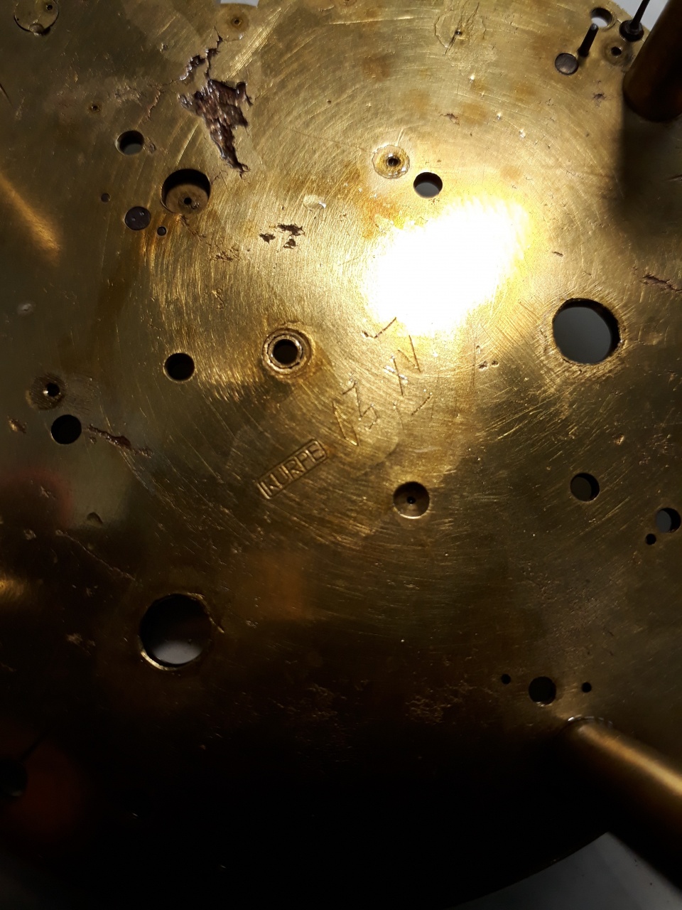

Добрый день !
Ну как же нет ? Смотрите внимательно, у Вас целое клеймо на платине, и в микролиске оно имеется.
Это довольно старый французский механизм с нитяным подвесом маятника.
Название фирмы Вам показали.
Что касается скобы, можно попробовать от таких же французских механизмов поискать.
Либо (как вариант) передвинуть саму скобу по оси, сместив сточенные места от зубов анкерного колеса и оставив не изношенную поверхность там где скоба контактирует с зубами.

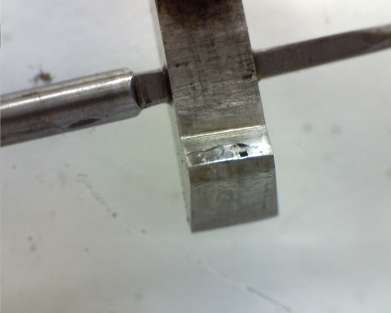

Если есть возможность, покажите скобу отдельно - уж больно она не характерной формы для французских кругляков.

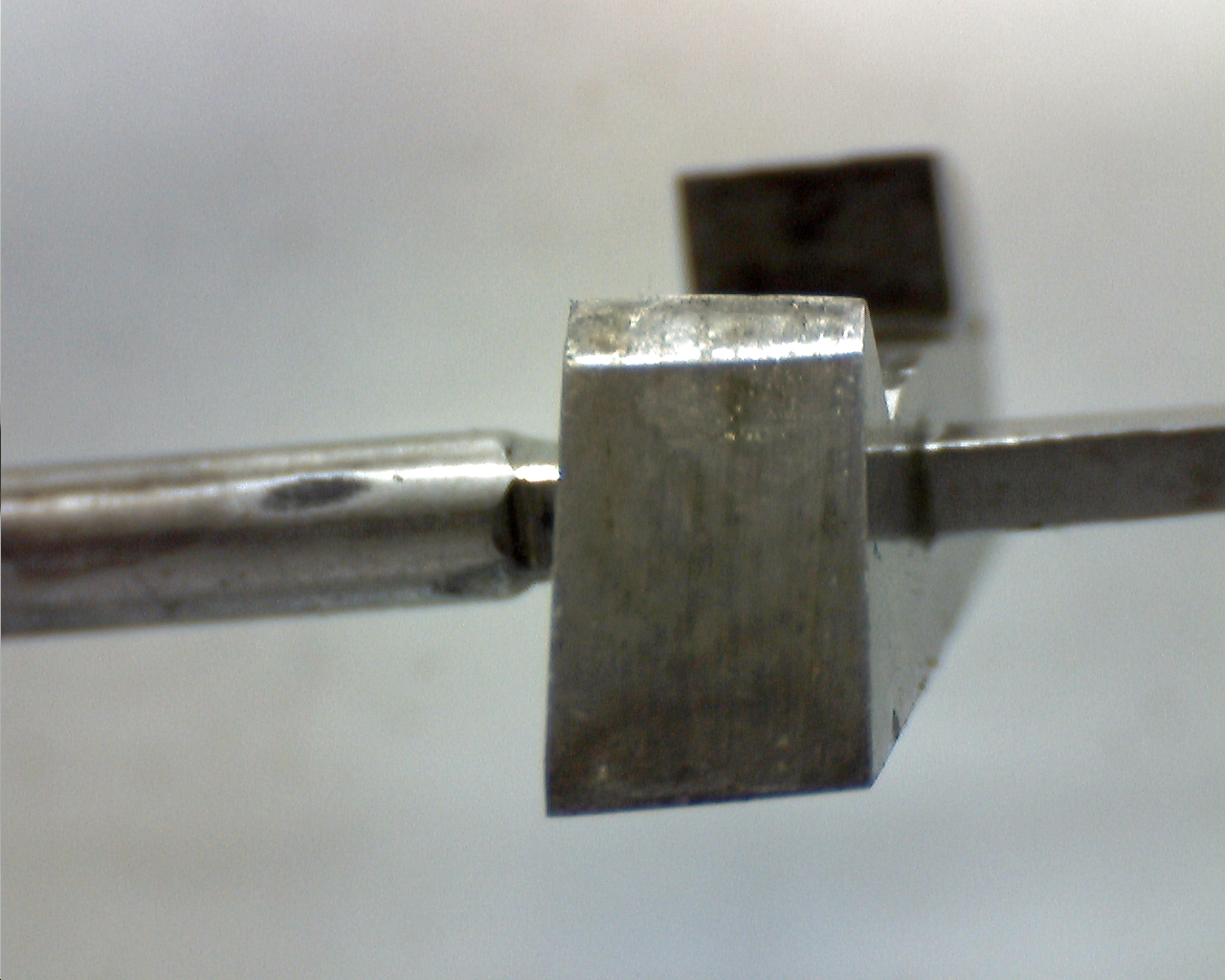

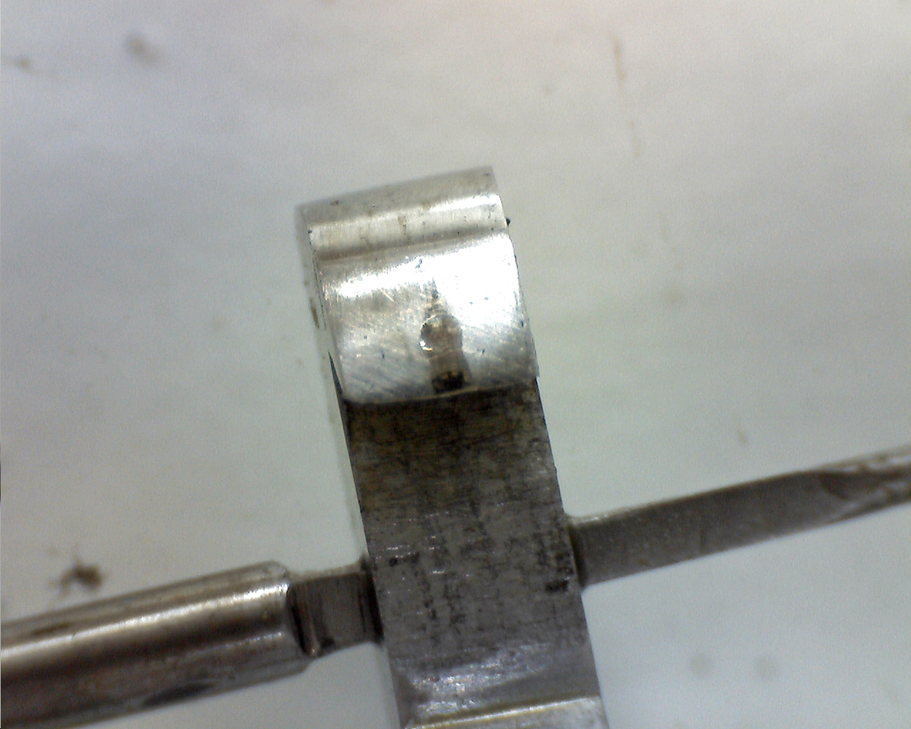

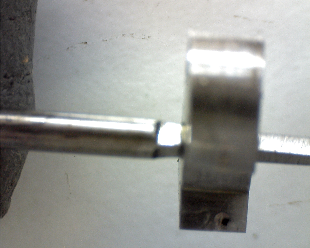

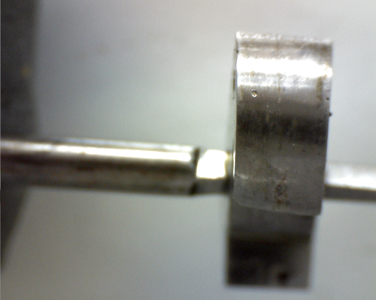

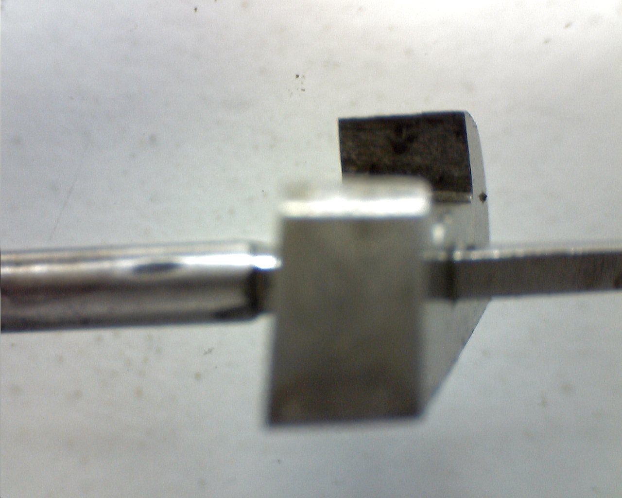

По клейму спасибо, затупил что то. По скобе, подвинуть можно но она сточена пропеллером. Сдвинешь в одну сторону, тогда одно плечо будет выше а другое ниже. И наоборот. Ну да ладно что нибудь придумаем.
Это - отличная скоба! Нужно чуток заполировать (перпендикулярно оси) плоскости импульса, а остальное вообще не трогать.
С уважением, А.Малышев

Мастырил кто-то скобу.
Лошадь подковывал, думает, дай ещё скобу для часов сварганю.

Она не сточена пропеллером, а сделана криво.
Вероятно самоделка.
Конечно такую небольшую выработку можно и заполировать.
Но лучше поменять на оригинальную.

Сообщение от Sashun Посмотреть сообщение
Это для вас отличная, для меня нет.Старайтесь поменьше говорить глупостей.
Сергей Дмитриевич- скоба действительно сточена кем то, причем обе плоскости. Мастера износ убирали. Если продолжать стачивать размер совсем уйдет.
Поэтому и предлагаю заменить.
Подобные механизмы не редкость, всегда можно найти "донора".
