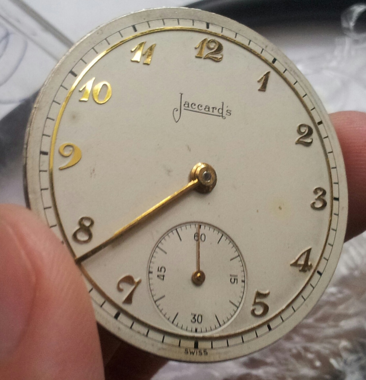

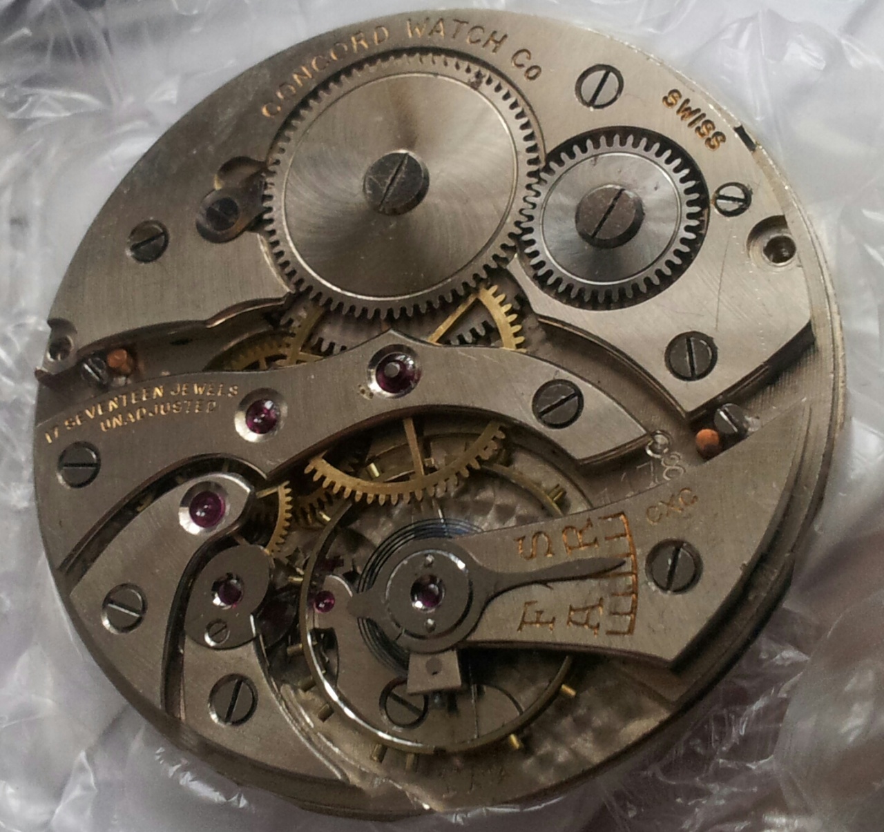

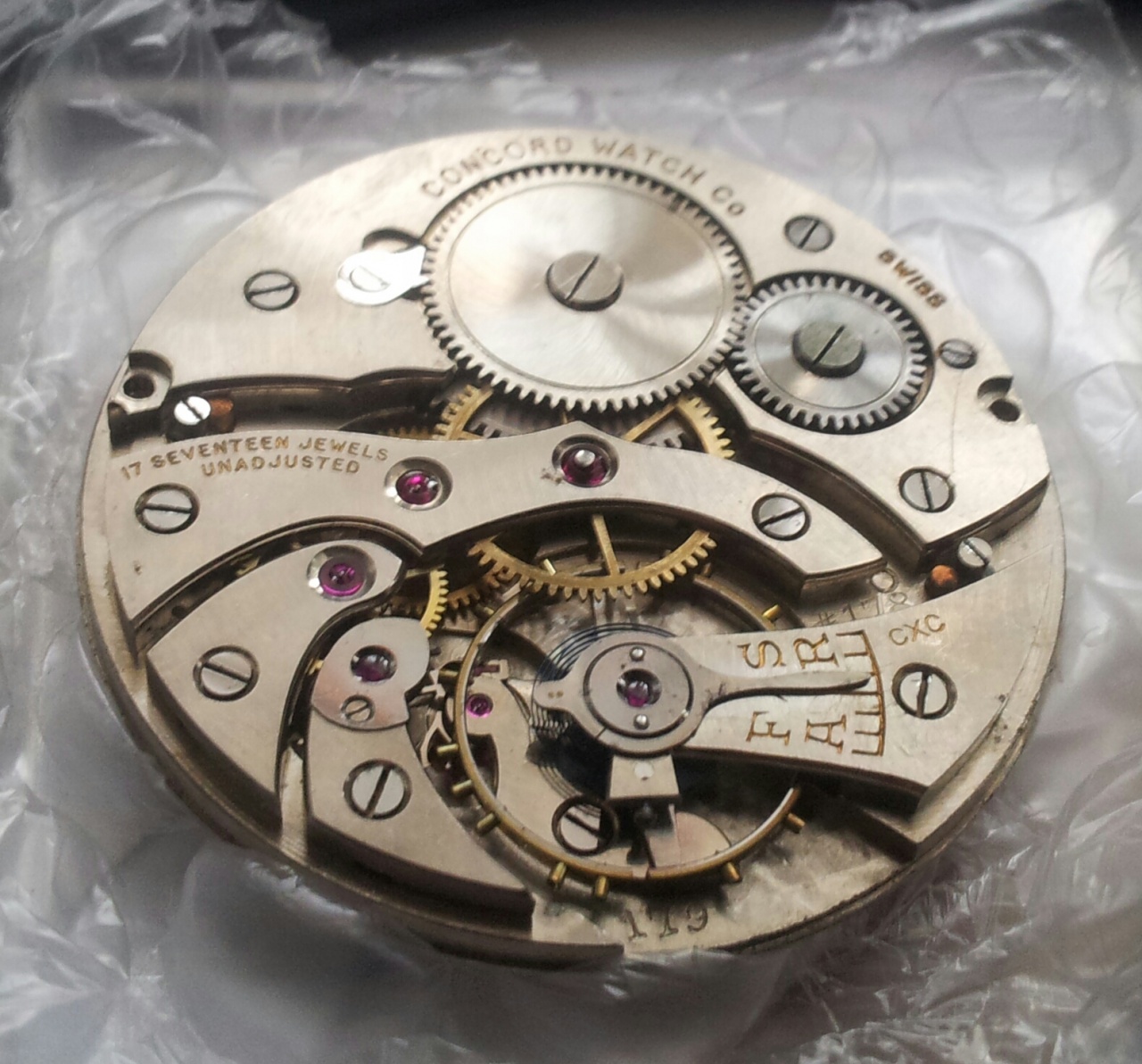

Здравствуйте.
Есть такой вот механизм, фирмы Concord.
Калибр #178 насколько понимаю.
Механизм довольно тонкий.
На цифере "jaccard's" - название ювелирной фирмы. В свое время Concord и для Cartier механизм делали.
Диаметр 38.7 мм.
Как не искал, не нашел информации по старым калибрам этой фирмы, только по современным.
Каких он может быть годов?
Ну и какова адекватная стоимость на такой рабочий мех тоже интересно

Рабочий 3000-4000

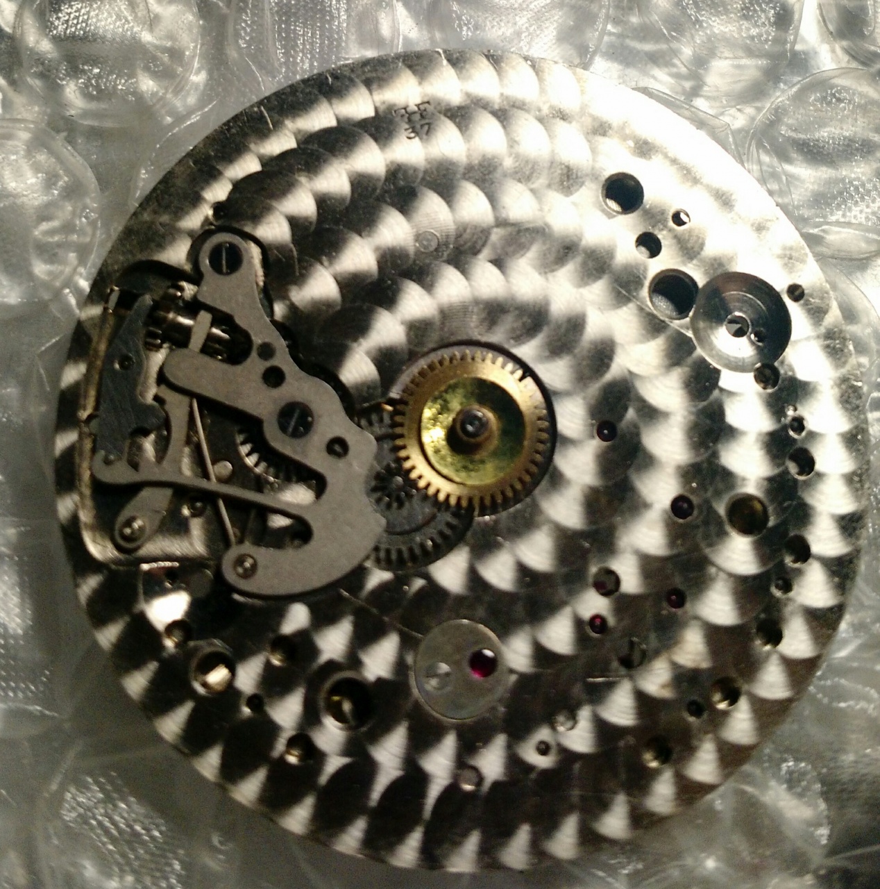

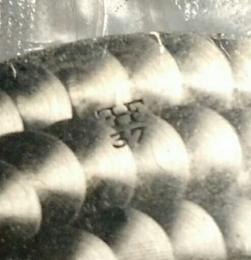

Дошли руки снять цифер, под ним оказалось клеймо FHF и цифры 37. Это год производства или калибр? Калибр 37 у FHF есть, но это маленький механизм от наручных часов, а не от карманных, как у меня. Может кто знает, что это за калибр - выясняю для поисков заводного вала. Родной был обломан, а от ETA6497, несмотря на сходство, не подошёл.

по дизайну цифера ясно что тридцатые года. по крайней мере мода оформления тех лет.

Так дизайн, классический. Классика, она всегда в моде. А стрелки как раз более современные. Я за 50-е годы, скорее.
------- ДОБАВЛЕНО ЧЕРЕЗ 10 МИН --------
Диаметр 38.5мм, это где-то 17 линий. На ranfft.de, похоже такого калибра по FHF, просто нет.

Ну мне кажется что 37 на клейме это год выпуска. А клеймо FHF определённо, тоже перекрыл все источники, похожего калибра не нашёл.
Просто сломан заводной вал, самый кончик остался. Я достал его из механизма, но не знаю, можно ли по нему определить, подходящий вал от какого-то другого калибра?

Ну этот мех на ебэй я давно уже видел. Его владелец считает что это калибр 37, но калибр fhf 37 это вот это: https://17jewels.info/movements/f/fhf/fhf-37-int/
В этом и была описанная выше проблема.
Ну и соответственно на ебэй (там кстати, и их нет) и на других ресурсах ищется вал для калибра по моей ссылке, а не для моего.

По имеющемуся остатку зав.вала можно попробовать поискать здесь http://www.windingstems.com/fhf.php
