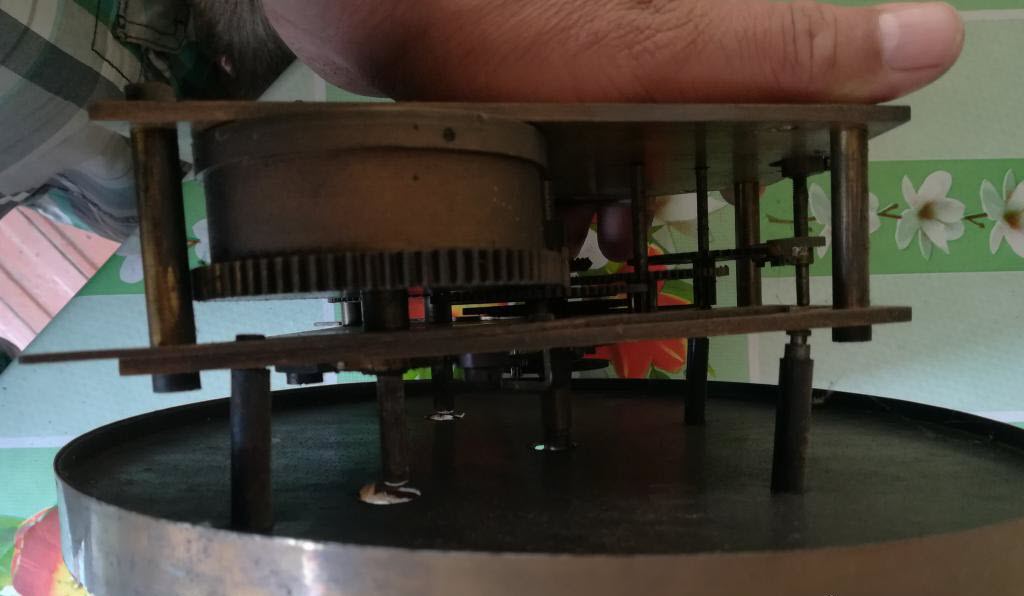

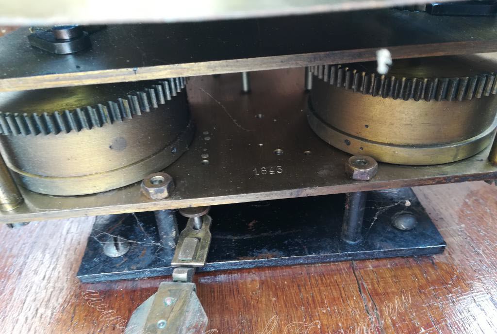

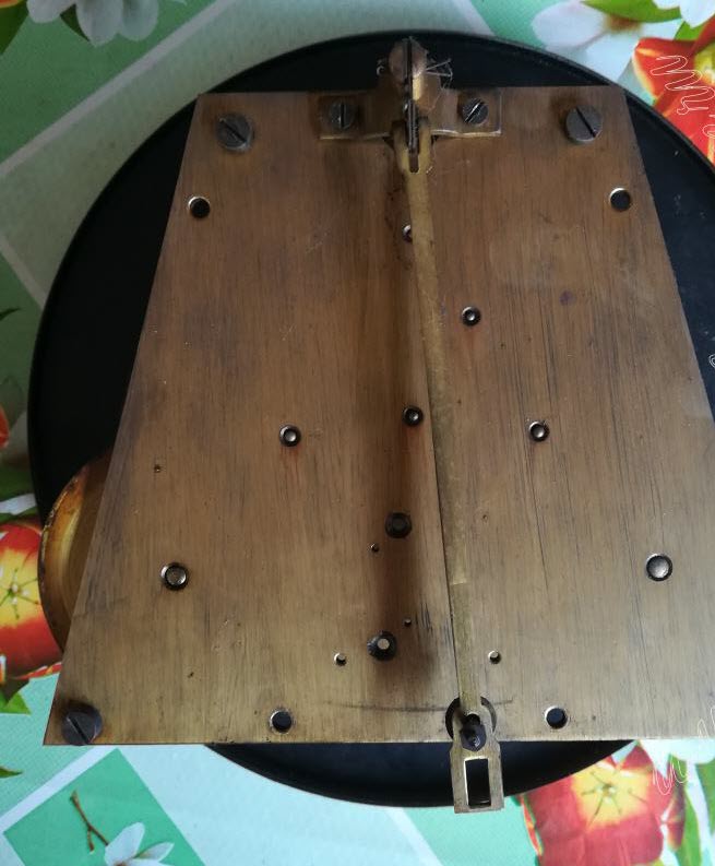

Настенные часы "Спутник"

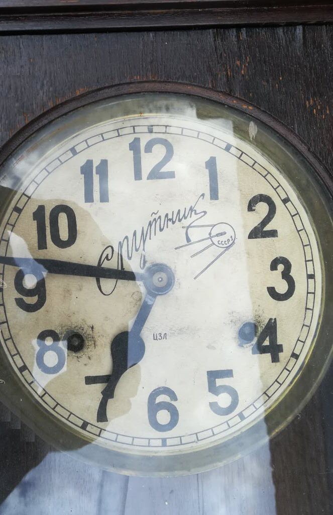

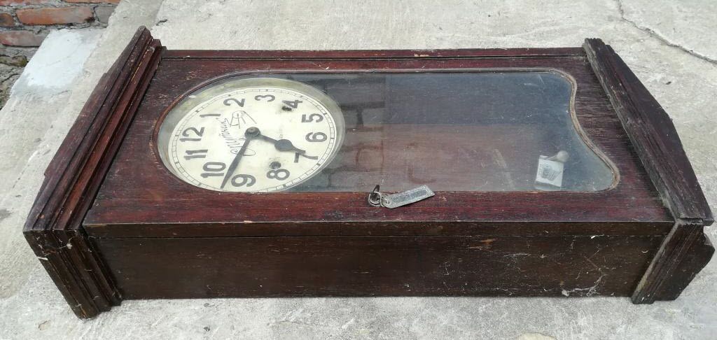

Подскажите пожалуйста по часам. Интересна любая информация. Заранее спасибо. Фото не мои. Украл с другого форума.

Мне кажется надпись "Спутник" сделана позже самих часов.

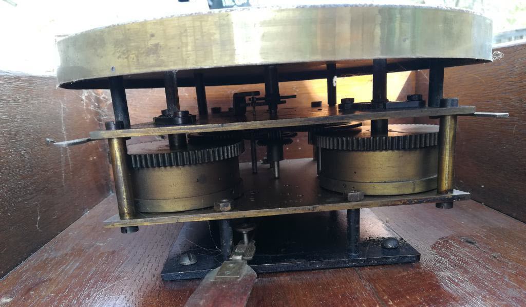

Тоже была такая мысль. В 57-м запустили первый спутник, а в 61- человек полетел. Надпись сделали в этот промежуток времени. Больший интерес представляет мех. Два барабана но без боя.

А зачем ему два барабана, если он без боя?

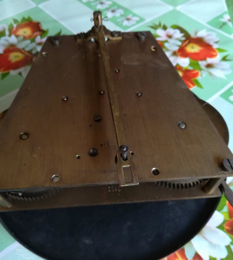

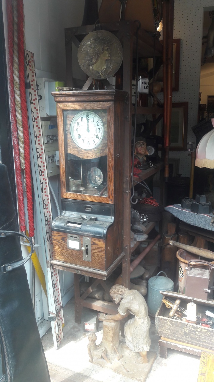

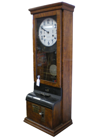

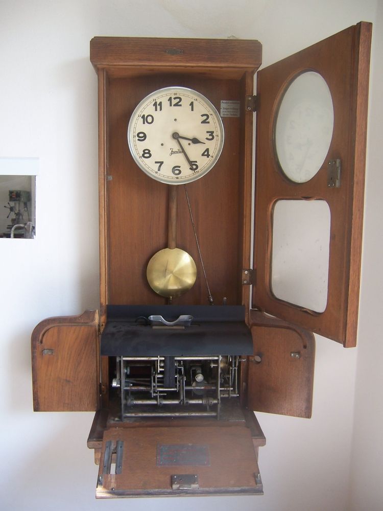

это "часы с проходной", точнее механизм от таких часов
time recorder clock
на центральном колесе видна коническая шестерня, которая приводила в движение вертикальный приводной вал
внизу оригинального корпуса располагался печатный механизм, который печатал время прибытия и отбытия на карточке работника
на таких часах всегда мощный механизм с двумя барабанами

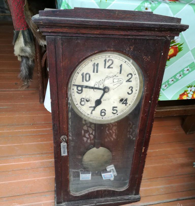

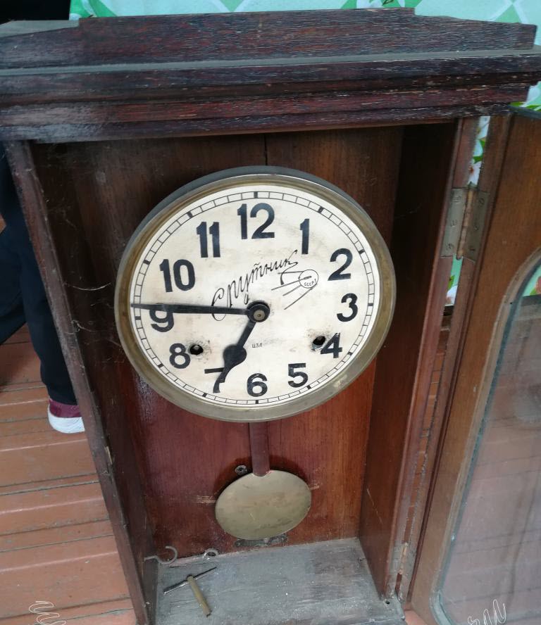

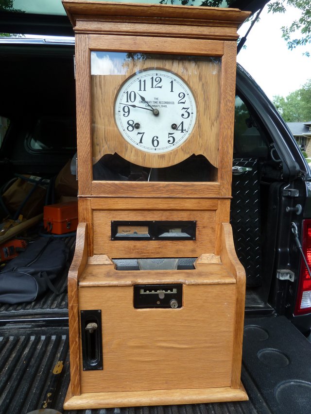

забавно! Я недавно такие часы на барахолке встретил, поломал голову...

Сообщение от Alex2051 Посмотреть сообщение
Такие часы периодически появляются на разных торговых площадках и барахолках.
Спросом не пользуются.
На любителя - коллекционера.
