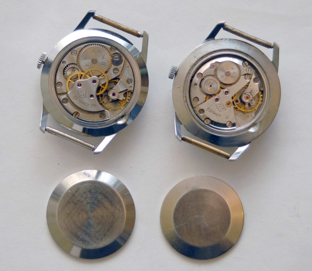

Полет 16 камней, а механизм 15 камней
Всем привет. Подскажите по часам Полет, на циферблате 16 камней, механизм 15 камней, как так??

Механизм не родной или циферблат? Где можно о них почитать?

Цифер с надписью 16 камней - может быть на часах "Кировские", раз написано название латиницей - экспортный вариант.
------- ADDED AFTER 11 MIN --------
а механизм внешне похож на такой как в "Спортивные", "Москва" (но в них по 16-17 камней), а здесь 15 камней - может "Победа" с центральной секундной стрелкой
механизм предположительно 2608
Внешне складывается ощущение, что неродной здесь именно механизм. Но пока это только на уровне предположений

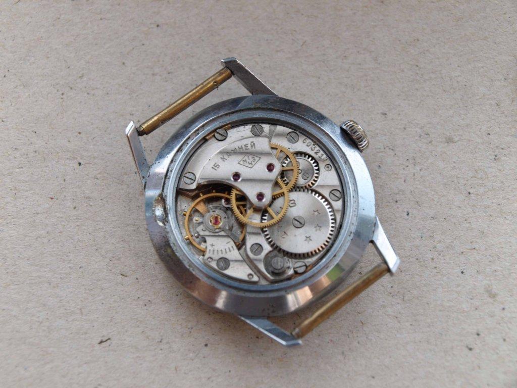

Тесть попросил отремонтировать часики. Говорит подарили (точный год подарка не помнит, 69- 71 г.г.) хочет сейчас их носить. Механизм не соответствует надписи на циферблате. По состоянию, их вскрывали и ремонтировали кухонным ножом. Стоит ли заморачиватся с ремонтом и приблезительная стоимость востоновления.
Я тестю сказал, что ремонт для данных часов дорог и не целесообразен. Он расстроился. Вот думаю теперь.

Спешу развеять ложные предположения. Эти Полёты выпускались в двух вариантах: под механизм Кировские и под механизм Москва. Данный экземпляр Morgan77 должен содержать мотор 16 камней Москва.

Здравствуйте. uvarrov, покажите пожалуйста какие стрелки должны быть у Полёта на механизме Москва?

Добрый вечер! Вопрос сложный... Документальных данных нигде нет, на большинстве экземпляров - стрелки Москва, но эти стрелки куцые...
