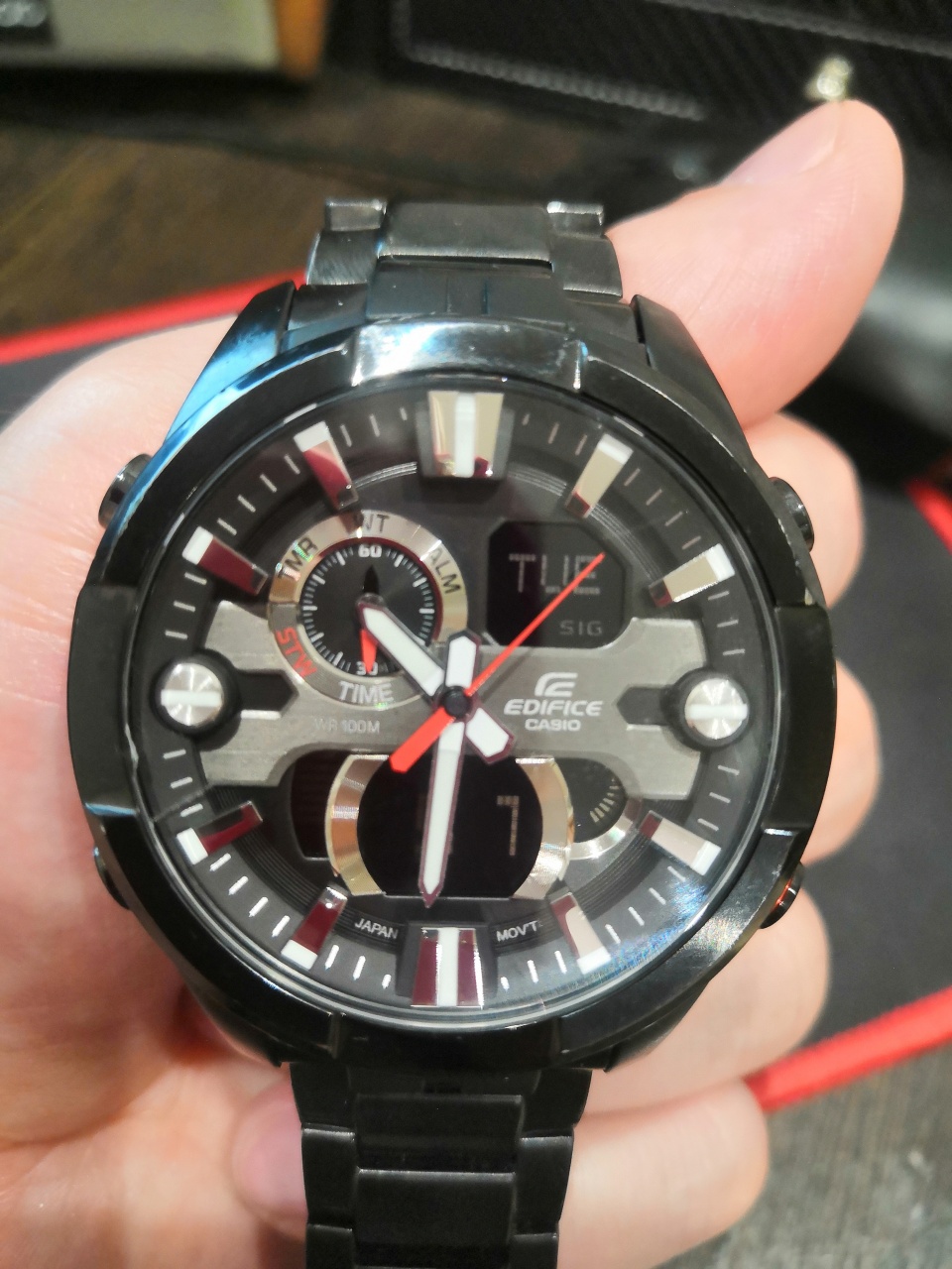

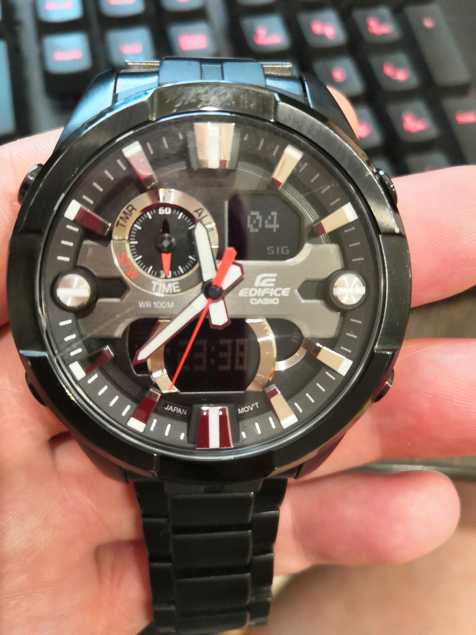

Здравствуйте, кто может подсказать почему секундная стрелка отстает от цифрового на часах CASIO ERA-201? в час по 1-2 секунде. батарейки обе заменил.

Как попало отстаёт или строго на чётное число секунд?

как попало отстает
как попало отстает

С большой вероятностью проблемы с механикой.

У часов не только секундная стрелка отстаёт, но, скорее всего, и сам аналоговый модуль придётся потом подводить. . Я думаю, что какой-то мусор попал в механизм. Я бы попробовал открыть и продуть (аэрозольной продувкой).

Минутная идёт точно. Проверял. Только с секундой проблема.

Ну так чтобы минутная отстала надо пару дней последить.. Если нет, то может магнит где нибудь рядом

Секундная вообще остановилась! Минутная идёт точно. Ничего не пойму!

maestro969, отнесите мастеру, попросите их продуть (как написали, если не берутся чинить) и пусть понаблюдают. Если не выйдет т.о. устранить неполадку, попросите снять сек.стрелку, если Вам так лучше будет (т.е дайте четкое техзадание). Если ничего не предпринимать, то ничего само наверняка не починится. Или Вы их хотите хорошенько потрясти?)
