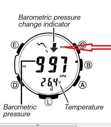

Всем привет, нужна Ваша помощь .Прикупил себе PRG270 модуль 3415 , Зажимаю Кнопку барометра, высвечивается BARO, но даже при сильном изменении погоды нет оповещений со стрелочкой о изменении погоды, в чем может быть причина, а так график работает,давление измеряется

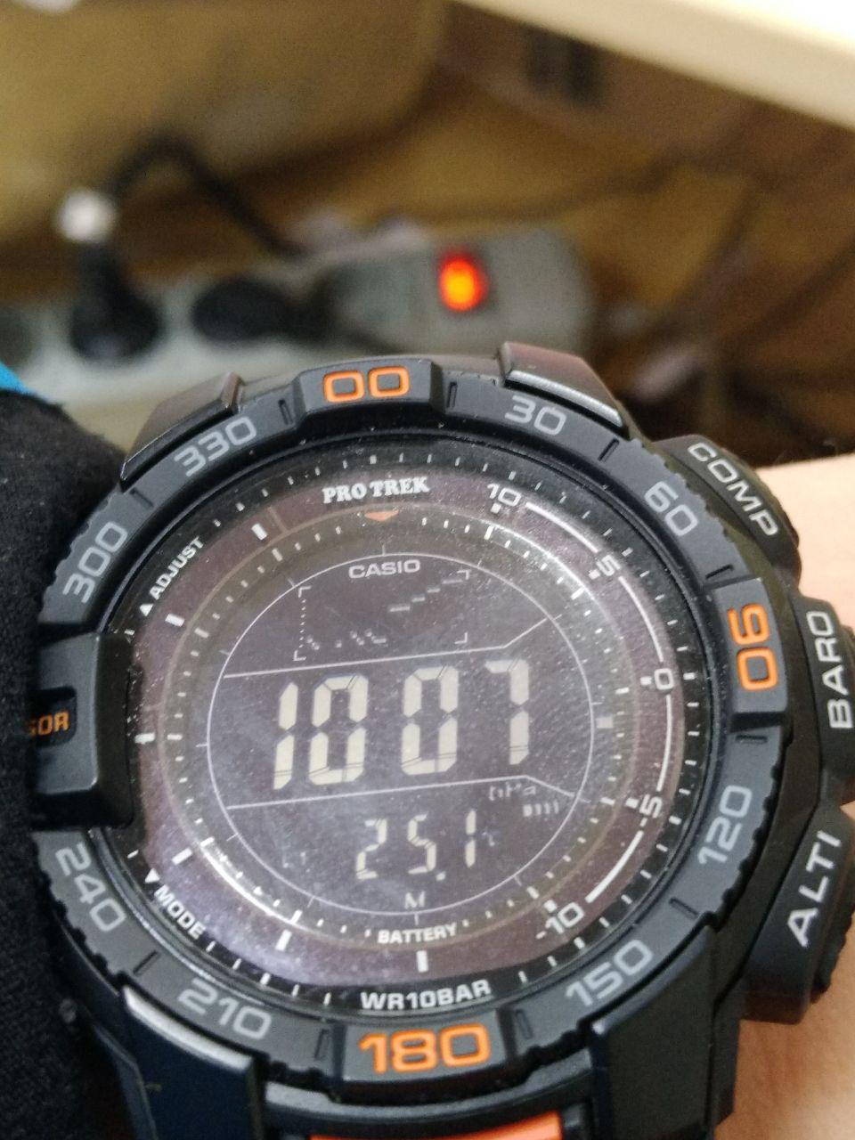

Уже были и резкие перепады, и в машине ехал, как часто он пищит? в инструкции написано, что он сигнализирует на основе прошлого графика, и если небыло рывков то он не показывает,. Вот такой скачек был сегодня, и не пищал

Новые, пришли разряженные, зарядил до М
Надо зарядить до конца, иначе часть функций, связанных с сенсорами, не будет работать.
