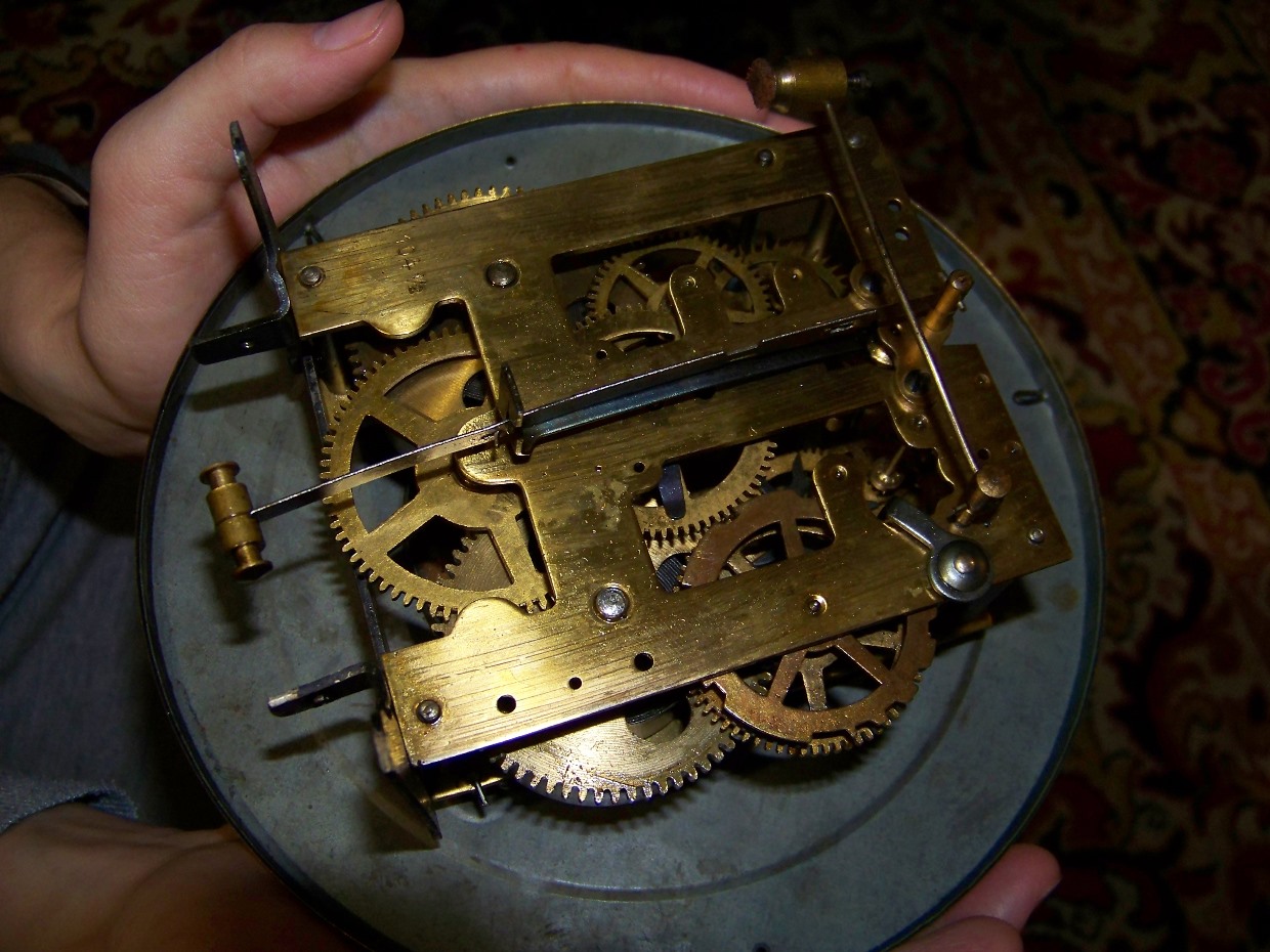

Близнецы.
Юнг 12 месяц 1939 года и ОЧЗ 1954 года.

Неправда! Серийный номер не совпадает!

Интересно, а детали у них взаимозаменяемые , или только внешнее сходство

Юнг приобретен другом на рынке, принес радосный, повесил на стенку, завел, бодро пошли и бой зароботал сразу, но без остановки.
Принес ко мне, разобрал, а там ни одного рычага под цифером, друг сильно расстроился.
Когда мех только достал, сразу показался слишком знакомым, не долго думая достаю коробку с остатками очз, там как раз передняя плата с рычагами была, переставляю, все стали по своим местам, разница только в высоте футоров рычагов, это быстро решилось с ромощью латунных шайб разной толщины и немного пришлось немного замакающий рычаг подкорректировать, гребенку не замыкал в самом конце.
Сейчас отлично ходят и бьют красиво в четыре гонга 2+2.
Вечером внешний вид часов скину.

И все-таки диаметры колес разные. (насколько можно судить по фотографии). А так-удивлятся нечему. Трофей !

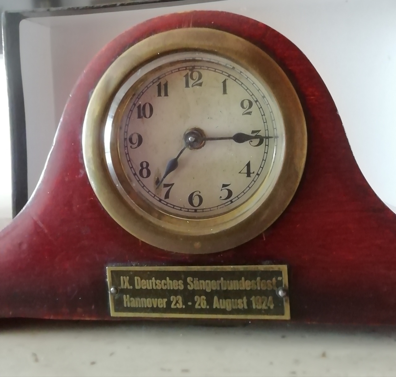

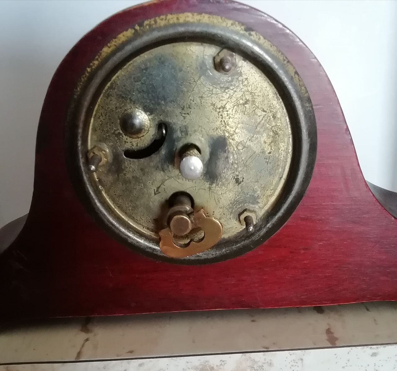

Помогите идентифицировать Junghans или нет?
Приобретены часы на e-bay в Германии. В описании стояло Junghans 20-е годы. Часы идут всего несколько дней, с точностью пока что пару минут за день. Клейма не обнаружил Помогите идентифицировать пожалуйста.
