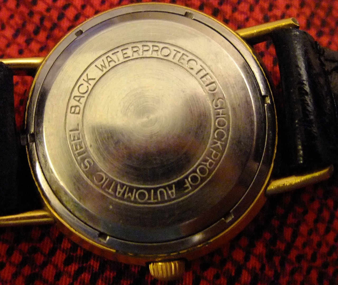

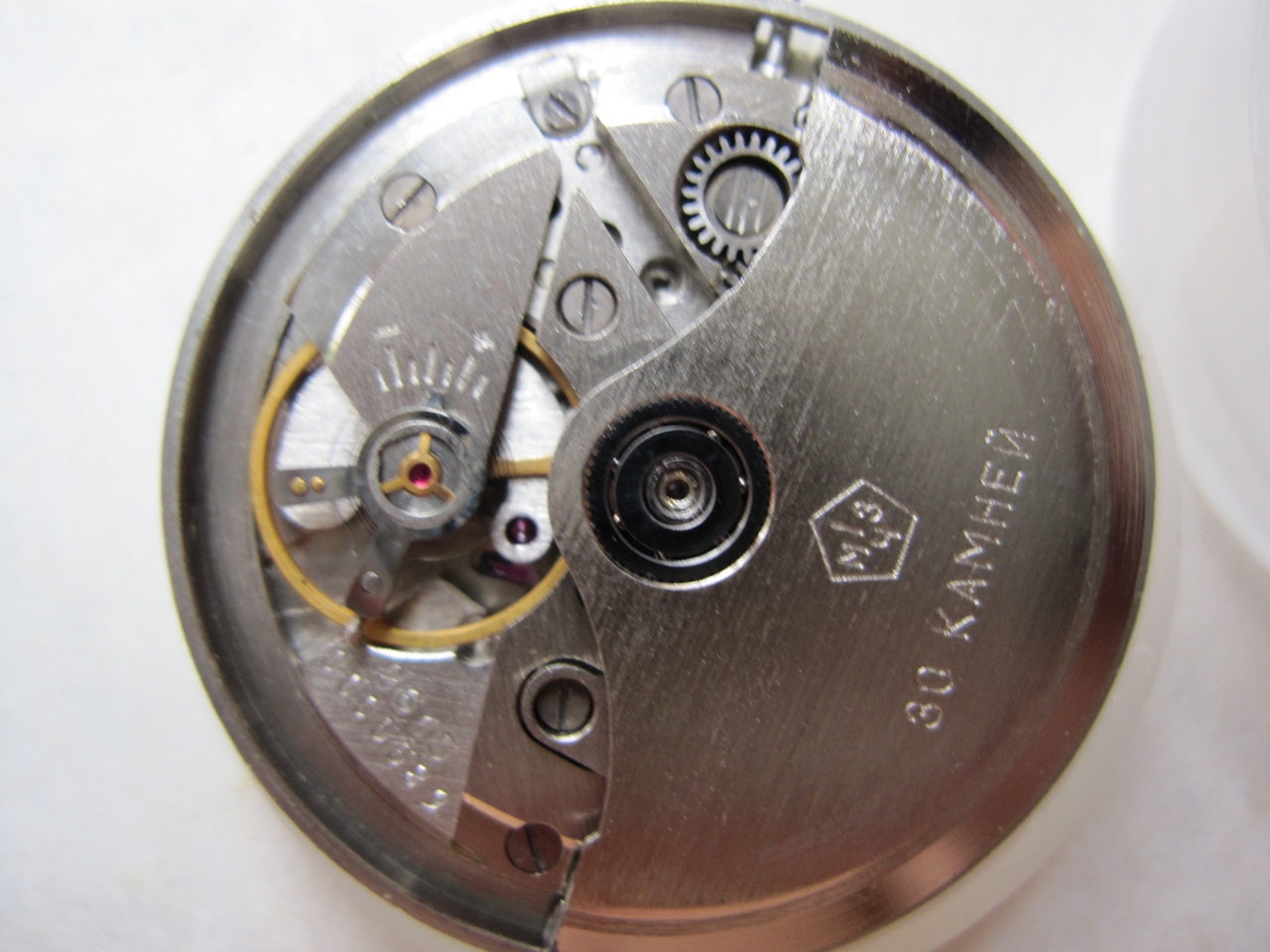

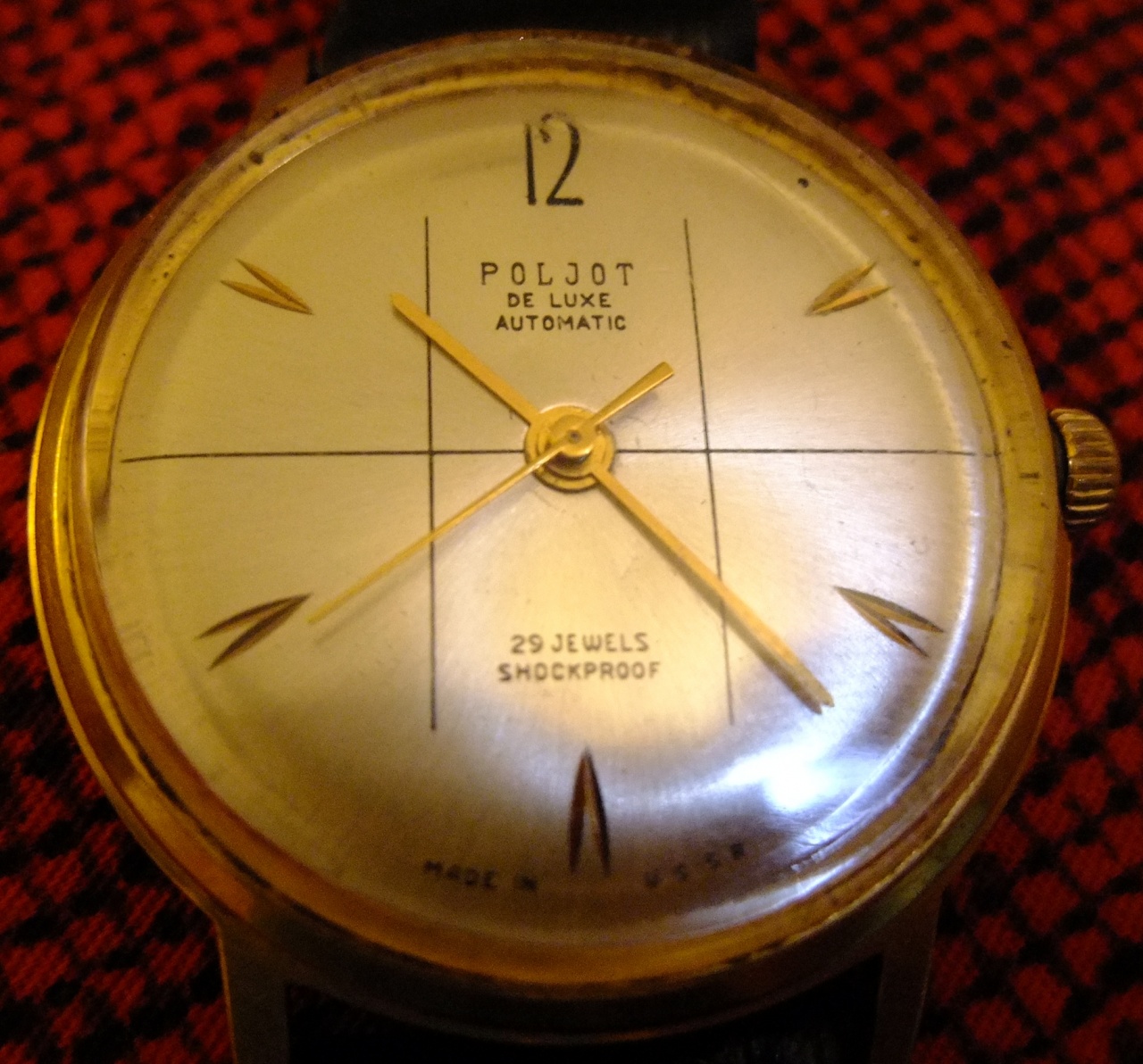

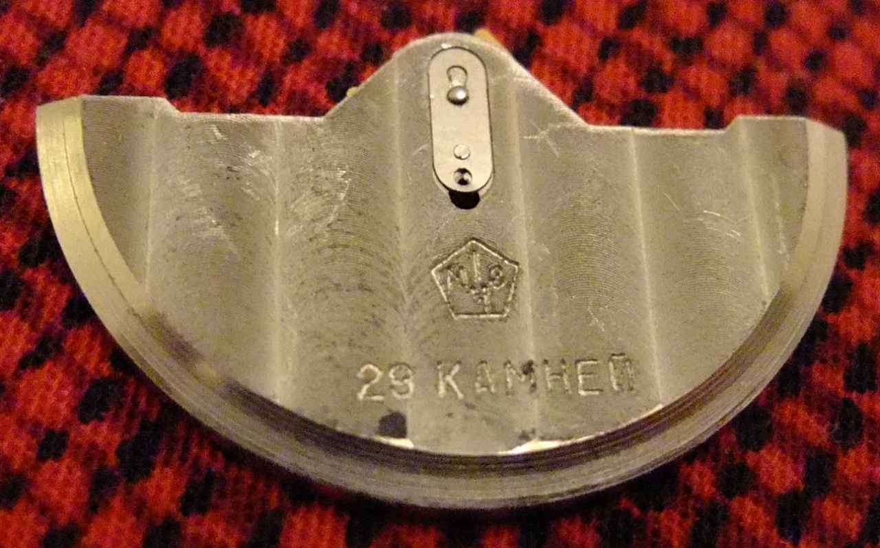

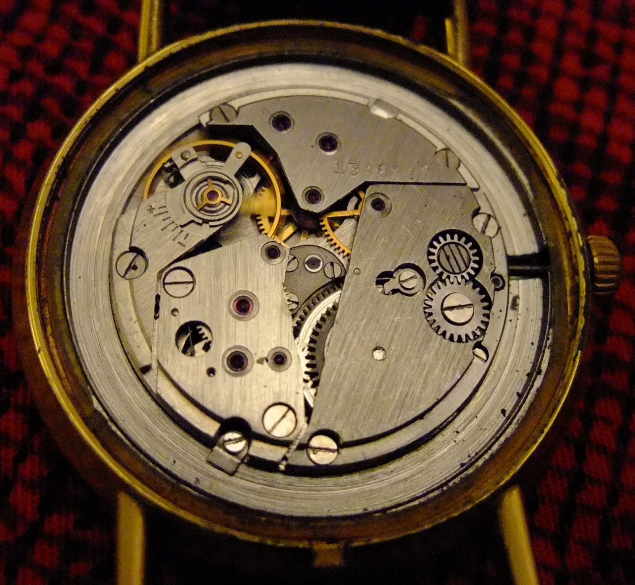

Доброго времени суток! Часы достались по наследству от дедушки. Расскажите пожалуйста про эти часы, т.к. в инете никакой информации не нашел. Заранее огромное спасибо!

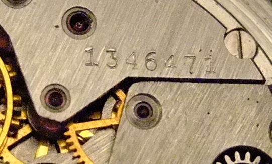

Полет 2415. Один из шедевров советского часпрома. Калибр 2415 выпускался с 1962 г., часы назывались Орбита. С 1964 года завод использует название Полет и Poljot. Автоподзавод, амортизированный баланс. Известно много вариантов оформления, такого, как у Вас на фотографиях нет в каталоге 1972 года, скорее всего это один из ранних вариантов, да и номер механизма небольшой. Где-то в 1974 году завод перешел на новый базовый калибр 26** и 2415 и его родич 2416А перестали выпускаться, а жаль. Присмотритесь, у Вас под узлом баланса должен быть выбит номер - 2415. К сожалению отломан сектор подзавода. Часы хорошие, можно попробовать отремонтировать. Вообще по Полету де люкс много информации на этом форуме, посмотрите хотя бы здесь http://forum.watch.ru/archive/index.php/t-7965.html , просто воспользуйтесь поиском.

Поправлю... Сектор в порядке, вытащена, вырвана или отломана стойка сектора.
В 66 году завод перешёл на калибр 26хх 1н, а в 72 на 26хх 2н.

Спасибо за ответы, но пока такого дизайна нигде не встречал, тему всю по полету пролестал там тоже ничего подобного нет...Кстати сектор отвалился в результате падения на кафельную плитку(((мой косяк((( Но тем не менее часы продолжают идти точно. Номер под балансом посмотрел-2415.

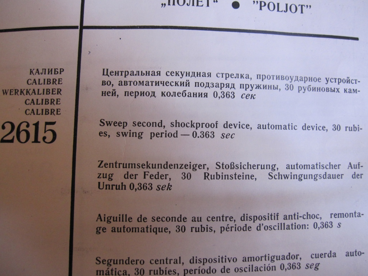

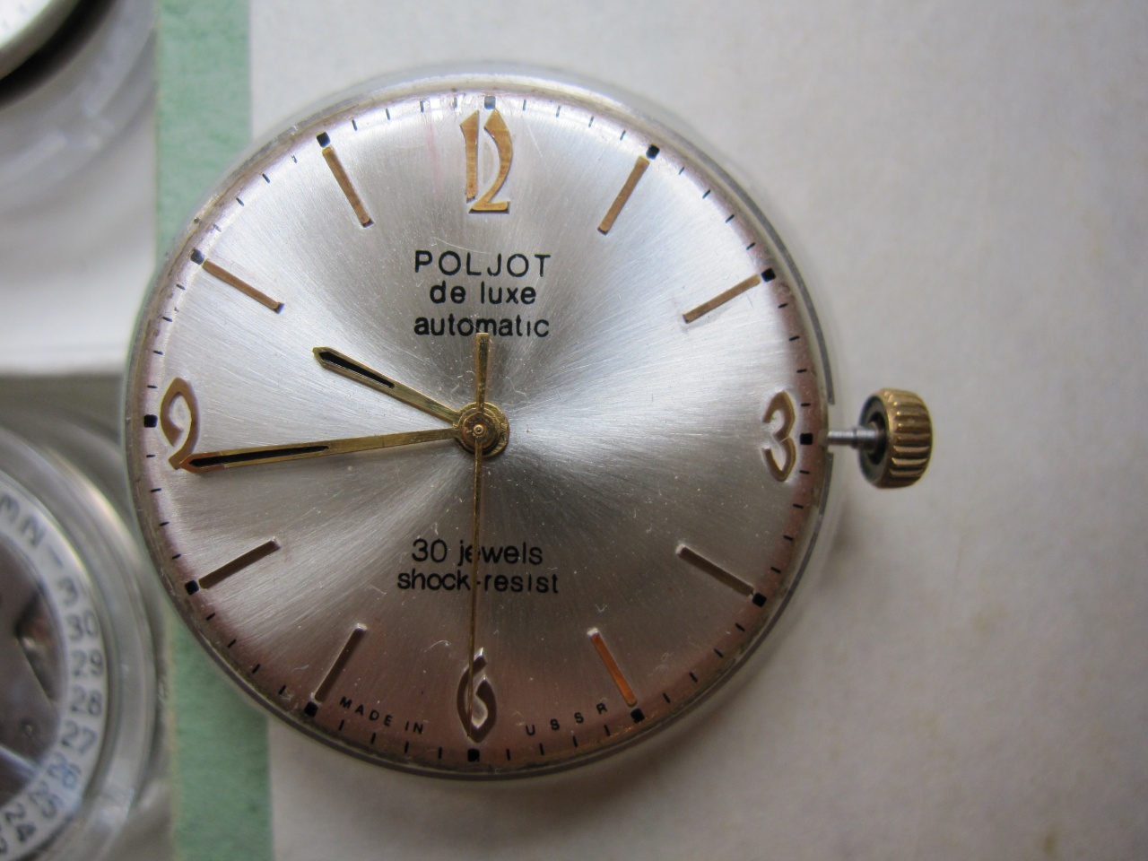

Да, помню тему про 2615 и 29 камней. Как там и что- ничего не могу сказать. Может это самые первые единичные образцы? Что знаю точно, так это что у меня есть часы и ещё два мех-зма без корпуса 2615 и все на 30-ти камнях.
И ещё для верности отсканираванный документик прилагаю для наглядности.
А для удобства лучше не сравнивать марки часов а использовать номер калибра по нормали.

На мой взгляд,тут просто спутаны 24.. и 26.. калибры. И тот 2615,что на фото у James , это ,не сказать "обычный" ,но достаточно известный калибр,который ставился в самые разные корпуса.В том числе и корпуса в стиле "Де-люкс" .
