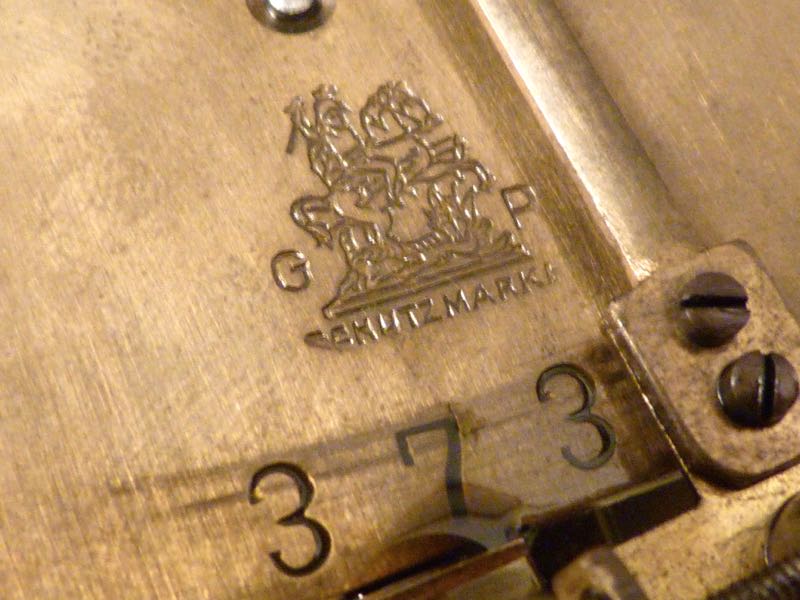

Unbekannte Marke GP. Георгий Победоносец?
Добрый день!
У меня в базе данных накопилось 9 механизмов с всадником и буквами GP.

2 таких клейма стоят на механизмах Mauthe ~ 1900 года,

Забавно, что у Mauthe установлен ранний стержневой гонг Kienzle
7 на механизмах Kienzle, сделанных в австрийском филиале Комотау (1903-1910 гг.).

Австрийский след сподвигнул попробовать сделать перевод сочетания GP (ГП - Георгий Победоносец) на языки бывшей Австро-Венгерской империи.
Два языка отозвались искомыми GP (хорватский и боснийский)
Georgij pobjednički / George pobjednički.
Если у кого-нибудь есть информация / мысли на эту тему - поделитесь, пожалуйста!

Татьяна, добрый день!
Это не Георгий Победоносец, хотя внешнее сходство наблюдается. Этот всадник, во-первых, в треуголке, а во-вторых, под конем нет никакого змея, только трава. Наполеон? Или Австрийский император Франц I (1768-1835)?
Хотя, наиболее похоже на монумент эрцгерцогу Карлу Австрийскому в Вене:
Кстати, вот еще пара образцов часов, оба из Венгрии:
http://www.vatera.hu/antik-faliora-s...633789612.html
https://galeriasavaria.hu/termekek/r...arke-1900-k-./
Вообще, использование слова "schutzmarke" очень характерно для Австрии. Вероятно, это был небольшой австрийский торговый дом, какой-нибуть "Gebruder...".
