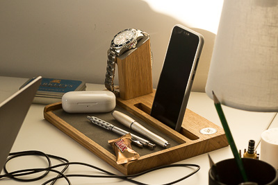

Ребята, привет,
мне пару человек спросили когда же я встрою в подставку для часов такую штуку, как беспроводную зарядку. Чтобы телефон заряжался, пока на подставке.
Но вот вопрос:
а как в этом случае будет влиять беспроводная зарядка на механические\кварцевцые часы?
Какой радиус влияния у неё? Проблема ли это?
И второй, небольшой совсем вопрос:
пагубно ли влияет телефон на подставке в таком положении на часы?
Фотографию приложил, если критичны сантиметры вышлю размеры.

Сообщение от nikitanaz Посмотреть сообщение
Никак влиять не будет ни на механические ни на кварцевые часы, т.е. проблем нет.
Другой вопрос - встроить приемную катушку в наручные часы вряд ли удастся из-за ее весьма приличных габаритов.

Сообщение от Sashun Посмотреть сообщение
Немного не так может выразился:
Задача именно в саму деревяшку встроить беспроводную зарядку.
Часы тут не причём, они лежать\висеть будут с этой деревяшкой, в которой есть беспроводная зарядка.)

Sashun, уверены, что хорошая идея держать механические часы около передающей катушки/коврика? Там же будет создаваться электромагнитное поле вокруг неё, правда переменное, по всей видимости.
В кварцевых своя катушка имеется.
Переменное электромагнитное поле создаёт ток в любом металлическом предмете. К чему эти эксперименты с часами?

Скорее наоборот. Если на катушку положить увесистые часы, то убьёте зарядку, если в ней зашиты паче чаяния производитель не предусмотрел. С часами ничего не случится. Хотя, лёжа на катушке, теоретически могут идти с большей погрешностью. А если на катушку положить намагниченный баланс, то и размагнитить может получиться.
Кварцевые, если в закрытом корпусе, то тоже ничего не случится. Если "голый" калибр положить на катушку, можно угробить ключи шагового двигателя.
Но это если на катушку положить. А если сантиметров двадцать от неё, то там уже и поля найти трудно.
