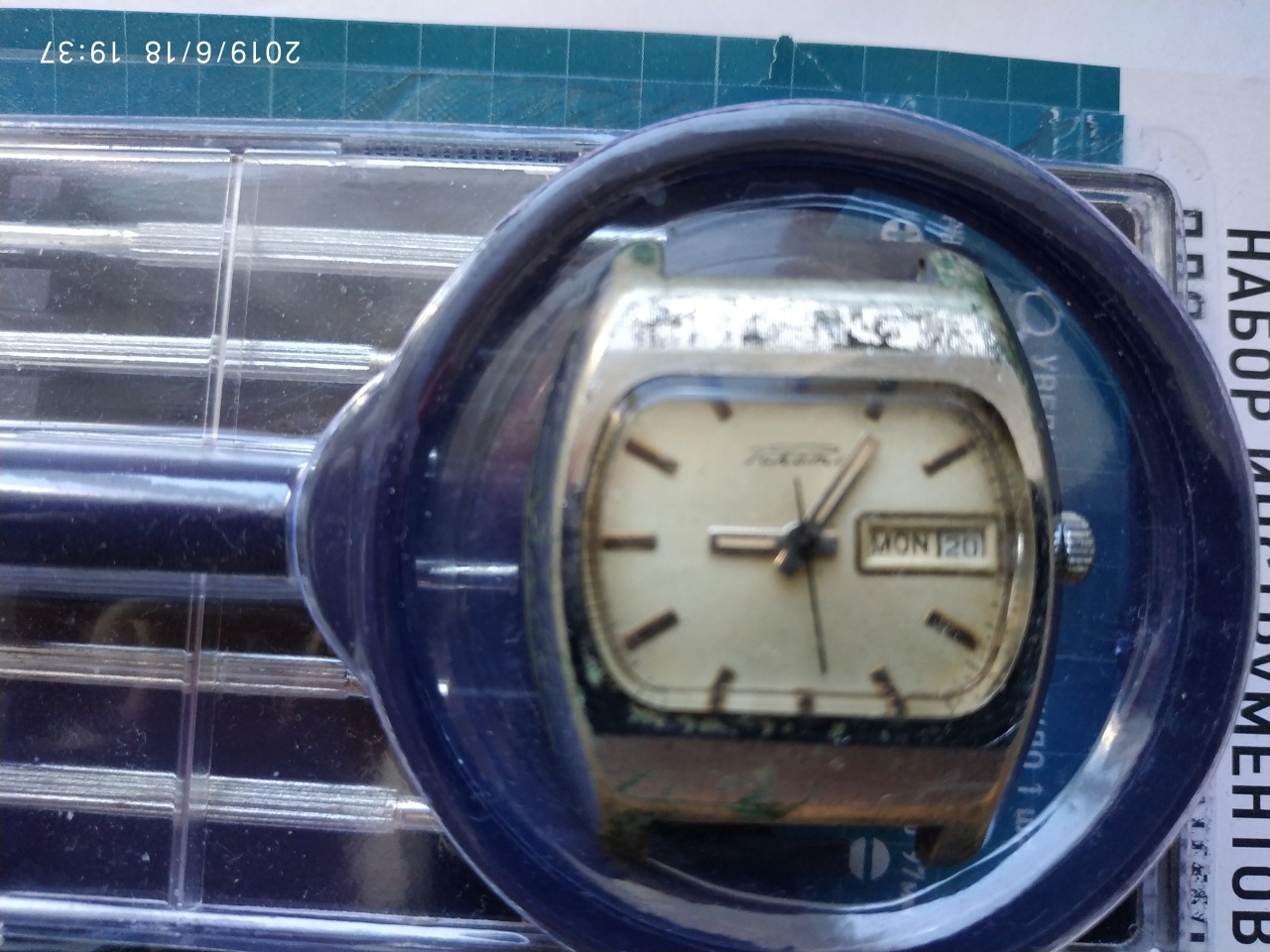

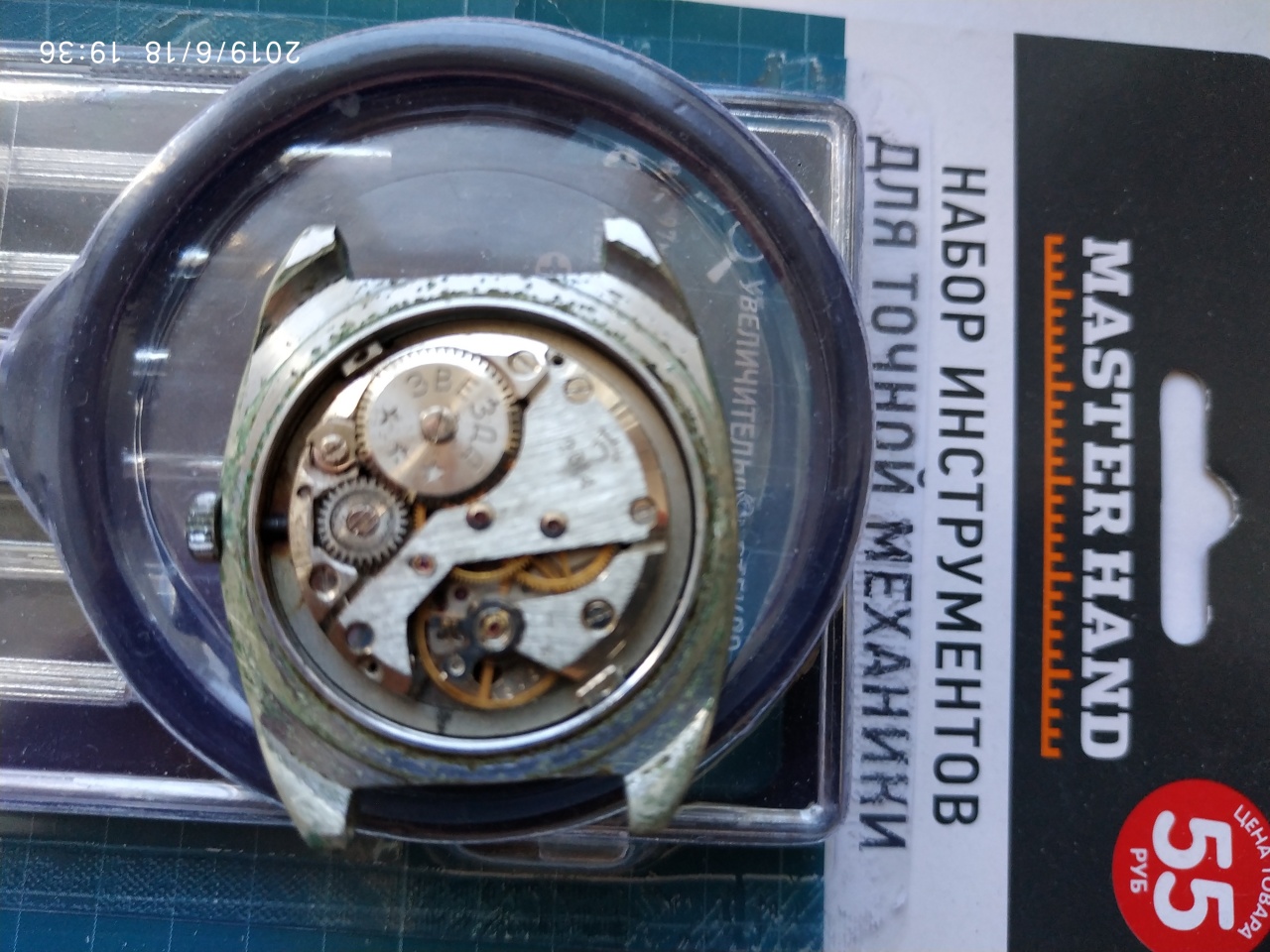

При полном заводе не идут, если удерживать заводную головку с усилием в сторону завода, то через одну две секунду часы начинают идти примерно минут 15 а после встают. В чём не исправность и как исправить?

Сообщение от Maksim13 Посмотреть сообщение
Отнесите мастеру на чистку и смазку. Похоже силы пружины не хватает для хода часов. Грязь. Масло высохло. И тд.
Так же не понятно что колесо от Звезды делает в Ракете. Ну это наверное просто по размеру подошло. Может еще чего туда воткнули. Вот и не работают....
Удачи!

Не тратьте деньги на восстановление этой сборной солянки. Мост 2614, а должен быть 2628, колесо барабана не от Ракеты, а от Звезды. Корпус драный. Цена этим часам в таком виде 150-200 руб, а за ремонт возьмут 1500.
