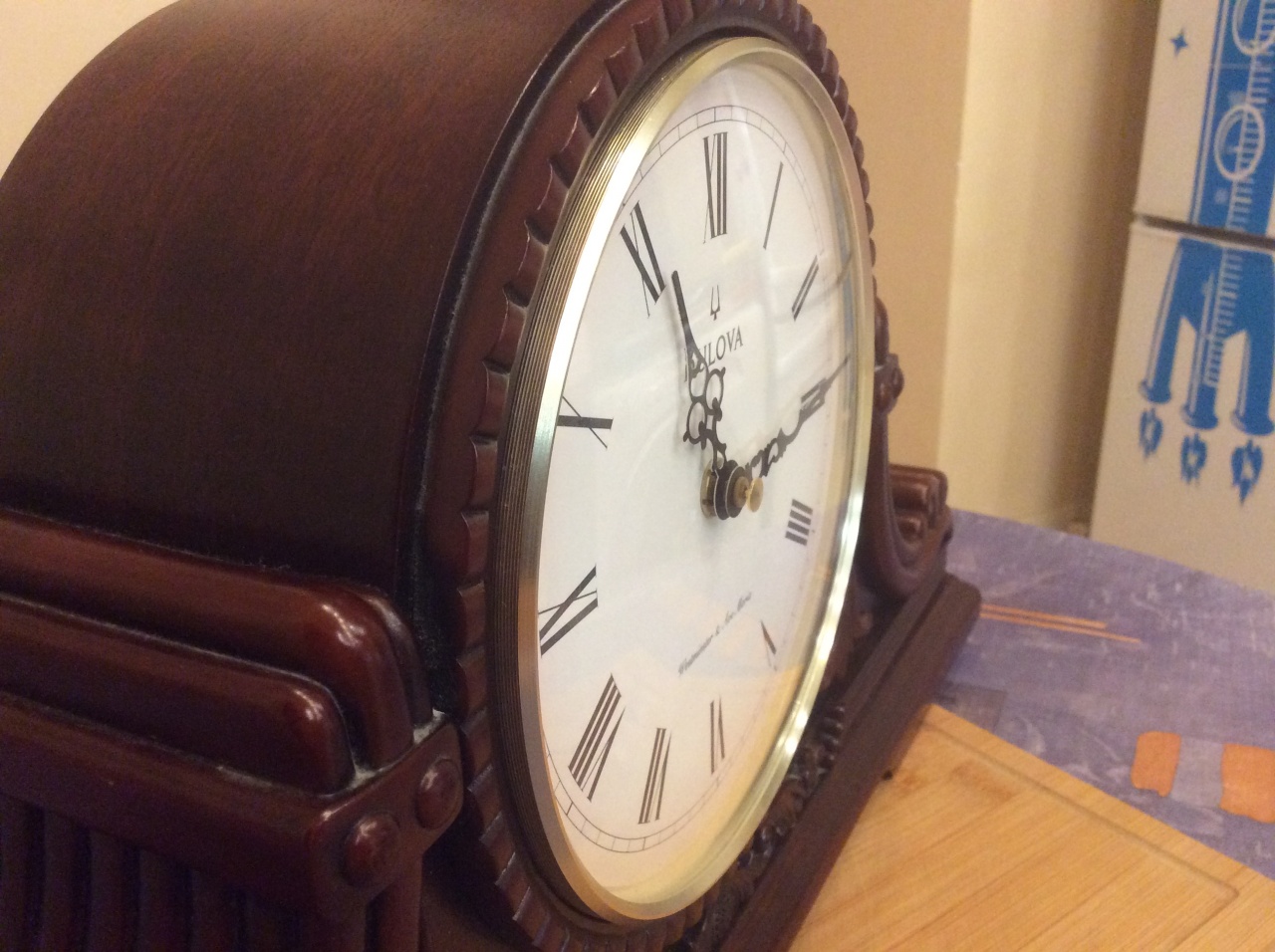

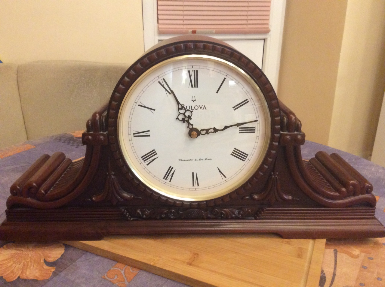

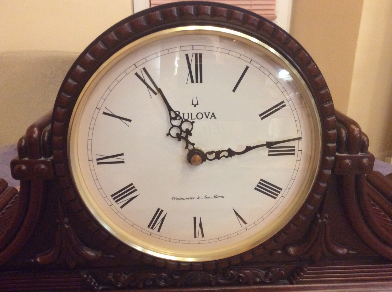

Здравствуйте!
Приобрел каминные часы Bulova B1983 (кварц). Все работате нормально, но: скорее всего были в ремонте после которого сдвинули циферблат против часовой стрелки на пару минут. Не смертельно, но заметно, более того начало боя курантов ровно смещено на эту погрешность. Как снять стекло и поправить циферблат?

Аккуратно выдвинуть рамку со стеклом вперед. Только не поцарапать.

Спасибо, рамку снял аккуратно, стекло вынул, циферблат стоит жестко. Он может быть приклеен или держится гайкой часового механизма?

Если нет центральной гайки, то приклеен. Попробуйте аккуратно приподнять. Без фанатизма. А лучше отнесите хорошему мастеру, не батареечнику.

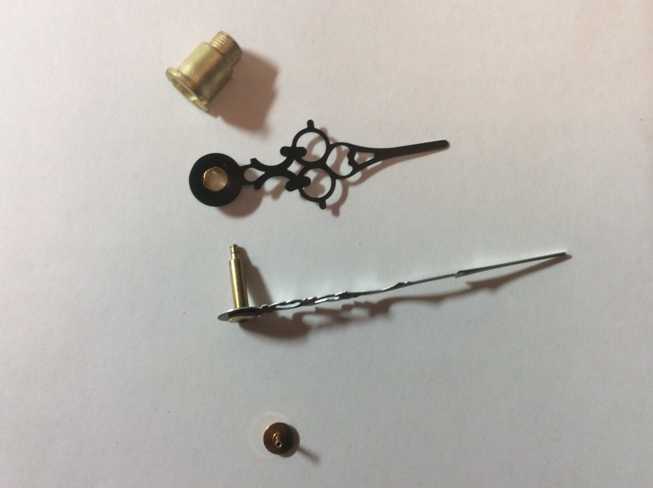

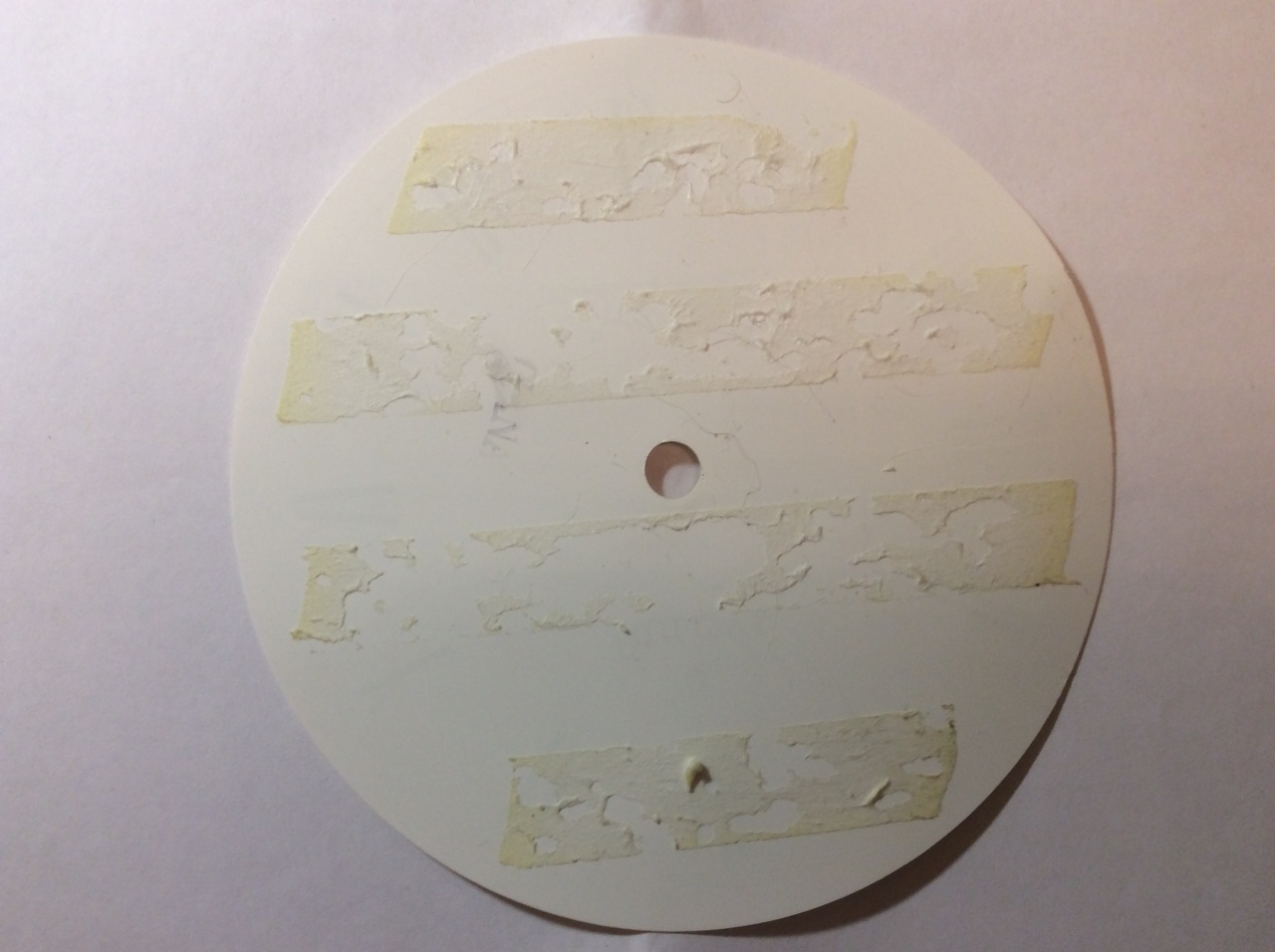

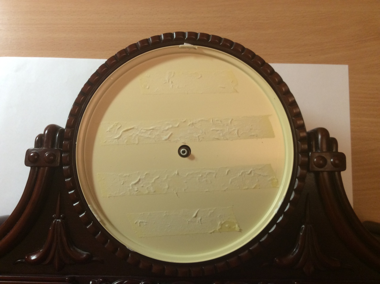

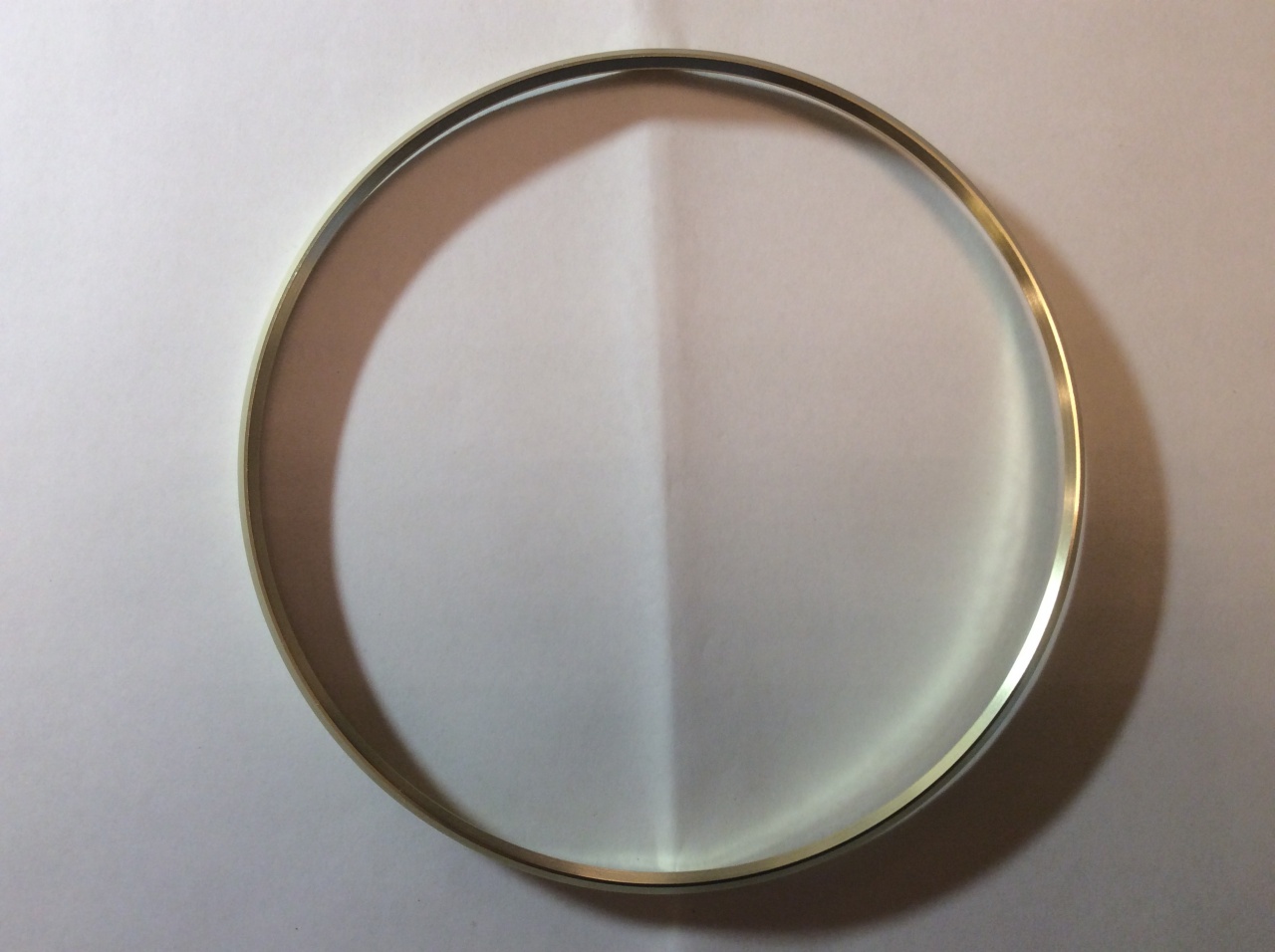

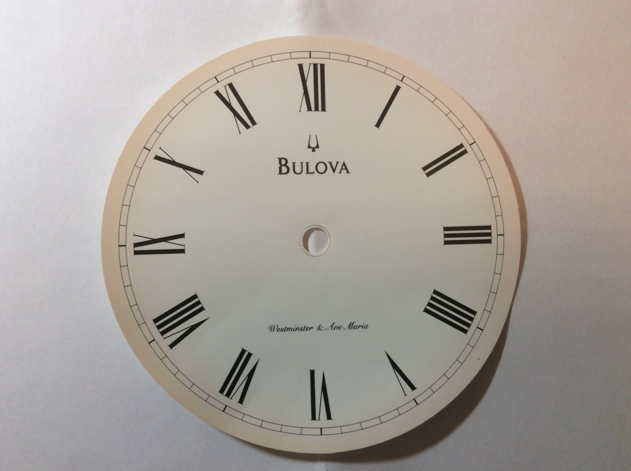

Анатомия процесса
Еще раз здравствуйте все!
Спасибо за советы. Так как сам механизм стоит точно по месту (т.е. строго горизонтально) и хорошо закреплен решил поработать с циферблатом.
1. Снял крепежное кольцо: сидело достаточно плотно, поддевал последовательно по периметру плоским металлическим шпателем, обернутым тканью.
2. Свободно извлек стекло.
3. Осмотр циферблата показал:
- металлическая чашка циферблата закреплена жестко на корпусе (клей или штифты, точно не могу сказать), поэтому ее решил не трогать,
- на чашку наклеен круглый лист плотной фотобумаги с отпечатком цифер и пр.,
- способ наклеивания виден на фото: полоски тонкого двустороннего скотча
4. Решил снять лист фотобумаги (помогло то, что бумага очень плотная, а скотч не сильно засох):
- демонтировал стрелочные детали: заглушку, минутную и часовую стрелки,
- открутил гаечку крепления часового кварца,
- аккуратно и последовательно прошел пластиковым шпателем по местам склеивания, при этом постоянно подтягивая бумагу вверх - благополучно отделил!
5. Дальнейшие действия:
- очистка чаши циферблата и листа от остатков скотча,
- аккуратная посадка на скотч вышеуказанного листа на скорректированное место
- обратная сборка
Принципиально задача решена.
Еще раз всем спасибо!
Прилагаю фото анатомии процесса

А гаечку которая крепит минутную стрелку открутить было наверно сложно. Проще просто выдернуть. Наверно скоро в ремонт.
Этот пользователь сказал Спасибо! lng за это сообщение:
achuk (23.02.2019)
Старый 23.02.2019, 20:54
achuk achuk вне форума
Регистрация: 29.01.2012
Сообщений: 16
Сказал(а) спасибо: 16
А вот насчет гаечки у минутной стрелки - терзали смутные подозрения. Как-то вышла минутная вместе с оськой? К чему это приведет?
Наверное если правильно не довернуть крепление этой оси будет фазовый сдвиг между движением стрелки и началом боя курантов ?
