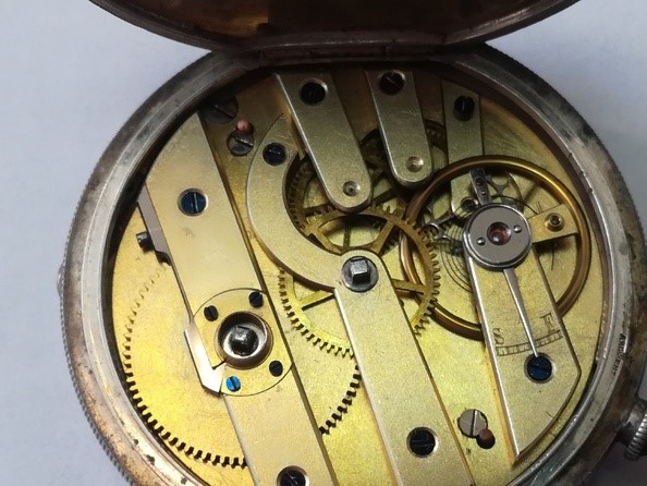

Приветствую!
Подскажите по механизму карманных часов J. W. Benson. Лондон.
В этом механизме, в местах крепления осей, отсутствуют два камня?, или это просто технологические углубления?
Буду благодарен за помощь.
С уважением.

Просто камней там никогда не было.

Получается в этих часах либо мало камней, либо совсем нет. Есть возможность их приобрести. Скажите, с учетом их возраста, это уже металолом, или их еще можно пользовать. Они на ходу.

Не надо ничего переделывать! Это штифтовый механизм - дешевый но переделка вообще часы обесценит!
Камни стоят на самых нагруженных местах где надо. Просто дешево надежно только чаще требуется обслуживание и смазка всего делов. Вы бы показали клейма когда часы будут у вас они на внутренней стороне откидной крышки)

Ну нет камней на промежуточном и секундном колесе. Бывает. Сэкономили. Не страшно. На вид состояние не плохое для своего возраста. Что значит на ходу? По фотографии понятно, что они вероятно тикают. На честное слово продавца не стоит надеятся. Ходят для таких часов в норме минута-полторы разброса в сутки. Можно ли ими пользоваться как часами? В принципе, да. Почему бы и нет. Есть два "но". Во первых для нормальной и продолжительной трудоспособности их нужно будет скорее всего обслужить. Грязь отмыть, смазать, возможно пружину заменить. И тд. Это еще от пятерки тыс руб потребует. Во вторых механизм с цилиндровым спуском (не штифтовым, как кому то померещилось). Данный тип спуска уступает по характеристикам своим более современным анкерным коллегам. То есть хронометра из него скорее всего не выйдет. И все это при лучшем раскладе.
В общем если вы готовы к некоторым приключениям и дополнительным тратам, то почему бы и нет. Если нравиться, то почему бы не купить себе игрушку, если есть возможность. Себя нужно любить и радовать. Иначе зачем тогда жить.

Да я не правильно выразился я просто после фузеек не могу перестроится на спуск штифтовый, анкерный, привык обзывать бескамневки штифтами) Я не злой уролог в задницу не полезу, признаю непростительную ошибку перед ТС!)))
Для ТС! Хотите хороший Бенсон гляньте у меня в часах какие он делал если по деньгам тяните лушче такие поискать а то я по неопытности тоже сначала всякое непонятное покупал пока не научился отличать зерна от плевел)
