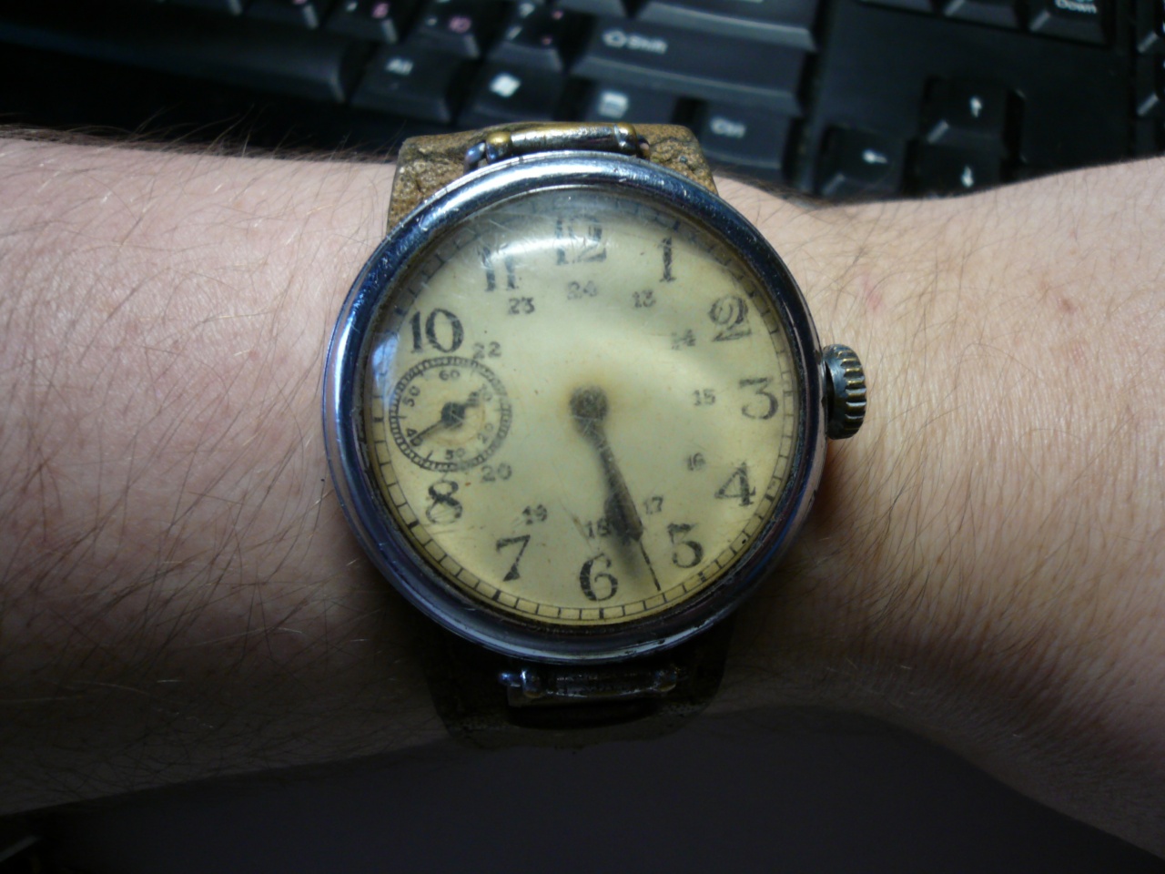

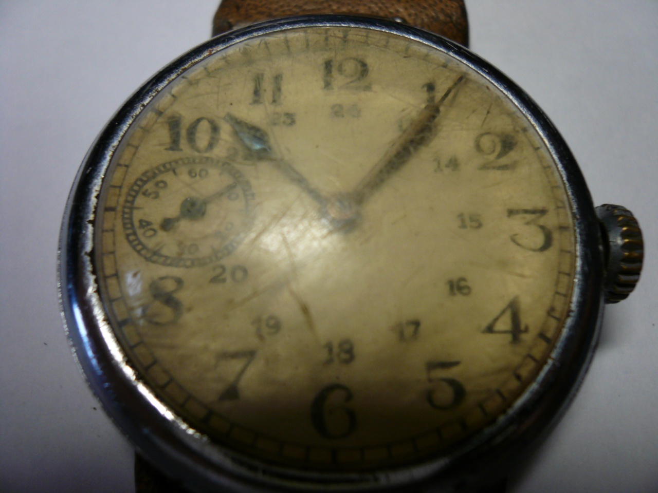

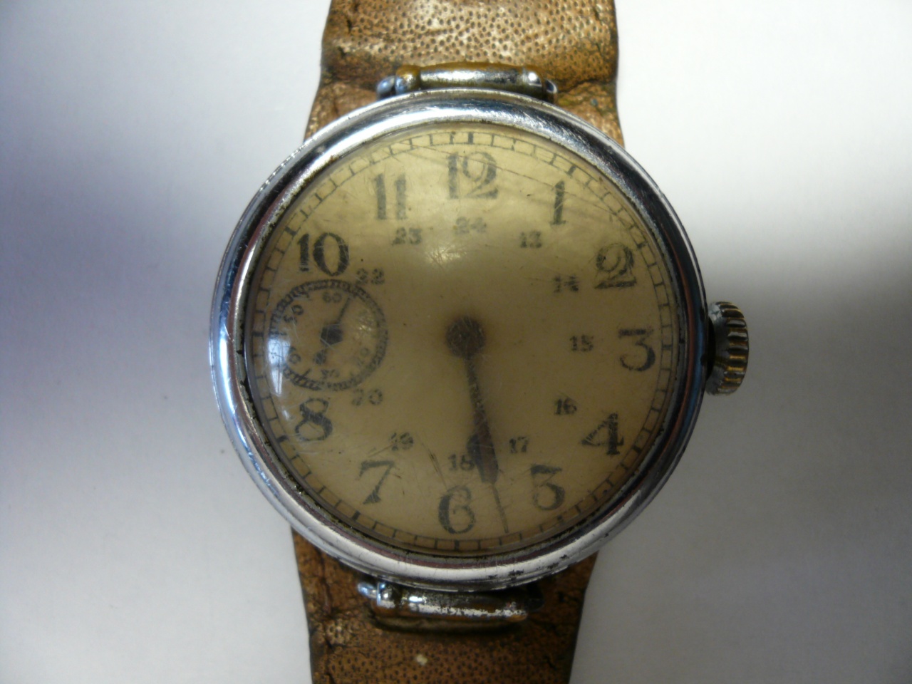

Давно уже лежат часы, но как то не интересовался. Теперь стало интересно.
Никаких обозначений нет ни на задней крышки, ни на циферблате.
Надеюсь, знатоки помогут.

По всем признакам наручные "кировки". Обозначения в указанных местах на наручных часах можно и не искать. Опознать, а возможно и датировать эти часы можно по логотипу на механизме. В правильном довоенном варианте это должен быть 1 тип на 7 камнях. Многое прояснит дополнительное фото.

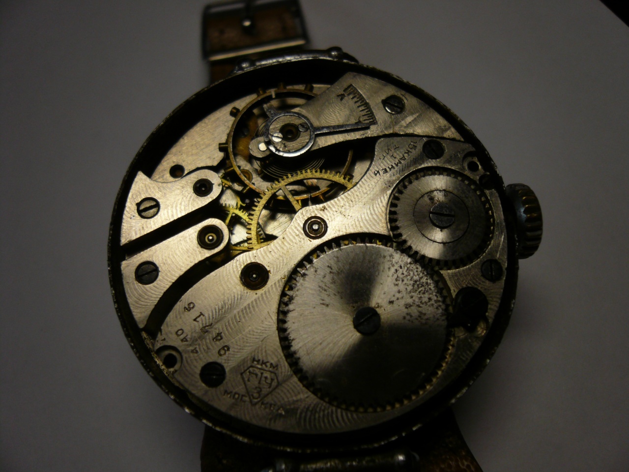

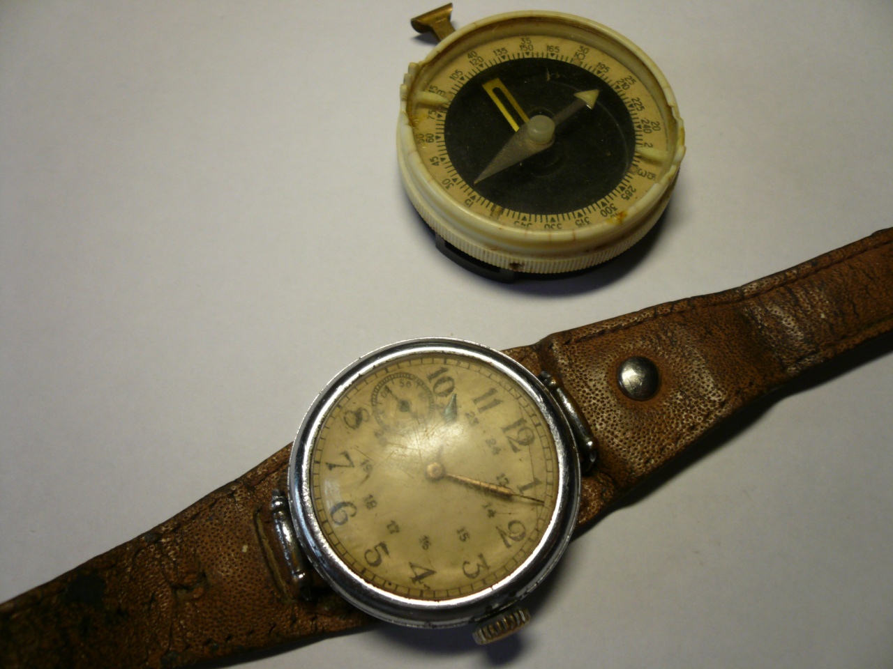

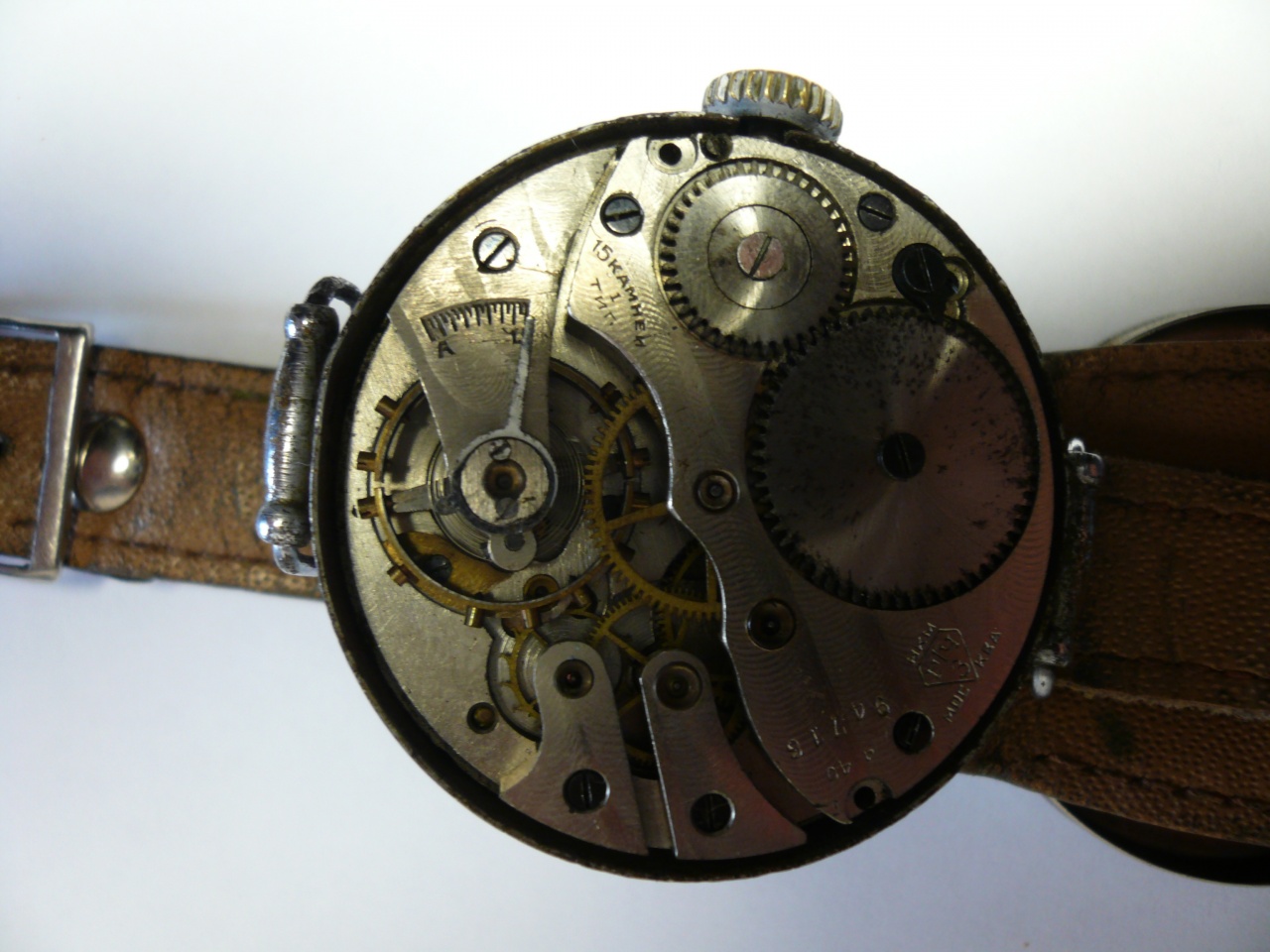

Сообщение от Argentan Посмотреть сообщение
Механизма?
А какого года выпуска эти часы? Хотя бы примерно.

Если 1 МЧЗ до войны придерживался той же системы обозначения даты выпуска, что и на послевоенных Победа - часы выпущены в 4 квартале 1940 года (надпись 4.40 на механизме).

4 квартал 1940 года. Все правильно. http://www.netgrafik.ch/russian_logos.htm
Механизм 1 Государственного часового завода им. Кирова 1 типа на 15 камнях изначально предназначался" карманникам" для Наркомата путей сообщений.
В Красную армию наручные часы поставлялись на 7 камнях. Не исключена замена механизма или "артельная" сборка.

Не в первый раз встречаю, что стрелки на кировских часах отличаются - часовая с "лепестком", а минутная совсем другой формы.
У меня тоже есть часы с таким "набором".
Судя по внешнему виду, часы в мастерской были давно.
Сомнительно, что на заводе часы комплектовались стрелками разного дизайна.
Вот гадаю, то ли минутная стрелка была повышенной ломкости и заменялась чаще часовой, то ли мода была такая - на разные стрелки - возможно, чтобы лучше время считывать с часов?
Есть у кого мысли по этому поводу?

Сообщение от NEWGUEST Посмотреть сообщение
Принципиально встречал 3 комплекта стрелок для "кировских" наручных часов. Заранее отмечаю - они меньше по размеру стрелок для карманных часов и все выполнены в едином стиле.
1. Скелетные стрелки (светомасса наносилась на все 3 стрелки).
2. "Черви" (так называло их старшее поколение) или пусть это будут "лепестки".
3. Прямые.
Все известные вариации с заменой секундных, часовых и минутных стредок происходили путем замены утраченного стрелками из 3 названных выше наборов или путем "укорачивания" стрелок от карманных часов.
При неаккуратном демонтаже именно минутной стрелки, насадить ее на прежнее место было проблематично в отличие от часовой или секундной стрелок. Две последние имели специфические крепления, а в минутной было только "сквозное" отверстие.

Мне показалось, или там правда балланс из двух отдельных полуколец?

Сообщение от chatter Посмотреть сообщение
Вам не показалось, баланс действительно: "разрезной, термокомпенсационный".
