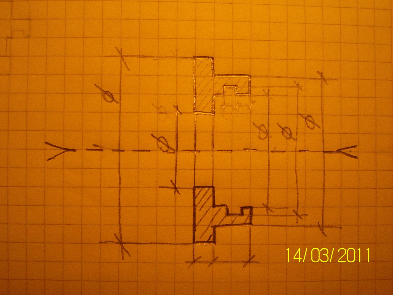

Кто-нибудь из вас может точные размеры безеля Aмфибии ?

Да, я знаю. Все разные. Может быть, некоторые приблизительные размеры ?

Измерил на скорую руку. Диаметры черного безеля от мужика с пузырем: внешний - 39 мм, внутренний под посадочное место (нижний) - 24 мм, внутренний под стекло (верхний) - 21,3 мм. Латунный скошенный в профиле к краям и латунный прямой в профиле соответственно 38,5 мм, 24 мм, 21,3 мм.

Может быть, кто-то технический рисунок ?

Эскиз латунного безеля я набросал, к сожалению замерить мне нечем! Но указал где надо проставить линейные размеры и диаметры. Строго несудим, давно рисованием не занимался, но думаю токарь с третьим разрядом поймет и с нержавейки выточит Если фотку получше надо, то могу при дневном свете сделать, при лампах желтоватая вышла!

Большое спасибо STILL 73

Но если кто-то оригинальный рисунок с размерами я буду благодарен.
