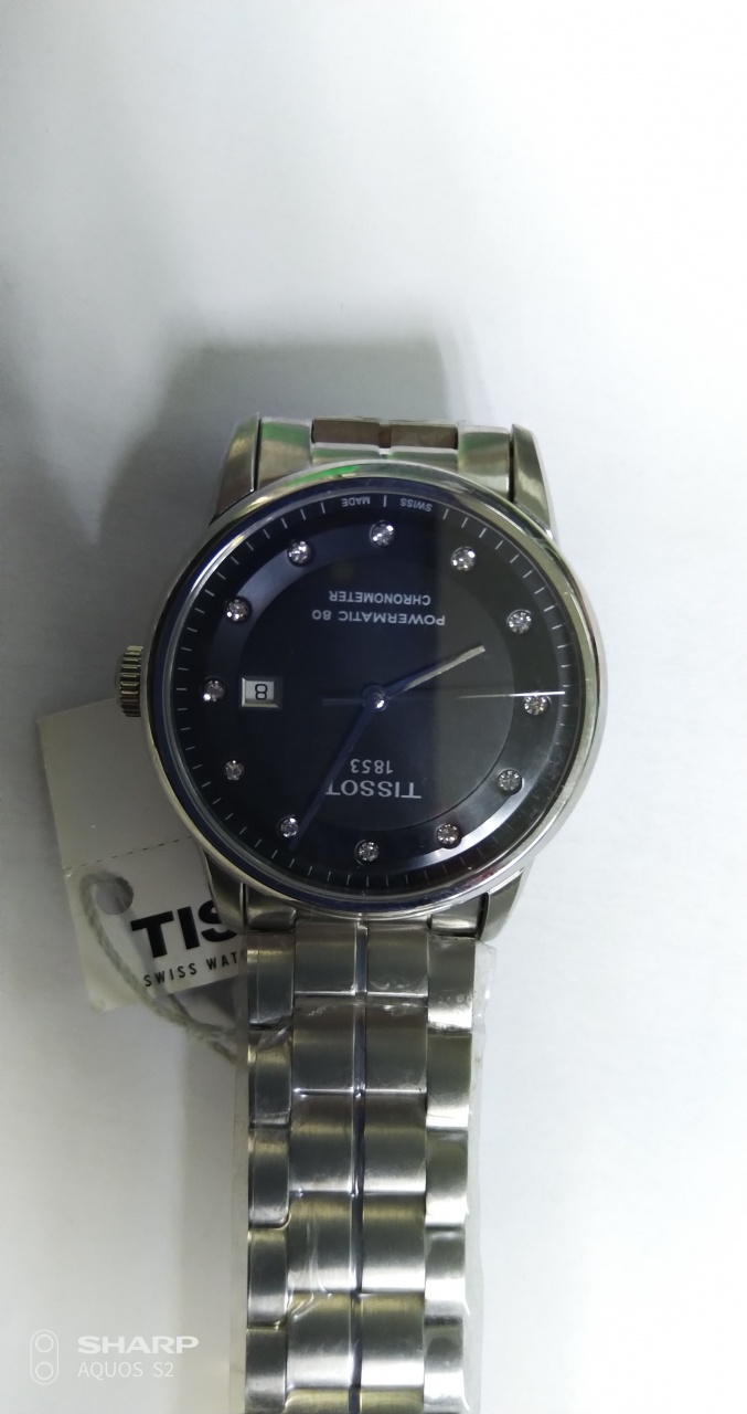

Господа, прошу помощи. Предложили купить хронометр Tissot Powermatic 80 T086.408.11.056.00. На всех механизмах С07.111, фото которых смог найти в интернете, регулировка хода происходить винтом на балансире. На часах, предложенных мне, стоит вилка регулятора, как на 2824-2. На корпусе механизма тоже просматривается маркировка 2824-2. В от же время на грузе указано количество камней 23, как и положено С07.111. Прошу не пинать сильно, скорее всего, неправильно назвал запчасти. Может ли существовать подобный Франкинштейн, или это народное творчество, которое мне пытаются продать, как часы, пролежавшие на складе?

приблизительно так

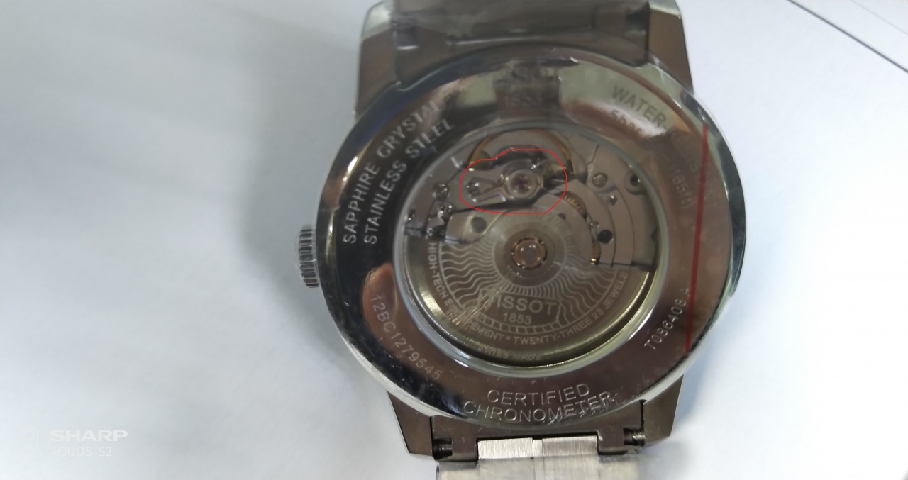

Сомнения вызвала вот эта вилка
------- ДОБАВЛЕНО ЧЕРЕЗ 25 МИН --------
И вот этот полузатертый номер.

Какие-то странные они, ротор выглядит пошкрябаным( может конечно фото), но я бы не связывался
Само плывёт в руки только то, что не тонет)

В принципе, на заднем стекле конечно пленка наклеена зашарканная. Вопрос то в принципе, мог ли быть такой гибрид?

Было уже. Это китайская подделка. Механизм внутри тоже не ETA, а HZ6300/HZ6301/ST2130 с соответствующей маркировкой.
Вот аналогичная, по сути, подделка - http://forum.watch.ru/showthread.php?t=249346
