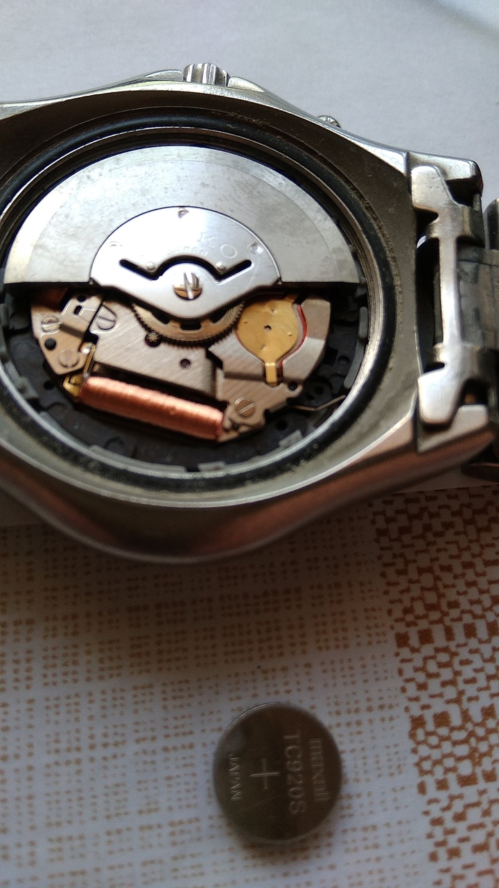

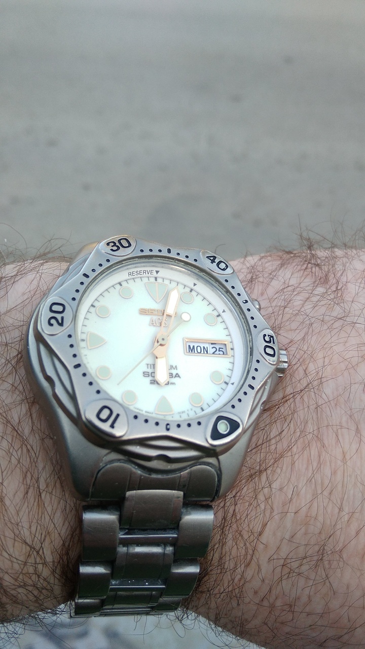

Всем шаломъ! Три года назад у матросика на авито купил японские часы, титановые. Очень нравятся, неснимал вообще. Часы оказались кинетики, и не автоподзавод и не кварц, а свой сигмент, капаситор аккумулятор сдох, ну думал куплю, заменю
Вы конечно уже улыбаетесь, капаситор аккумулятор на кинетики стоит как крыло от боинга, я этого незнал... Купить с доставкой в маму Россю пять тысячь рублей!! Этож полтора грамма золота, или сто литров бензина или стопятьдесят булок хлеба, жаба душит так деньги тратить

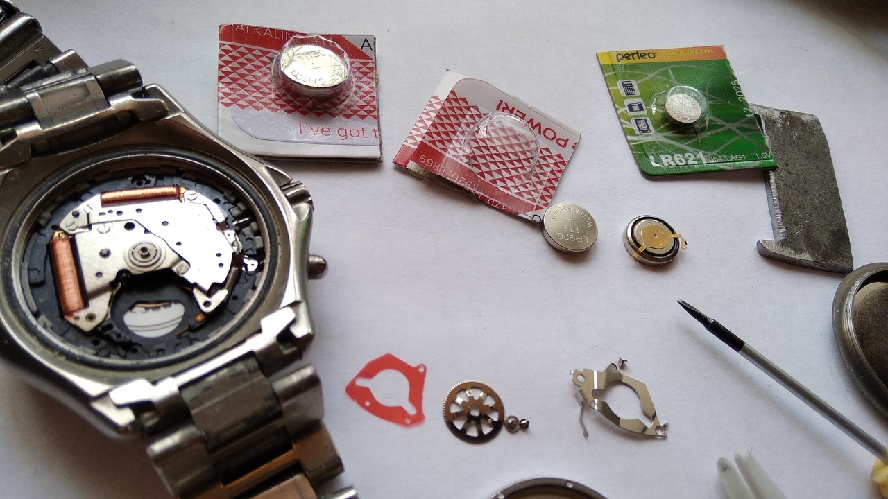

Поискал характеристики на этот золотой акк, там вольтаж вроде от 0.5 до 2.5В, если я правильно с английского перевел. Я подумал может простую батарейку 1.5 впендюрить, и маховичок неприкручивать, чтоб не кинетики были а стали тупо кварцы)) купил три барарейки по десять рублей, разобрал часы, диаметром 12 мм невлезла а 10 подошла , попробую фотки вставить

Как фотки вставить неразобрался(( со старого безценного источника питания ножем сковырнул позолоченую контактную группу и тупо на новую десятирублевую батарею через изолятор тупо прижал, пришлось минут пять извините поебаться, но оно того стоило
Вообще собирался взять плоскую толнкуб батарею, маховичок генератора убрать и раз в год менять, но тонкие было трехвольтовые, нерискнул ставить, пока все собрал как и было, часы идут, насколько этой батарейки хватит позже отпишусь

Маховик ставить несобирался, т.к. установил батарею а не аккумулятор, но заряд показывал не полный а две трети, решил оставить пусть слегка подзаряжает. Возможно батарея от этого вспухнет закиснет и испорчу часы, может через месяц сделаю ревизию и уберу маховик, а пока так

У меня в кинетике тоже стоит обыкновенная батарейка(максел).Поставил всё как было даже эту извилистую полоску отодрал от акамулятора и прикрутил.Поставил и ротор на место.Хватило на чуть больше года.Но..При интенсивной носки часов заряд показывает не полный а в районе четырёх часов.Если снять часы,и положить заряда хватает где то на сутки.Часы идут так уже больше двух лет.

Экстремалы)) обычной батарейке зарядка очень не рекомендуется, понятно что токи малые.... Но она ж механизм может ушатать только в путь.

Добрый день! Третьи сутки полёт нормальный) часы идут, заряд неполный, "на четыре часа". Точность прежняя, как станут, отпишусь. Заменять буду на Ренату или Максел, спасибо что подсказали, а может к тому времени курс валют изменится и поставлю родной источник

Как она может ушатать механизм.? За два года не ушатала.Часы эти ношу не часто, Чарез заднюю крышку (прозрачная)не видно чтобы батарека вздулась.
