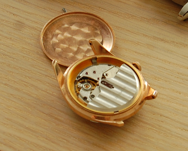

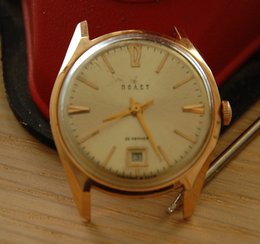

Подскажите пожалуйста, что за механизм у него и
посадочный размер стрелок:
Час-
Мин-
Сек-
Спасибо

Механизм 2416. Стрелки оригинальные на этот калибр не дефицит. Конкретно по Вашим часам основной дефицит - циферблат с датой на 6 и стекло с линзой (у Вас уже стоит обычное). Все остальное купить можно без проблем и не особо дорого.
Спасибо, вот :
Poljot 2416 Kosmos
Funktionen
Automatic
Zentralsekunde
Datum: Schalten durch Wechsel 21:30-24Uhr
Daten
10.75''', Dm= 24.0mm, Do= 24.6mm
Rotor-Drehkreis D= 28.05mm
H= 4.55mm
F= 1.4mm
T= 2.0mm
29 Steine
f = 18000 A/h
Gangreserve 36h
Unruhwelle U3334
Aufzugwelle / Stellwelle W3224
Triebfeder
1.20 x 8.5 x 0.10 x 260mm
Zeiger
1.90 x 1.38 x 0.18mm
