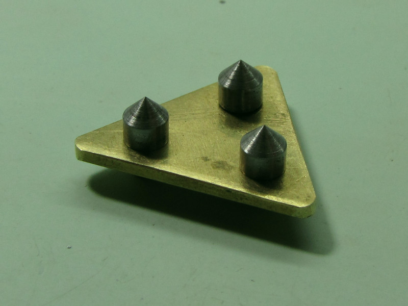

Помогите, пожалуйста, с вопросом восстановления платин Маяка с кукушкой. Отверстия сильно изношены. Планируется вставить бронзовые опоры и просверлить на ЧПУ. Проблема в том, что точные размеры не известны, и чертежей с размерами и углами найти не удалось. Может быть у кого нибудь есть...

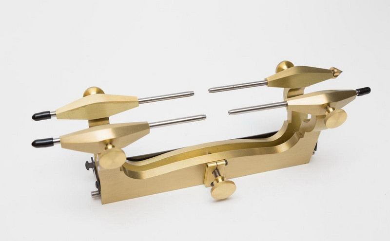

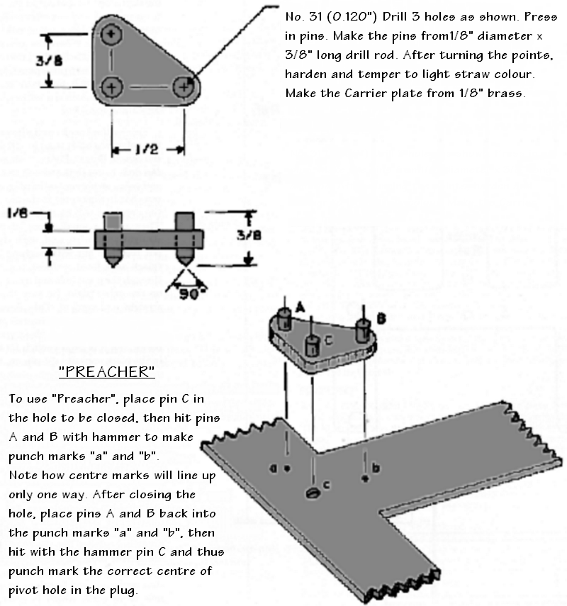

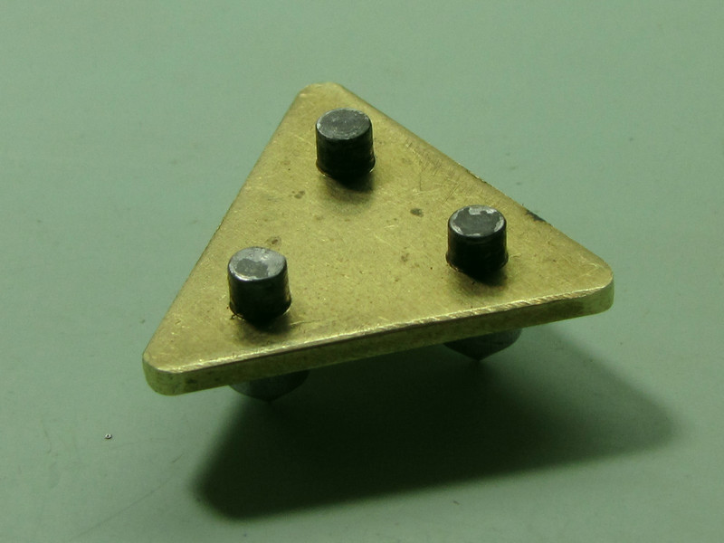

Все можно очень просто сделать, часовщики это делают намного проще, ежедневно, без ЧПУ станка.
В механизме есть колеса, поместите их по совпадению парам в «Depthing Tool» (? слово), даже самодельной инструмент, и, определите осевое расстояние для каждой пары колеса, а затем перенесите измерения на часовые пластины. Кстати, износ не одинаков на обоих пластины, использованием "проповедника" определите позиции of некоторых из отверстий.

Название: The Clock Depthing Tool.jpg

Согласен. Однако, я не знаю ни одного часовщика у кого они есть. Что касается допусков, они в диапазоне 2-3/100 мм.
