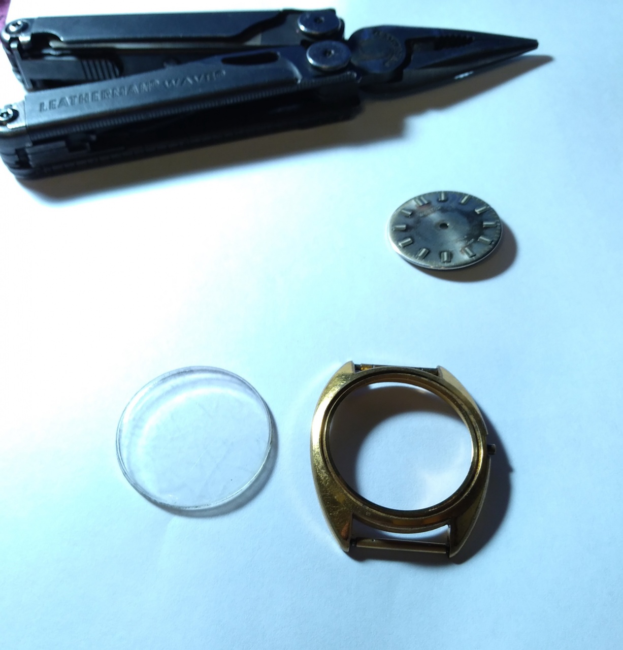

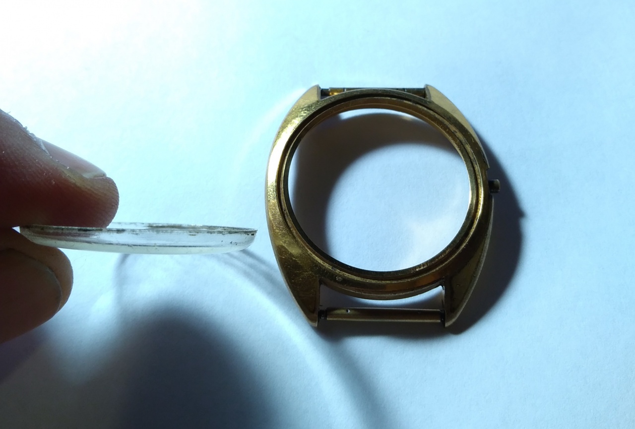

Приветствую Вас, подскажите пожалуйста. Часы Wostok 17 камней, год выпуска примерно 1970-73. Стекло акриловое, устанавливается в паз корпуса на клей или просто запрессовывается ? Если на клей то на какой?

Не запрессовывается и не вклеивается. Вставляется в натяг. Нужен так называемый краб.
Если его нет, то заправляете один край стекла в паз, потом ногтем ведёте по краю стекла одновременно нажимая внутрь и в строну корпуса, стекло защёлкнется. И грязь надо бы счистить тем же ногтем.

Все верно сказано!
