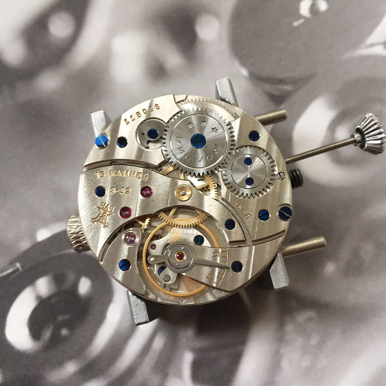

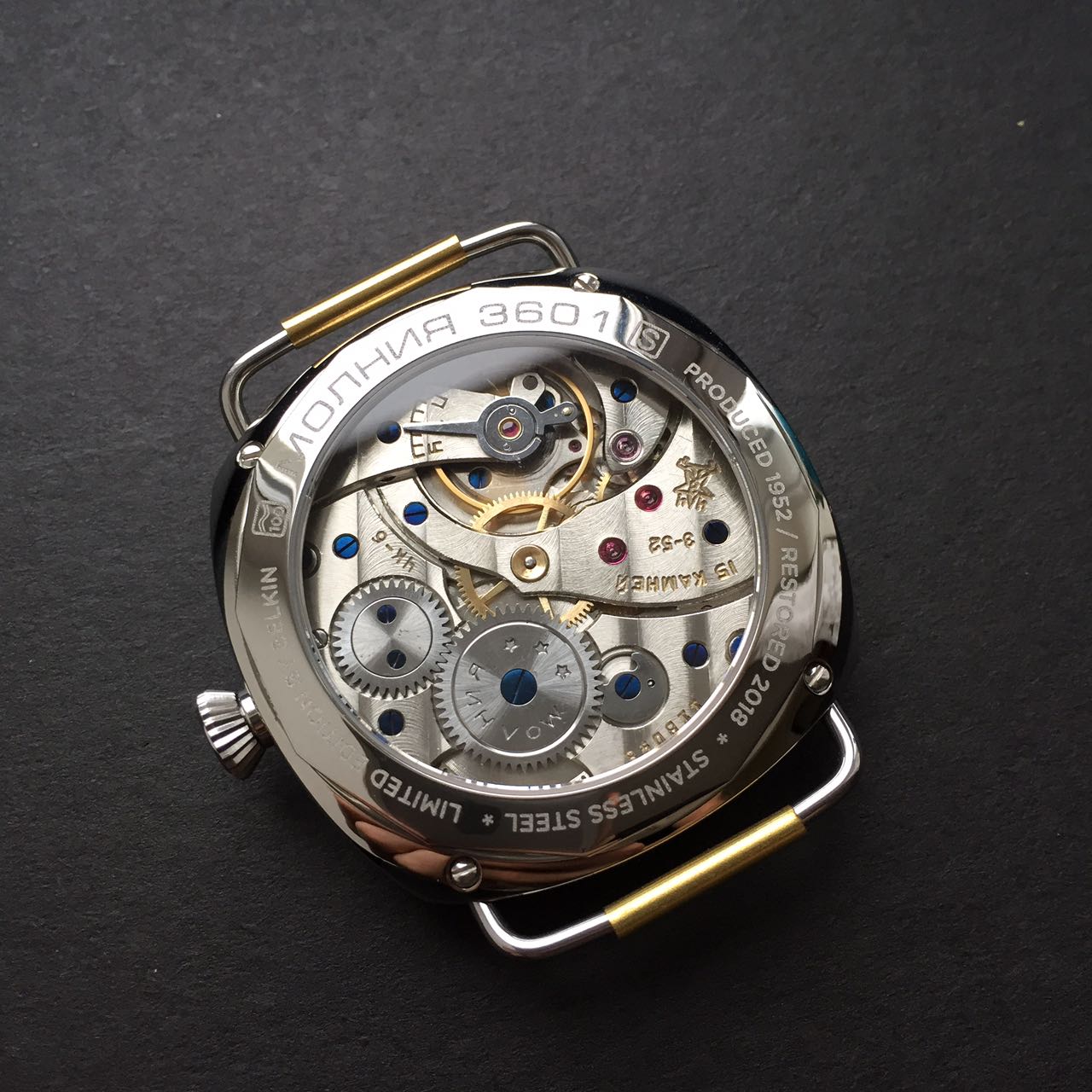

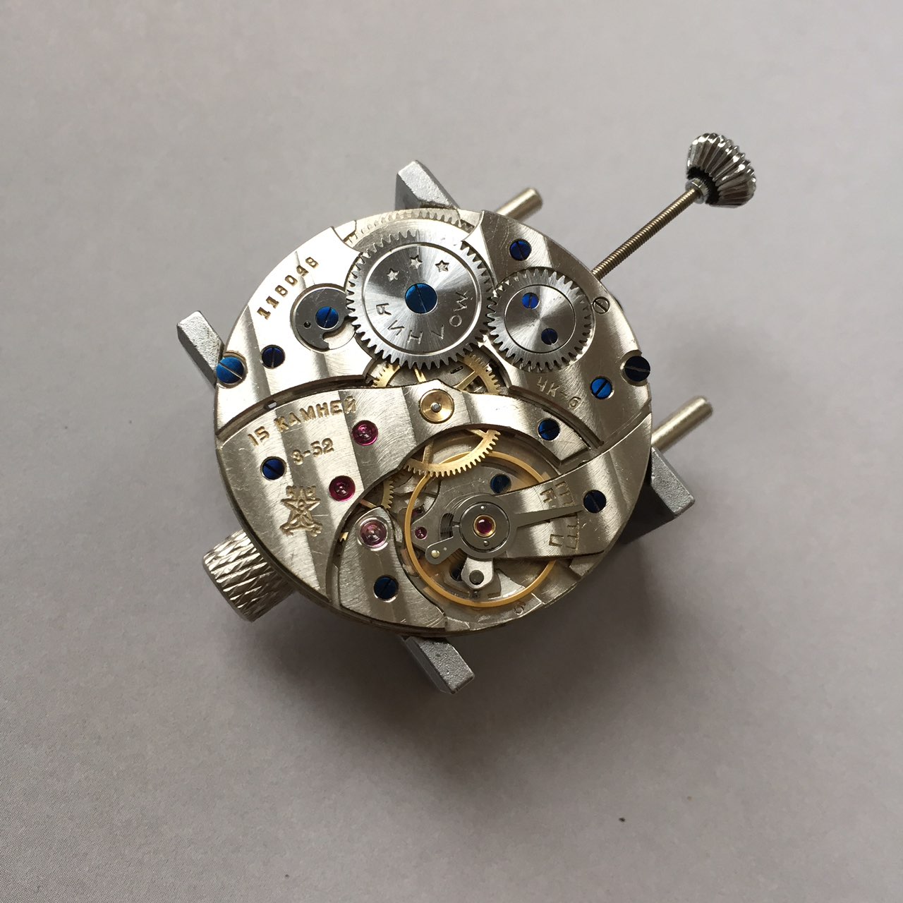

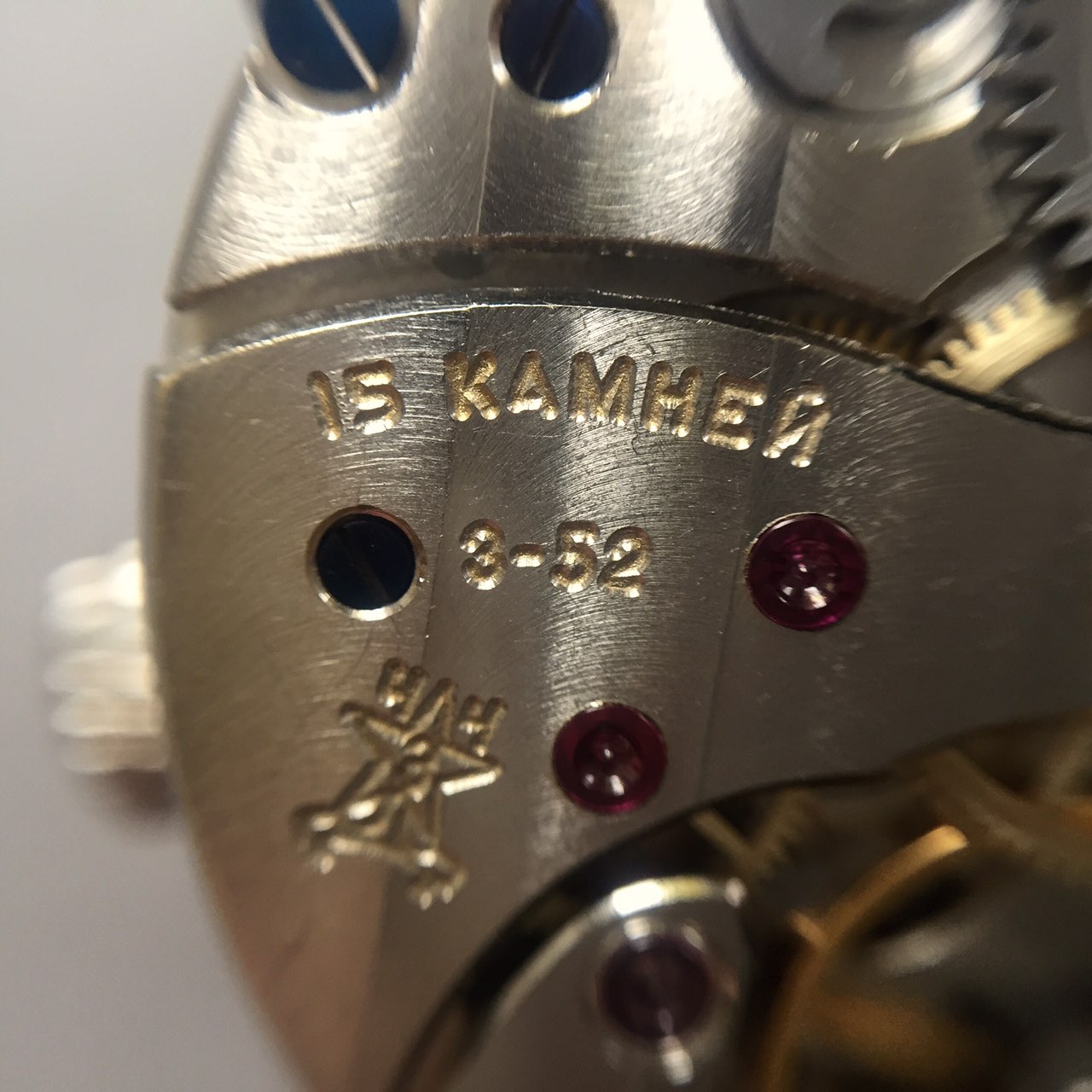

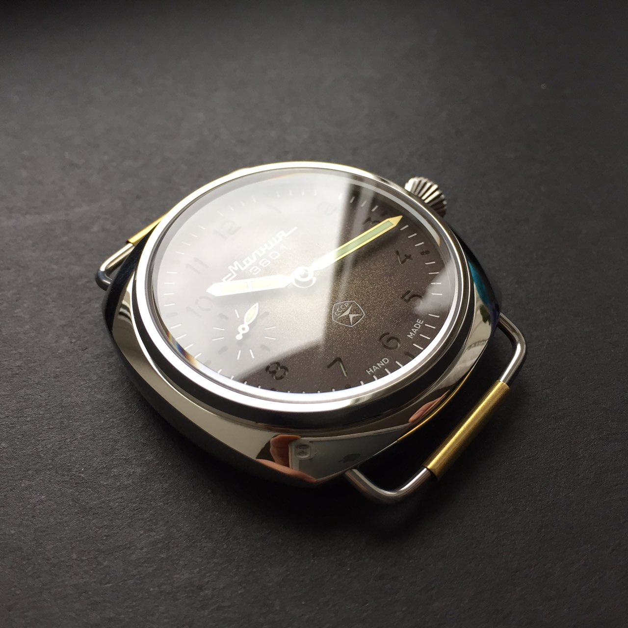

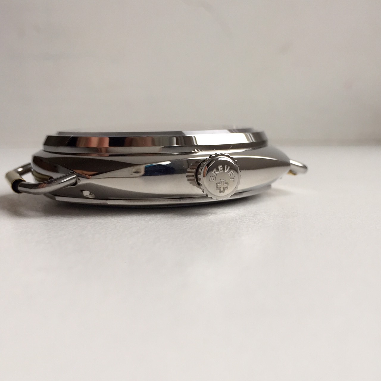

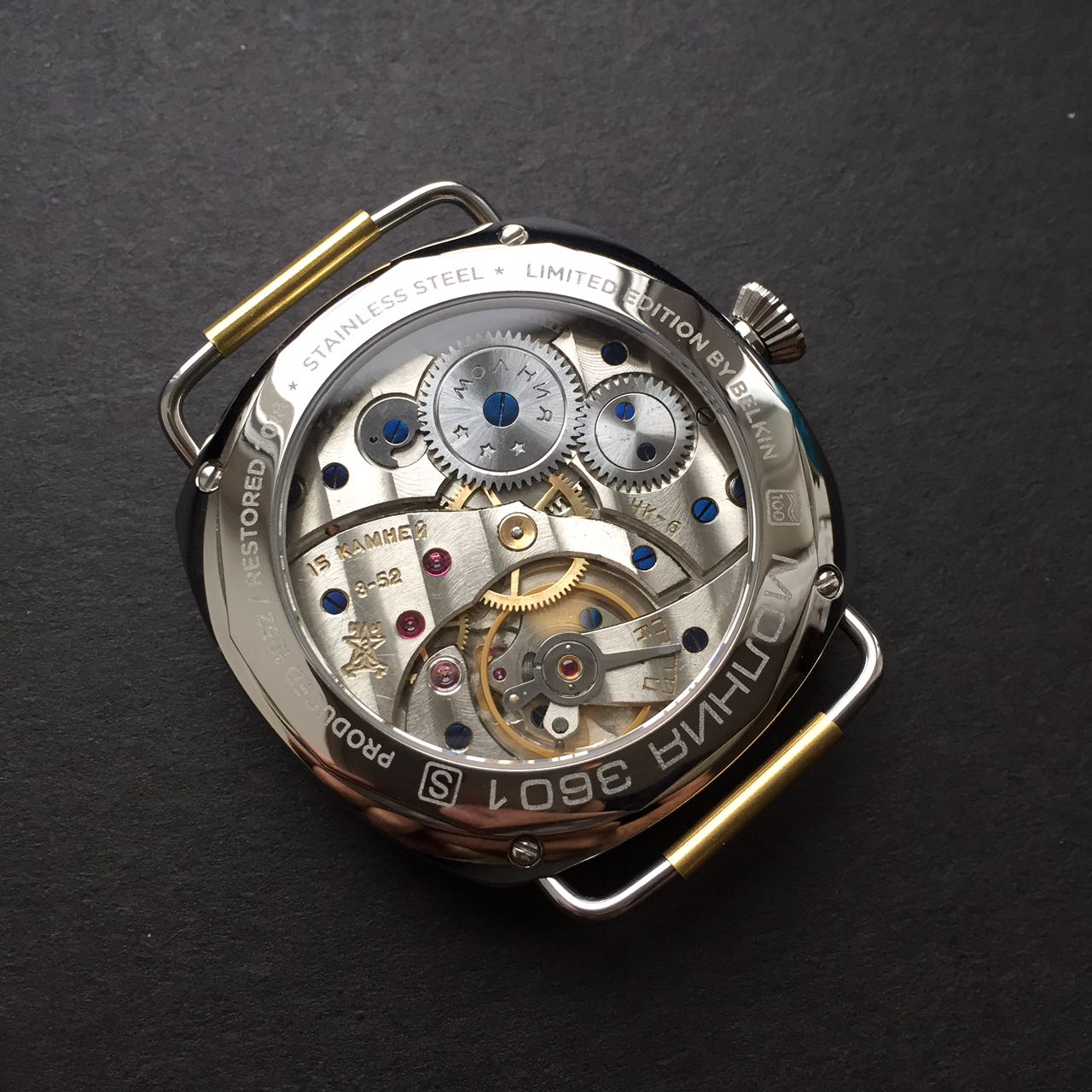

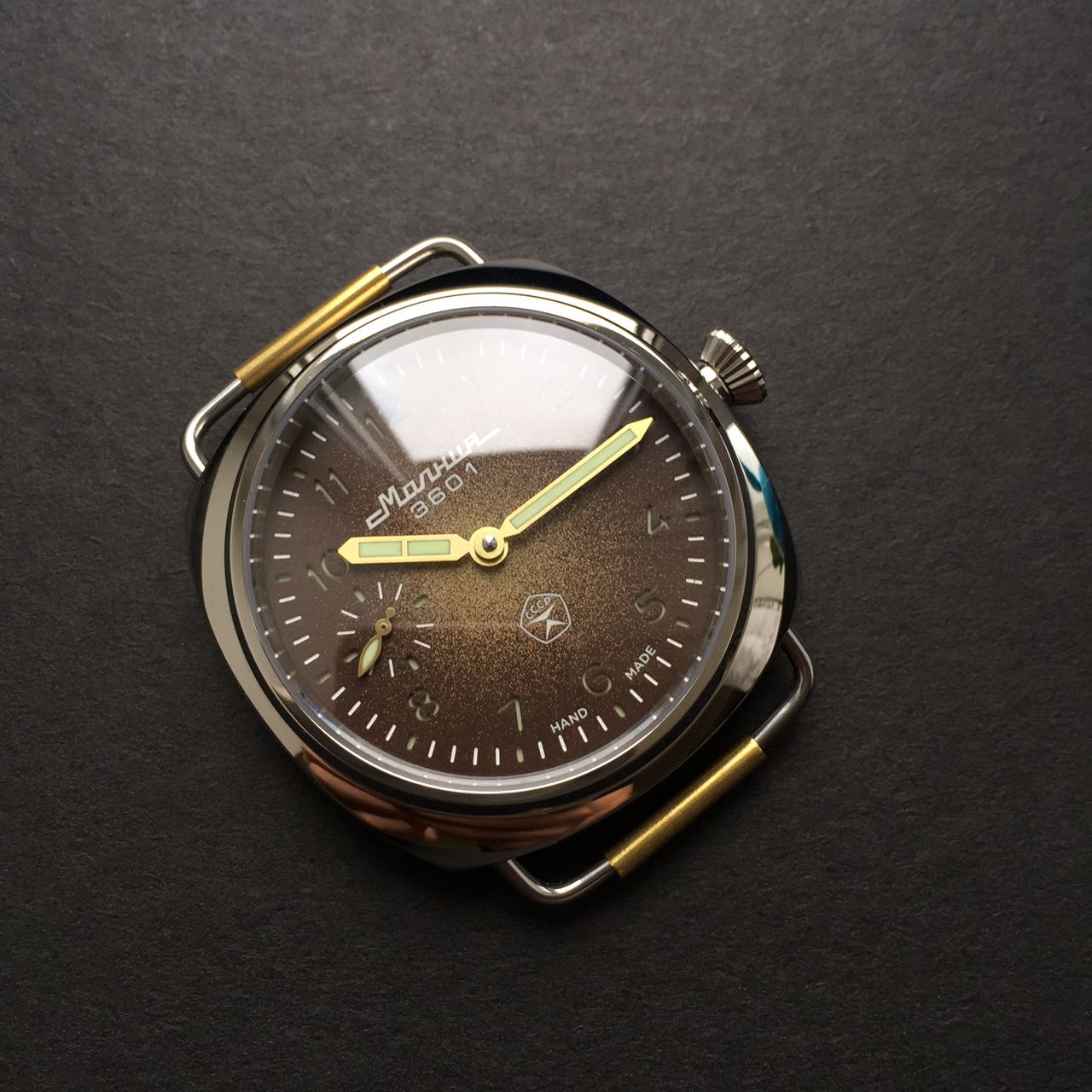

Добрый день, уважаемые коллеги!
Давно эта мысль меня терзала, не давала покоя, отпускала, но потом возвращалась с новой силой и вот наконец, получила своё логическое материальное воплощение.
Много лет имея карманную, тонкую Молнию с механизмом 3601 я время, от времени наслаждался её красиво-оформленным механизмом и мечтал поставить данный механизм в достойный корпус наручных часов, чтобы упростить процесс лицезрения.
Как и многие здесь присутствующие, я рассматривал- самостоятельно пересадить механизм в новый корпус. Было пересмотрено, огромное количество фотографий с замечательными работами, перечитано множество постов и просмотрено немало видеообзоров. Голова начинала идти кругом от полученной информации и обилия вариантов исполнения и технического решения моей задумки.
И вот когда холодная стена отчаяния начала отделять меня от заветной мечты, я увидел работу МАСТЕРА! Разночтений быть не могло- вот оно, то чего я так долго искал- качественной визуализации моего желания!
Профессиональный подход, уместный перфекционизм, внимание к самым безумным пожеланиям заказчика- это все присутствовало. А непринуждённая, доброжелательная беседа укрепила меня в мысли, что только этому человеку я доверю воплощение своей мечты!
Кто интересуется этой темой наверняка знаком с работами этого Мастера, в дополнительной рекламе он не нуждается.
Тех.задание проекта выглядело так:
* Корпус из полированной нержавейкм 316L, размер 45мм, завинчиваемая заводная головка и завинчиваемая прозрачная задняя крышка. Стекло сапфир. Гравировка согласно макету на задней крышке и на головке.
Водозащита по умолчанию базовая - дождь, брызги, мытье рук - без проблем. Однако конструкция корпуса, завинчиваемые головка и крышка + два сальника в головке, подгонка деталей, дополнительно обработанные специальным силиконом сальники и т.д. дают уверенность в хорошей степени защиты.
* Механизм Молния 1952гг, Ч2З. По механизму: полная реставрация (переборка, при необходимости замена изношенных деталей и узлов, мойка, полировка, свежие швейцарские масла, шлифовка/полировка/воронение каждого винта, настройка и т.д.). Я стараюсь настроить все механизмы насколько это возможно точно, в среднем около +10-15сек/сутки, хотя паспортная точность +-40сек. Этот показатель может меняться в небольших пределах и возможно, что через некоторое время понадобится подстроить точность применительно к конкретным условиям эксплуатации.
* Циферблат сэндвич, коричневый со светлым градиентом к центру. Секунда на отметке 9. Циферблат согласно утвержденному макету. Макет прикрепил. Люминофор.
* Стрелки California, часовая стрелка с перемычкой, латунь, сатинированный финиш. Люминофор.
И вот после утверждения тех. задания, и по прошествию 3-х недель я получаю это чудо! Надеюсь, Вы получите такое-же эстетическое наслаждение, как и я. Приятного просмотра!
P.S. К сожалению ремешок заказывал в другом месте и он пока не пришёл, поэтому на руке фото ещё нет.

Да, специально не акцентировал, но изюминка- это конечно-же циферблат. Он, мало того, что с градиентом от центра, но ещё и как будто бархатистый, как раз в тон наступившей осени. С таким циферблатом, тут будет широкое поле, для поиграться с ремешками. Пока заказал такой, как на фото.

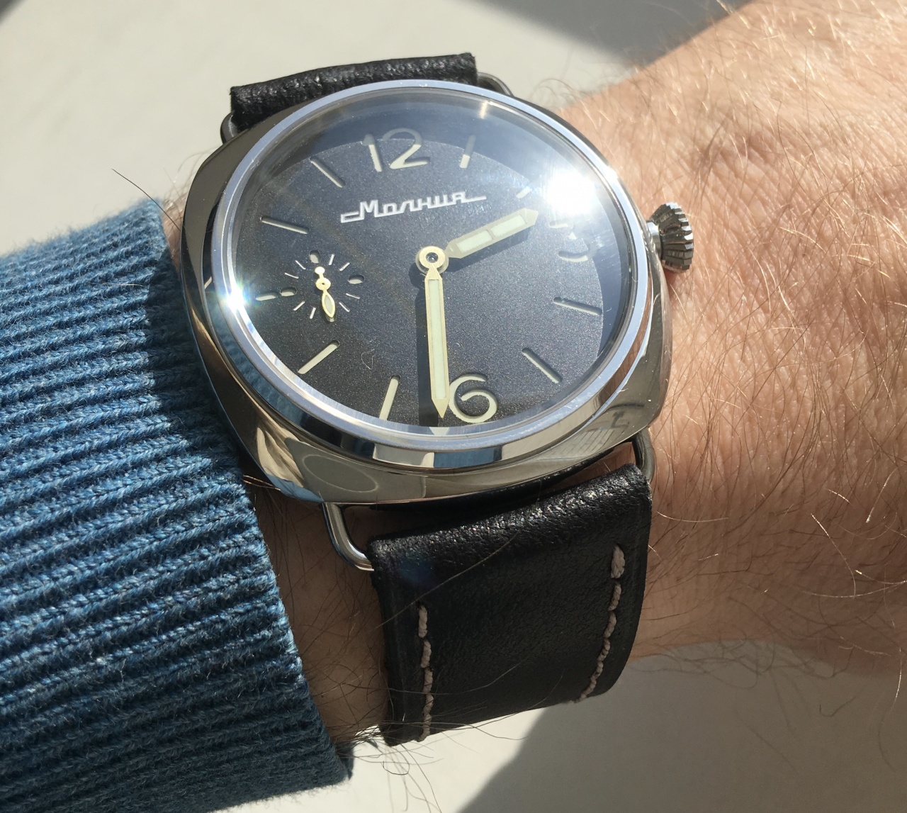

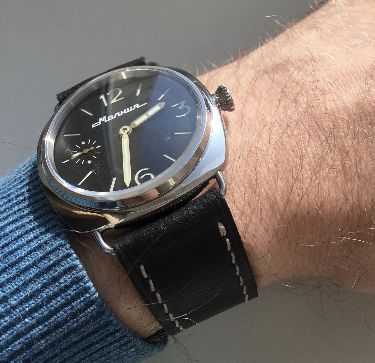

Вот, кстати, работа того же мастера на руке:
ID:	2371377   Нажмите на изображение для увеличения
