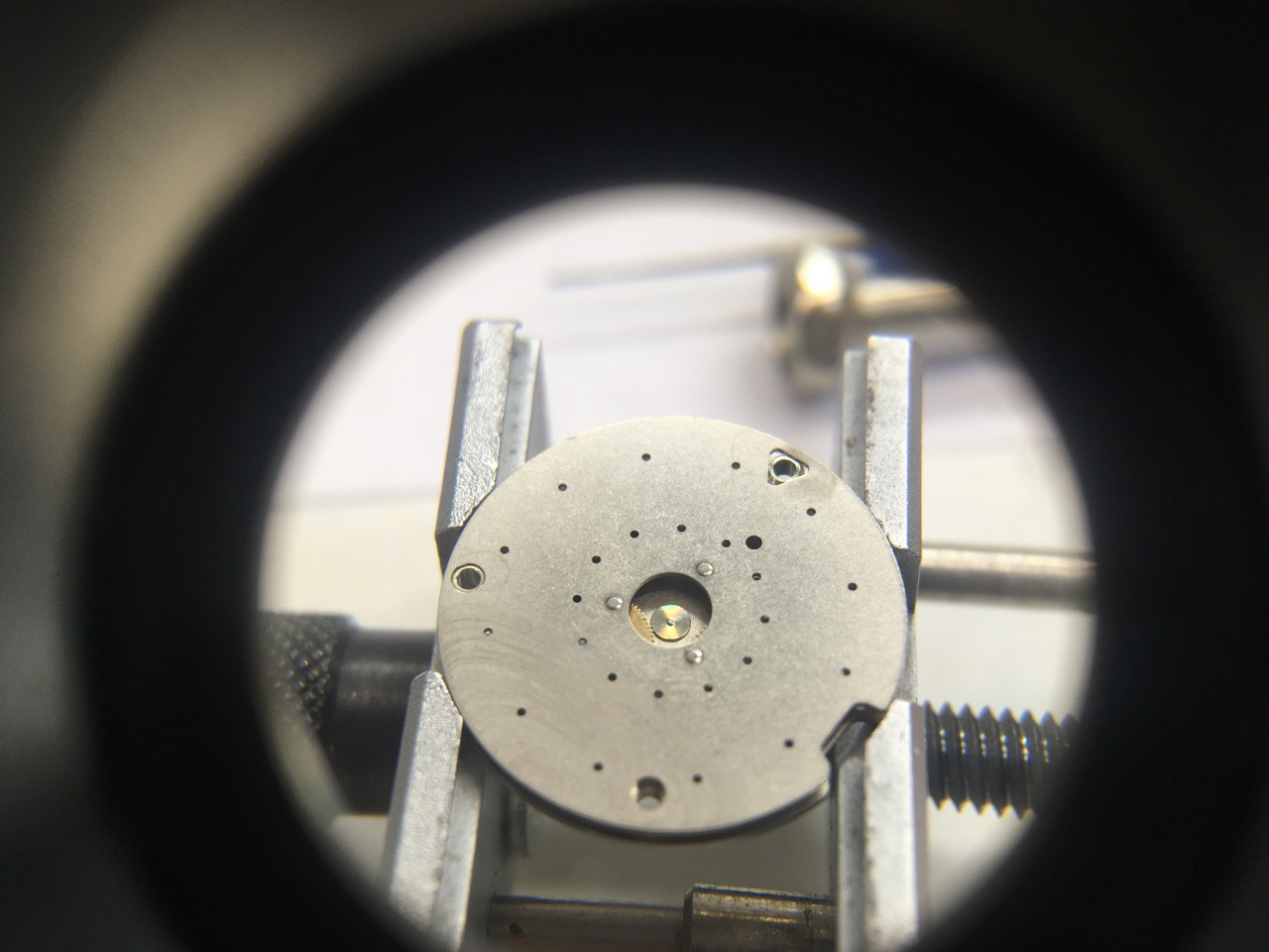

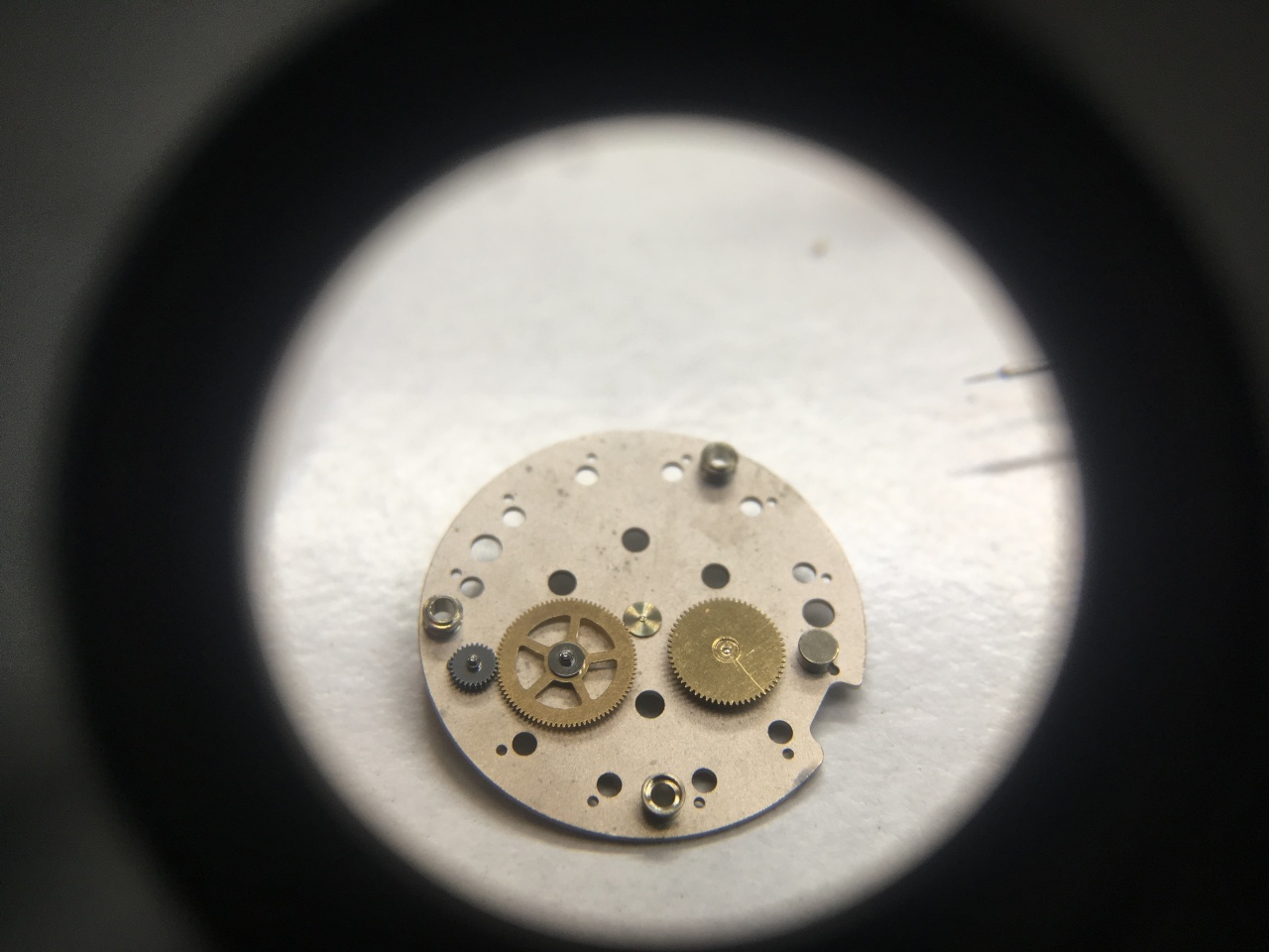

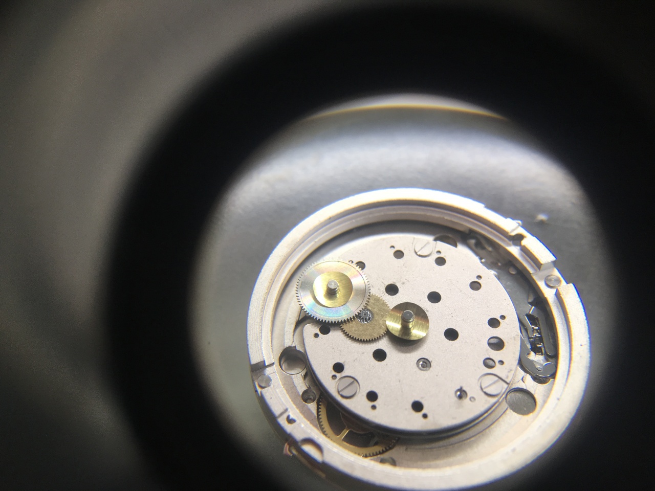

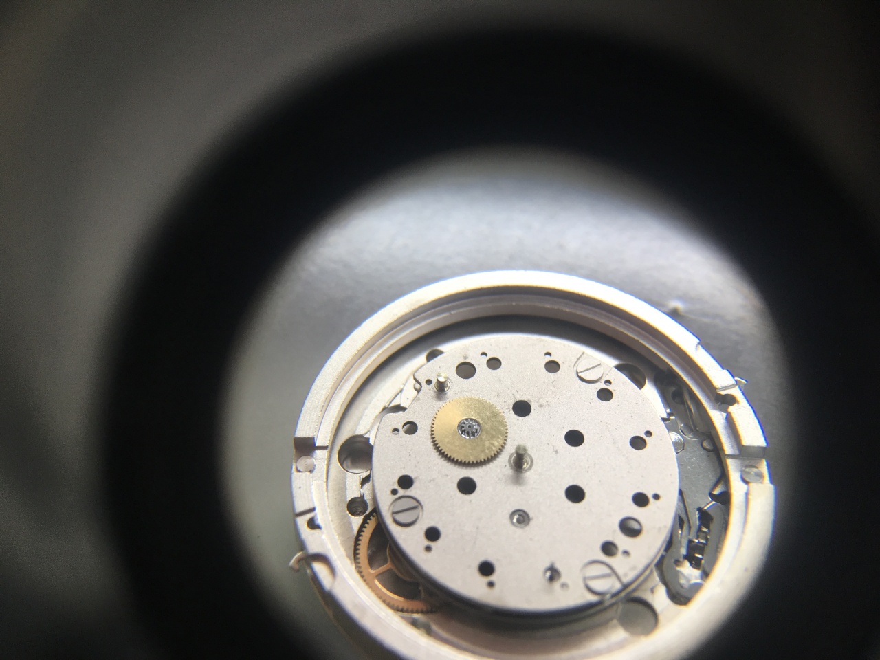

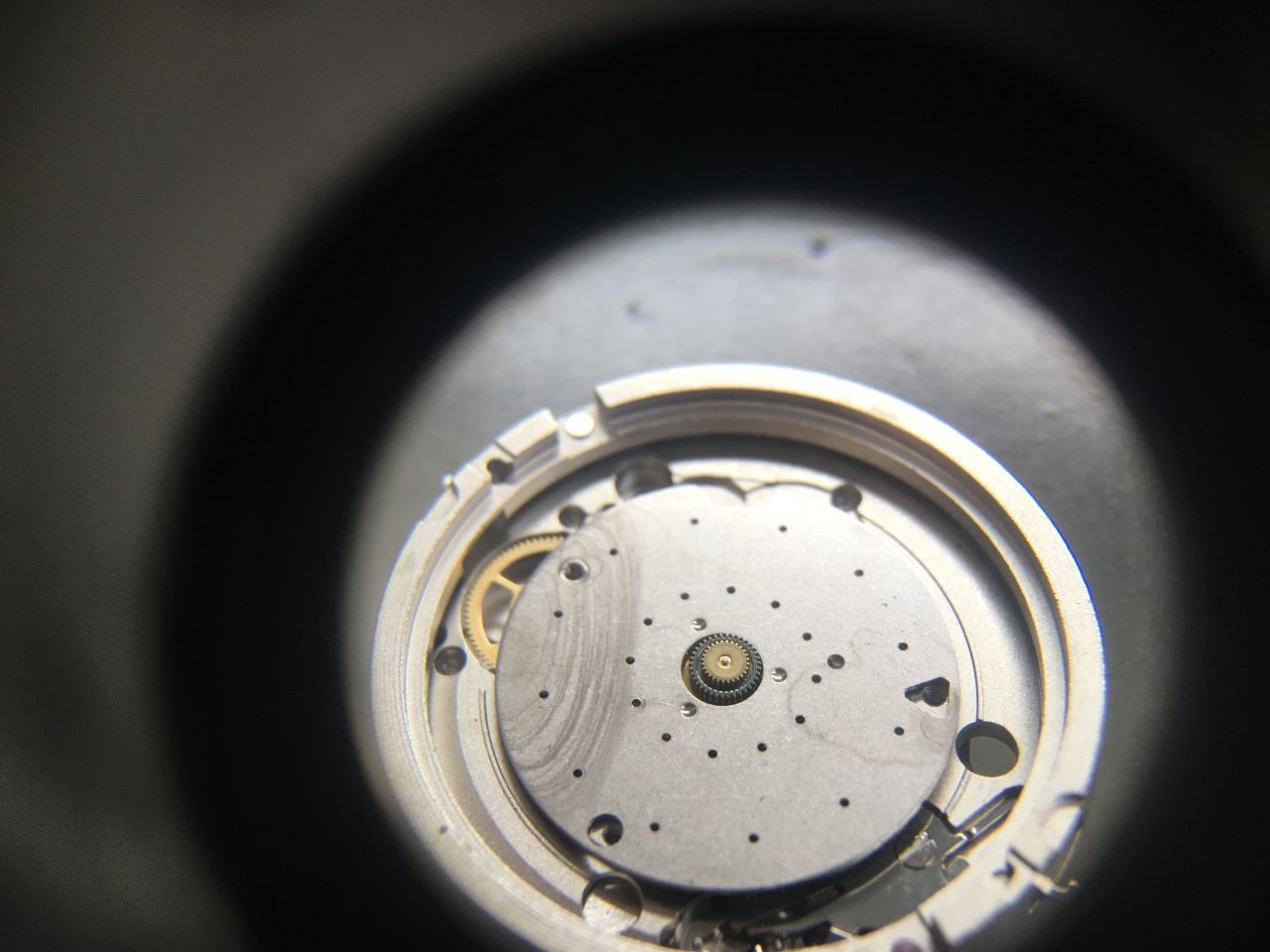

Был у меня Хамильтон "регулятор" с таким модулем, модуль простой и вряд ли создаст проблемы
На секундные колёса могли бы и камни поставить
Торможение секундного колеса не прижимной пружинкой, а маленьким магнитом
Платы модуля имеют просверленные отверстия, позволяющие установить стрелки практически в любой части циферблата

Сообщение от Dima343 Посмотреть сообщение
Магнитное поле на пружину баланса не влияет?
Старый 16.09.2018, 18:32
Аватар для Dima343
Dima343 Dima343 вне форума
Регистрация: 29.03.2012
Адрес: Украина, Киев
Сообщений: 11,449
Сказал(а) спасибо: 2,490
Поблагодарили 16,061 раз(а) в 5,852 сообщениях
Там магнитик крошечный, расположен со стороны циферблата, стальное секундное колесо прикрывает механизм от его поля
Кстати это не первый раз магнит используется для этой цели
Эти 3 пользователей сказали Спасибо! Dima343 за это сообщение:
Faustus (17.09.2018), fedornagan (16.09.2018), KALJAN (17.09.2018)
