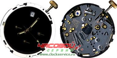

Как заменить аккумулятор? Подскажите, пожалуйста! Верхняя металлическая пластина держится на винтиках и заклёпках, как быть с последними?

Там нет заклепок.
Номер калибра механизма уточните.

0850-H05844 TA GN-4-S , это оно???

Калибр 0850. Нет там заклепок. Три винта сверху и защелки по бокам. Другие винты не крутите, а то часы развалятся, на отдельные детали.

вот это не даёт открыть

Скорей всего защелки по бокам держат

СПАСИБО, получилось.
