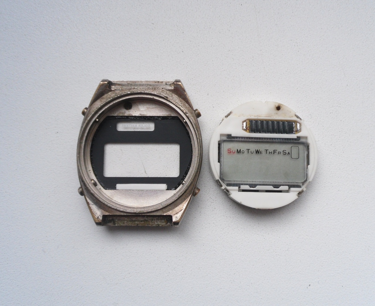

Здравствуйте. Купил часы на одном из аукционов. Следующая проблема: устанавливаю батарейку (подходит обычная LR41 как для электроник, монтан и т.п.) Часы запускаться не хотят. Предыдущий владелец говорит, что нужен какой-то аккумулятор.
Может кто-нибудь подскажет как решить проблему. Заранее спасибо.

Посередине модуля большой контакт и точка на плате - они касаться не должны, это кнопка сброса. По крайней мере я встречал такое на двух модулях тех лет.

siealex , спасибо за совет. Попробовал, к сожалению результата нет. Может там действительно какой-то аккумулятор должен стоять...

Ну они же с соларом, поэтому там да, должен быть аккумулятор подзаряжаемый, а не обычная батарейка. Частенько батарейки конечно подходят, но тут, возможно часы более критичны к сопротивлению источника питания. Ну, или напряжение у родного аккумулятора, не 1.5 В было.

Для начала попробуйте продавца потрясти - это, всё-таки не Касио, для которых без проблем можно такую инфу найти, даже для старых модулей, Здесь, боюсь может быть сложней.
Кстати, чем хороши данные часы - в них подстроечный конденсатор есть (регулировочный винтик его виден справа от центра). Если запустите и увидите, что точность плохая, им можно будет подрегулировать.

Там обычная батарейка G3. Если запуска нет - разбираем модуль и проверяем все контакты, меняем кварц, проверяем конденсаторы умножителя. Хинт: если плата работоспособна, она должна запускаться от прямого солнечного света или от лампочки даже без батарейки.
