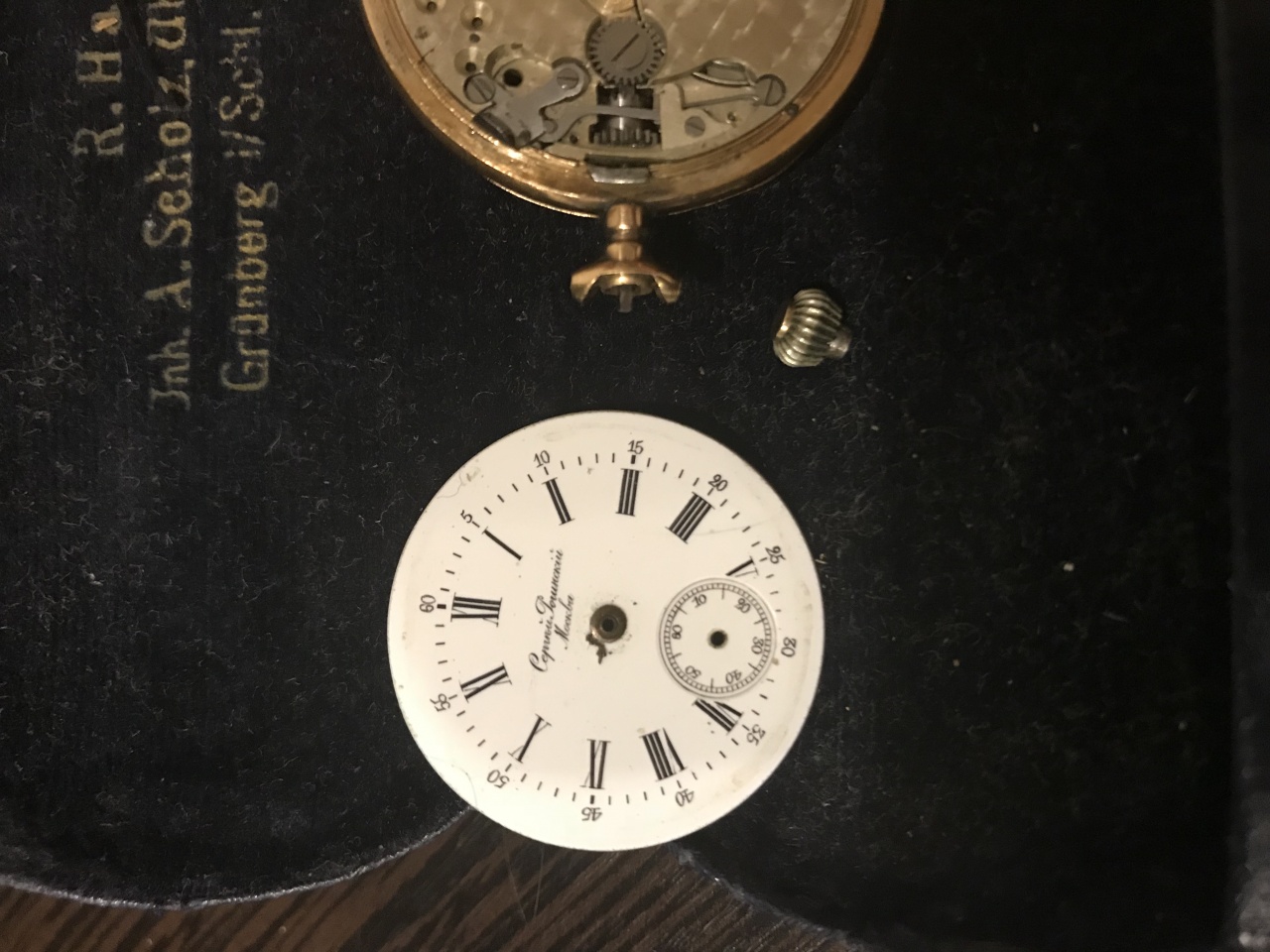

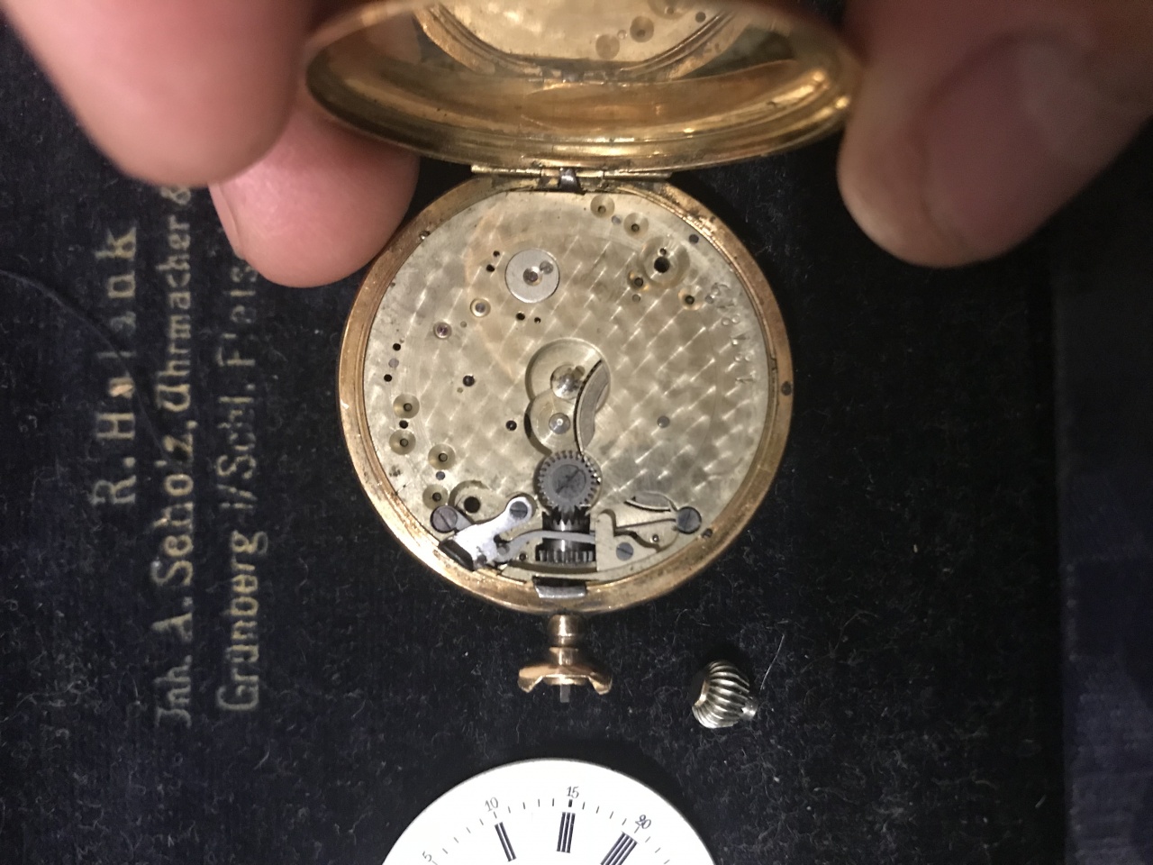

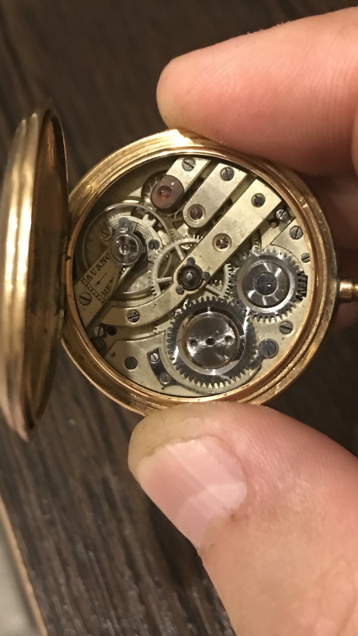

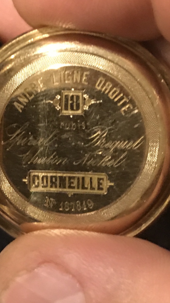

Доброго вечера , нужна помощь в оценке часов . Состояние конечно не очень , циферблат вообще не знаю родной или нет ))

Цена определяется в основном ценой корпуса, так как механизм с утратами вексельного и часового колес. Механизм когда-то был неплохого качества, но сейчас он требует полной переборки, чистки и смазки, а это дорогие операции... Циферблата не видно...

Да что то я два фото одинаковых загрузил )) вот так будет правильнее

Чуть-чуть стало понятнее - часовое колесо висит сзади циферблата, оно "приклеилось" к обломку стрелки. Циферблат с надписью "Сергей Рошинский, Москва" интересен сам по себе, как историческая достоверность. Осталось найти вексельное колесо, тогда этот механизм подлежит легкому восстановлению, не найдется все становится немного труднее... В общем, я бы рекомендовал, если продавать, то по отдельности(если корпус золотой): механизм с циферблатом ~ 50-60 у.е, остальное как весы в скупке покажут... Мне кажется, что корпус к механизму имеет весьма далекое отношение. Но я могу ошибаться.

В первом сообщении на последнем фото изображено подциферблатное пространство. Там по центру две проточки - в одном должно стоять часовое колесо, а в другом вексельное. Колесо=шестеренки в простонародье.

Вот понял )) ну одна шестеренка прилипла с зади циферблата а одной нет походу ((

Небольшая поправка. Фирма на циферблате - Сергей Рогинский, Москва.
Мне раньше попадались подобные часы, внутри был механизм Tavannes.
