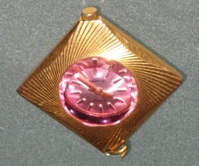

Нашла в шкатулочке с безделицами разными такие часики.Как туда они попали никто не помнит.В качестве подвески вешала их на золотую булавку - очень красиво смотрятся засчет необычного стекла.Написано"Чайка", но никаких серийных номеров нет на них, только с внутренней стороны крышки выцарапано от руки XI.95.ЕТ /или СТ/
Подскажите, если кто знает, что за часики такие и из чего сделано это необычное стекло.Встречаются ли такие стекла в других часах?

Часы-кулон, с механизмом Чайка 1601. Выпуск 70-х годов, скорей всего.
Стекло минеральное.
Розовые, не часто встречаются. Преимущественно на кулонах, попадались на золотых. Чаще попадаются с прозрачным стеклом.

Возможно это и есть золотые часики. Во всяком случае черноты никакой не прогрядывается как это обычно бывает когда подтирается напыление, но пробы нигде нет.Идти оценивать как-то стеснительно..
А стекло очень красиво смотрится, жаль не встречала нигде часов с таким стеклом, купила бы

Это не золотые, буквально вчера почти такие, из ремонта забрали.
Корпус золоченный (покрытие), поищите, должны быть буквы Au.

Видимо в ноябре 1995г. были в ремонте (либо в ломбарде). Буквы-инициалы мастера

Стекло корунд. По таблице прочности, третий материал в природе.

Рубин(корунд, по науке, рубин єто ювелирный и часовой жаргон) второй, после алмаза по шкале Мооса, третий топаз, причем снизу, первый тальк самый мягкий, десятий алмаз
стекло - кварц 4-й с низу по шкале Мооса, царапают его: алмаз рубин, топаз
