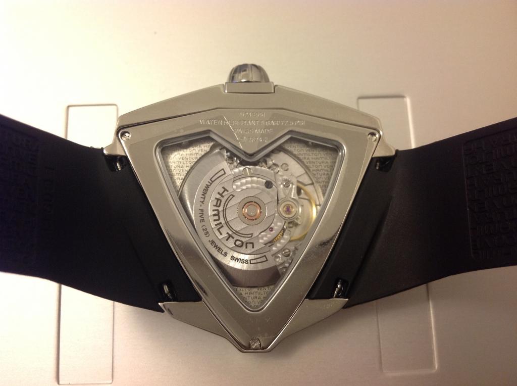

Это достаточно дорогая подделка за ~$250 на механизме Sea-Gull ST2130 (клон ETA 2824-2).
Банально палится по отделке механизма а-ля top grade, а не standard (как у оригинала).
Для простоты понимания: на левом фото - подделка, а на правом - оригинал.

Да, на фото ТС подделка. Отличаются еще линии на роторе подзавода над надписью Hamilton и по бокам надписи 25 камней.
А реф номер H246551 от часов без покрытия.
