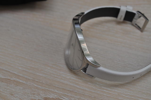

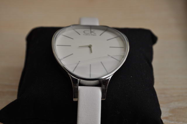

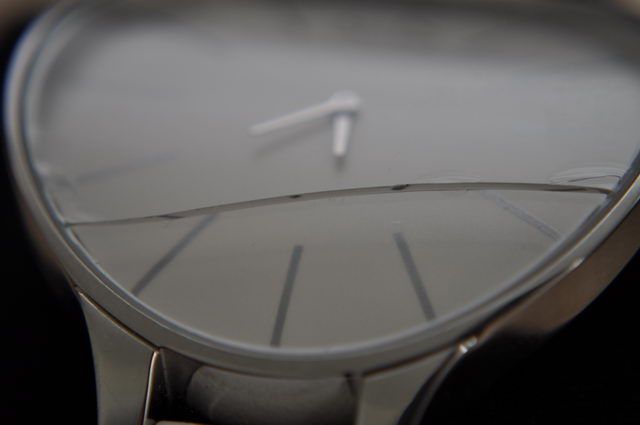

Часы Calvin Klein K2B23101 лопнуло стекло
Купили жене данные часы в начале мая этого года. Носила бережно и редко и вот 2 назад на утро обнаружилась трещина на стекле. Часы лежали на столе, никто их не трогал... По всей видимости не соблюдение технологии закалки/релаксации стекла выгнутой формы. Никаких ударов, падений не было. Попробуй сейчас доказать это... Отнесли часы в центр где покупали, сказали что в понедельник отправят часы в сервисный центр, где будут выяснять гарантийный ли это случай в течении 2-ух недель. Но зная нашу "замечательную" страну вполне ясно что они скажут и на какие сроки это затянется. Также поиски в интернете показали абсолютно идентичные случаи как и у нас - изогнутое стекло лопается просто так.
В общем ситуация очень неприятная, часам и месяца нет... Попали...
Ув. форумчане, может что-то посоветуете, как поступать в данной ситуации.
Фото трещины прикрепил на всякий случай.

Мне, кажется, я догадываюсь по какой причине это происходит Логика подсказывает, что стекло вклеено в корпус часов, и т. к. корпус стальной, то при охлаждении он сжимается и учитывая, что форма арочная, то он и тянет за собой края... Пока часы на руке - тёплые и никаких проблем, а когда их снимают, то корпус и стекло имея разные коэффициенты линейного расширения, охлаждаясь меняют свою геометрию с разной скоростью вследствие чего появляются трещины, SwatchGroup следовало бы использовать более эластичный клей...

Продолжу свою историю. Через неделю позвонил в сервис-центр. В ответ естественно мне сказали что это не гарантийный случай, что стекло треснуло от механического повреждения. Я упорно объяснял ситуацию, но мне не поверили. Предложили поменять стекло, стоимость которого на Украине в этом центре - 100$. Пришлось перейти на грубую форму общения, я попросил предоставить письменный отказ от гарантийного обслуживания. В ответ "А зачем?", сказал что будет проведена проверка и независимая экспертиза. Благо, что родственник работает в обществе по защите прав потребителя. В результате, я даже и не заметил того момента как сотрудник центра резко предложил мне поменять стекло по гарантии и что на следующей неделе часы будут уже в Одессе. Ведь совсем другое дело. Только мне сказал что если это произойдет повторно, то даже и не пытайтесь снова выдумывать истории трещин с пустого места, по гарантии менять не будем. Ага, сейчас. В общем дебаты длились более 10 минут. В итоге через 4 дня часы у нас, стекло целое, часы также практически не пострадали, за исключением нескольких мелких царапин на тыльной стороне.

модель просто ужасная, сам менял на таких стекла раз пять. клея там нет: на циферблат ставится стальная накладка-кольцо, на накладку ставится уплотнитель, на уплотнитель запрессовывается стекло
