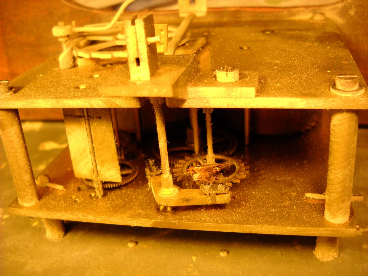

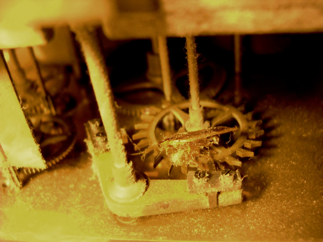

Таракашка вахты не бросил, помер на рабочем месте. Вот часы и остановились!

Что русскому хорошо то французу(немцу) - СМЕРТЬ!

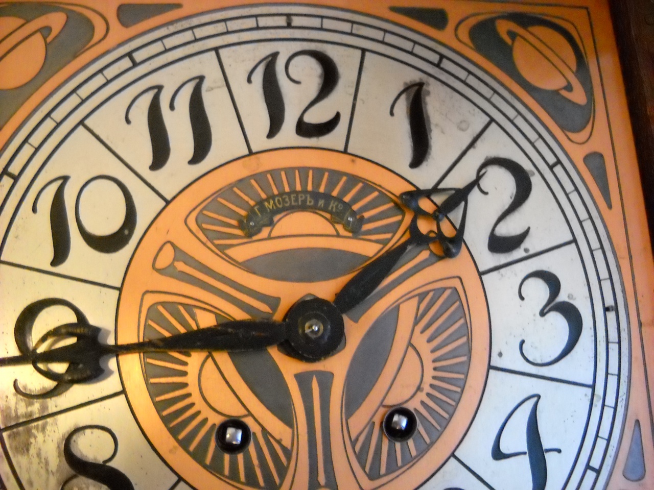

Да, они. Модерн, дуб, здоровенные, проданы Мозером (есть табличка). Соберу сфоткаю.

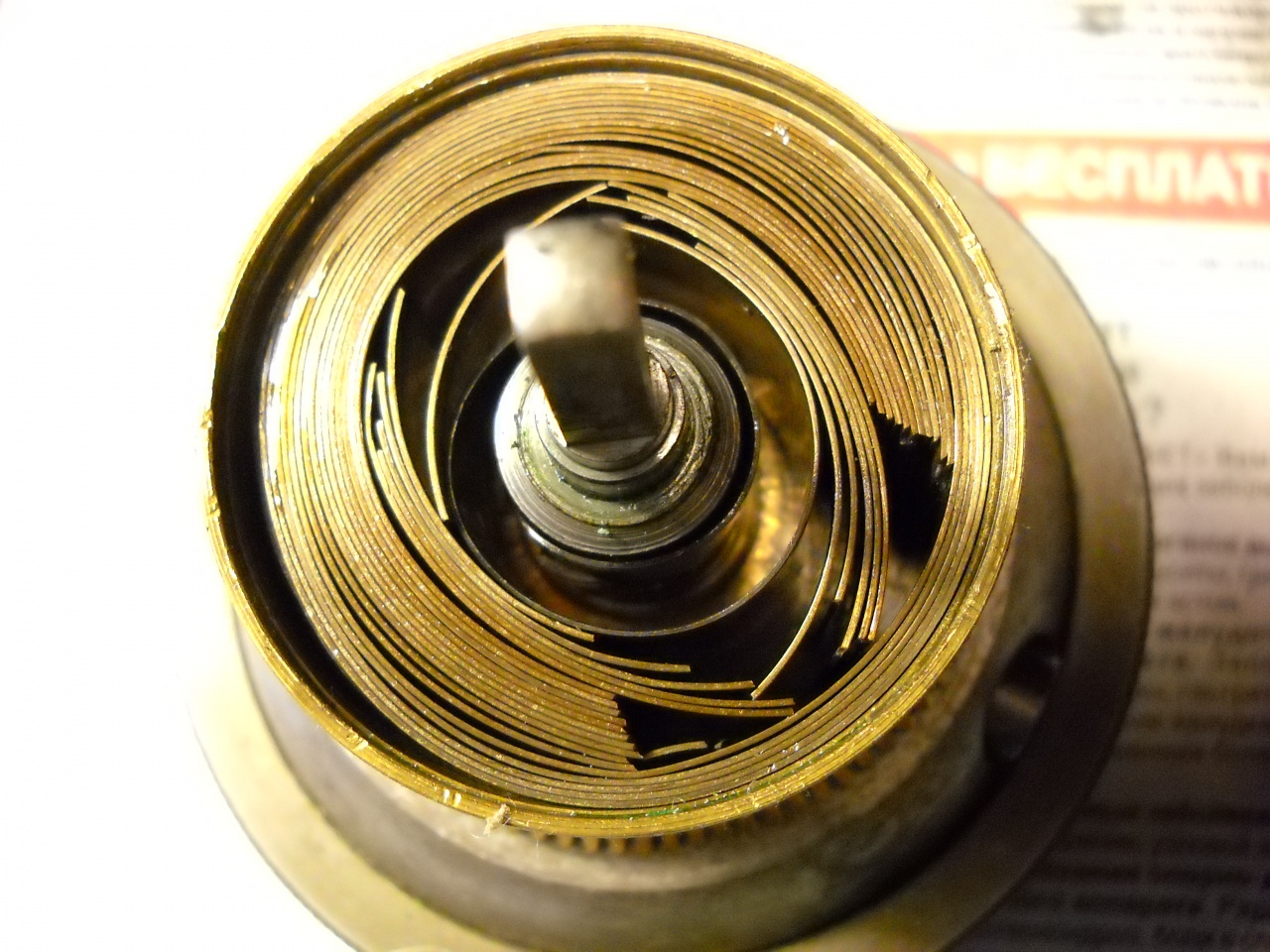

Как пружину разорвало.

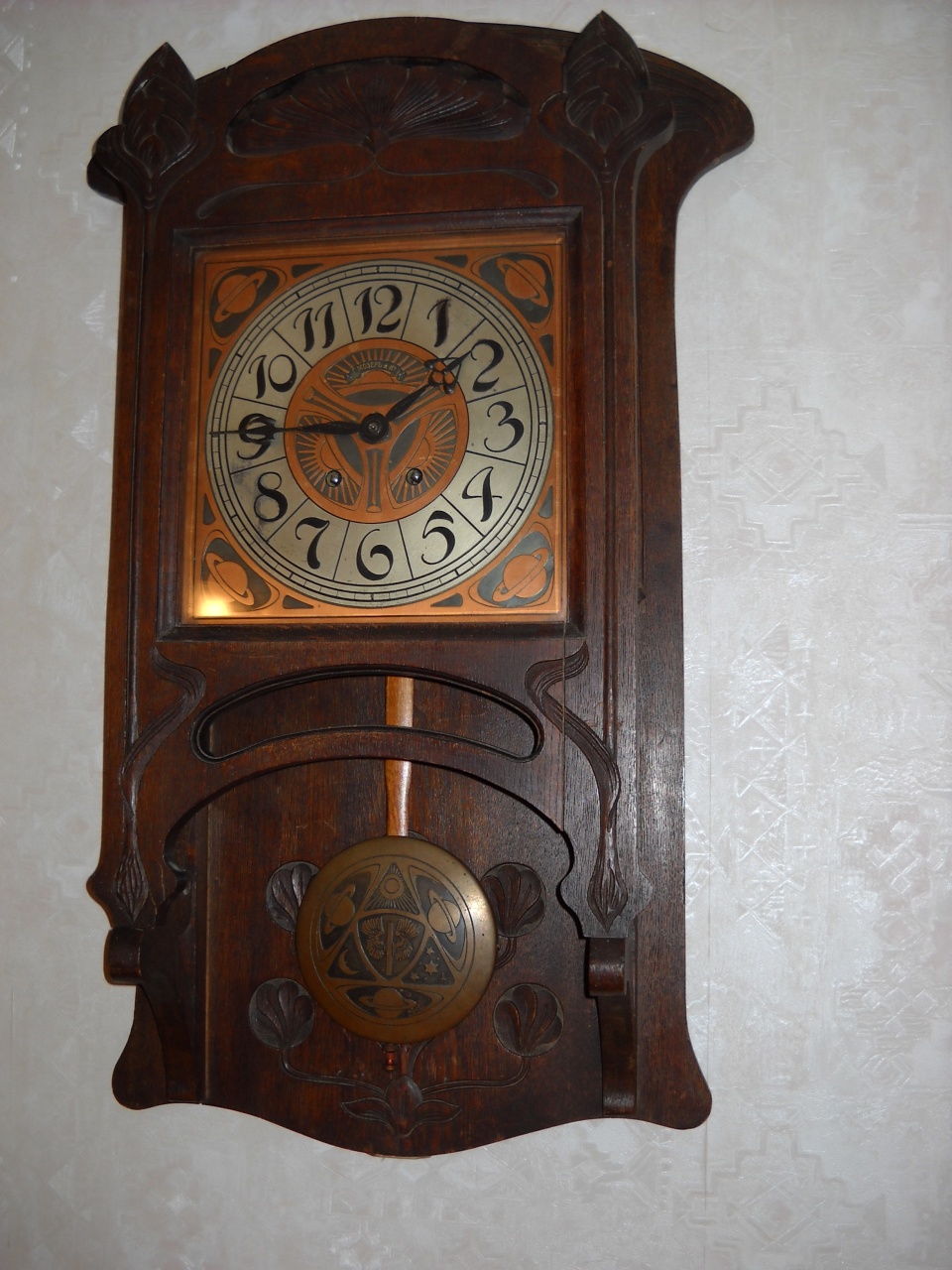

Большие

На разрыв не похоже.
Вероятно некачественная сталь, многочисленные разрушения в одних и тех же местах, примерно на одном уровне.
Я где-то читал что похожие разрушения пружин бывают после использовании ультразвуковой мойки. Сам не сталкивался, мою руками.
С уважением.
С.Д.
На счёт ультразвука не слышал. Такое происходит от длительного хранения в заведенном состоянии при перекаленной пружине. В момент роспуска она рвётся. Хорошо, если триб и цапфы не ломает. Очень сальный удар бывает.
Часы на космическую тематику, про Сатурн.

А почему пружина рвётся сразу в десятках мест, причём места разрыва расположены на одном уровне, а края срезов везде очень ровные? Вероятно нужна консультация хорошего спеца по "Сопромату".
