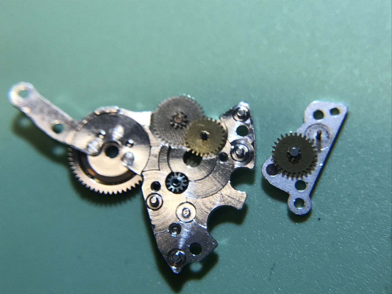

Неразборные детали механизма BVLGARI?
Вот сижу думаю: не снимаются некоторые колёса?
Или съёмник нужен?
Как мыть?
ID:	2138128   Нажмите на изображение для увеличения
ID:	2138129   Нажмите на изображение для увеличения

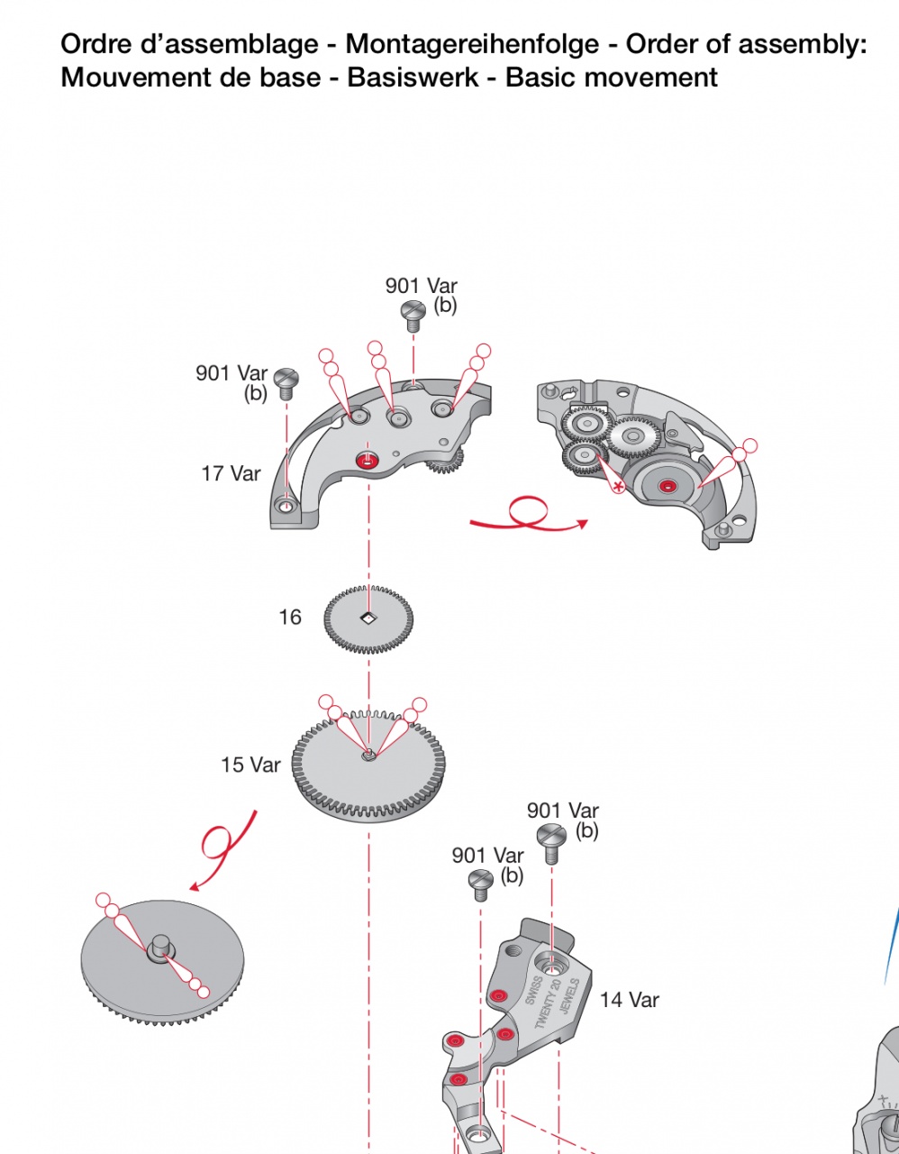

Хотя, судя по вот этому мануалу,действительно не разборные...
ETA 2000-1

Встречал такое на некоторых механизмах, мыть такое сложно. Если есть ультразвуковая мойка - проблем быть не должно.
Старый 21.03.2018, 22:25
Аватар для Anth
Anth Anth вне форума
Регистрация: 04.11.2012
Адрес: Россия, Самара
Сообщений: 8,400
Сказал(а) спасибо: 2,831
Поблагодарили 30,097 раз(а) в 4,723 сообщениях
У меня, конечно есть.
И потом нужно хорошо удалить воду изопропилом. В таких местах бензин ее не возьмёт.

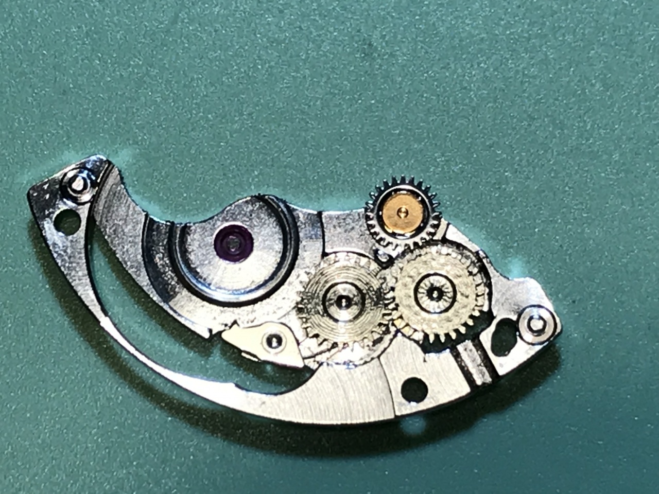

Да,эти 3 детали не разбираются, но ломаются и меняются с мостами

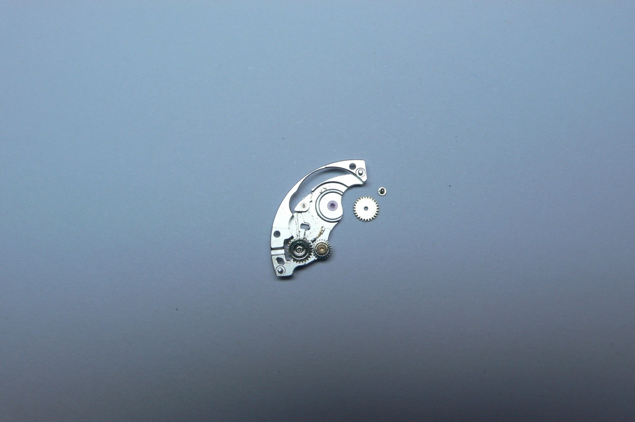

Да полно таких решений в современных калибрах
Например GP3300 - там под ангрегажным мостом три заводных колёса на заклепках
Или мои Сейко из 70-х имеют коронное колесо ручного завода несъёмное
Без ультразвука к серьёзному ремонту лучше не подходить, а с ультразвуком все эти приклепанные детали хорошо моются
Кстати, существуют безводные моющие растворы, которые отлично вымываются бензином
ПС по иронии судьбы перебирал сегодня именно этот механизм - ЕТА 2000
