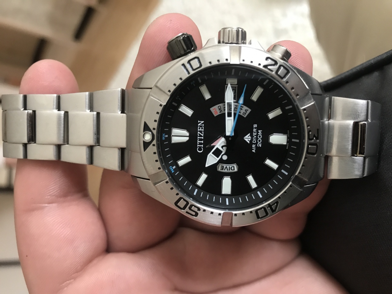

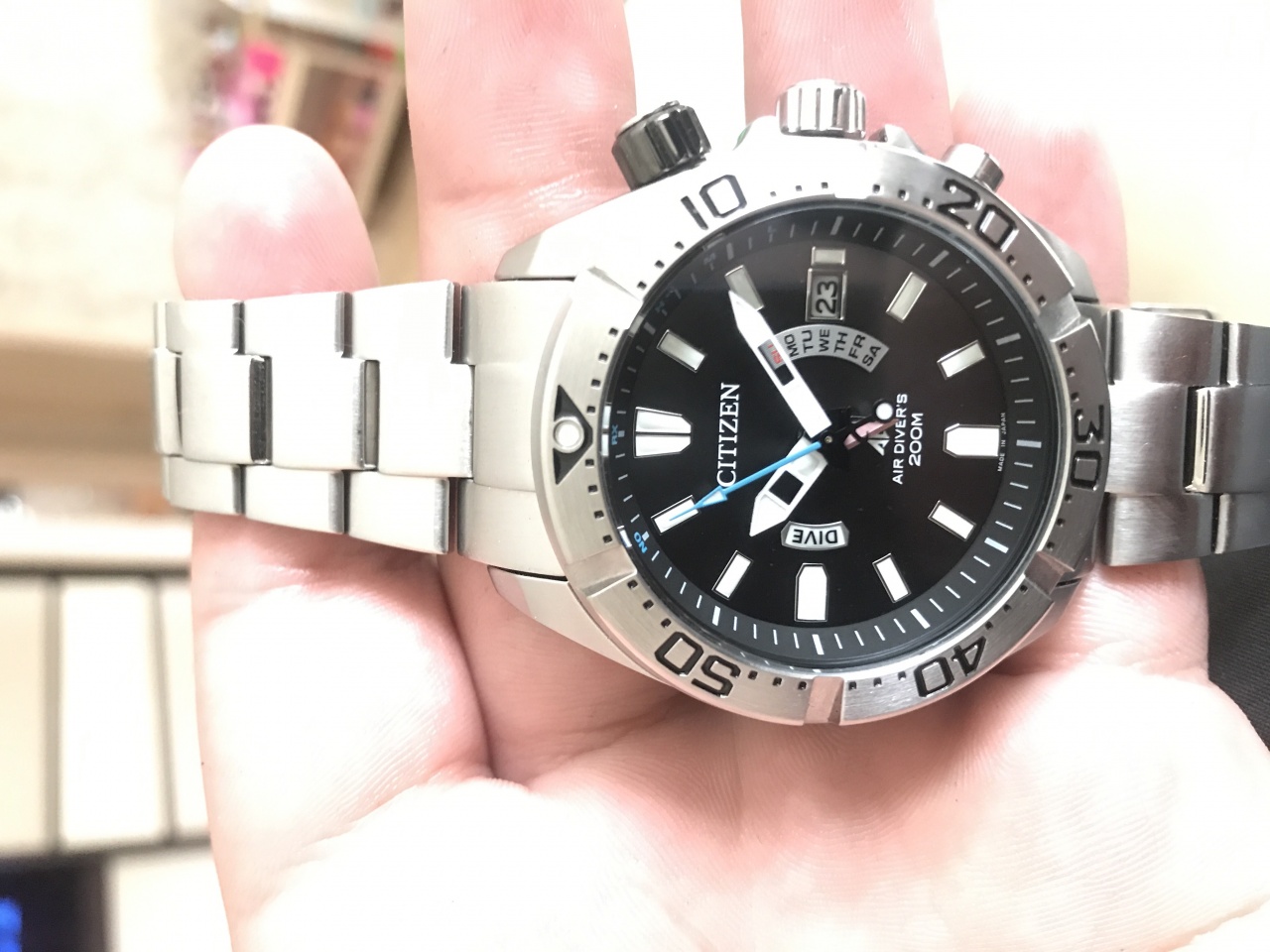

После разряда аккумулятора, Часы естественно пришлось настраивать, но вот стрелка указателя дня недели сместилась. Как быть в данной ситуации? Может какая нибудь калибровка есть?
На втором фото включён DIVE, и видно насколько сместилась.

Японский знаете?)))
http://citizen.jp/support/guide/h112.pdf

Попробуйте по этой инструкции, стр 60
http://www.citizenwatch-global.com/s...pdf/h162/e.pdf
Возможно поможет - калибры похожие
Либо насколько мне не изменяет память у Вас с часами была инструкция, она на двух языках - англ там есть
Вам нужен пункт - Adjusting the reference position
