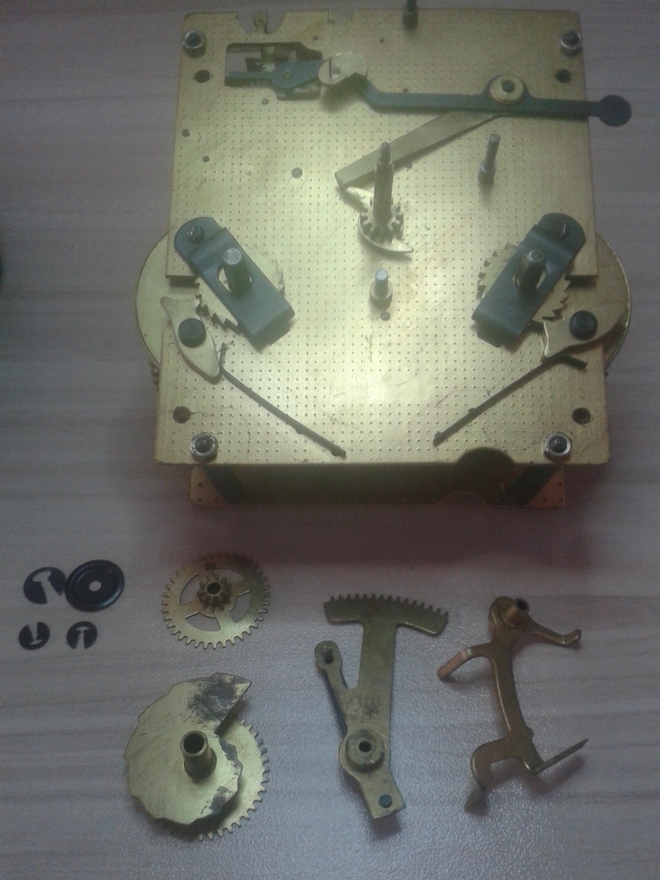

Предположим, что механизм Янтаря уже был разобран, хорошо очищен, собран и правильно смазан. Но бой работает неправильно, т.к колеса зацепились уже по другому, что есть нормально.

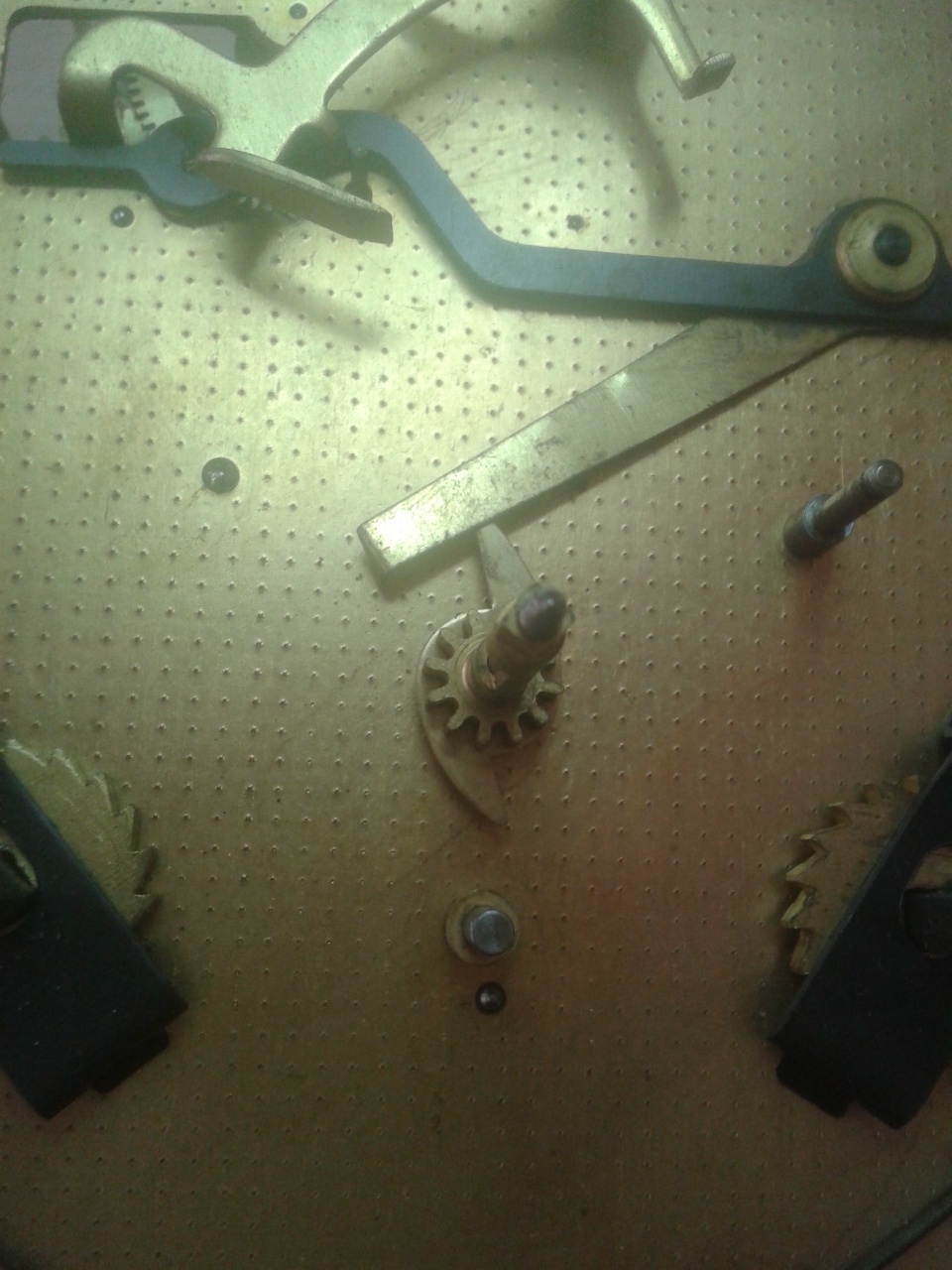

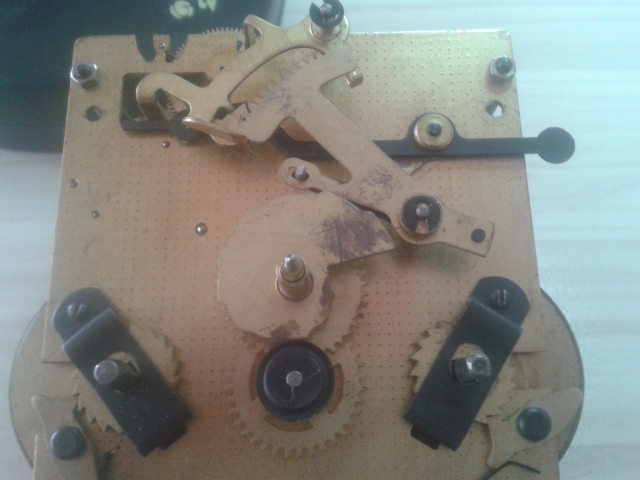

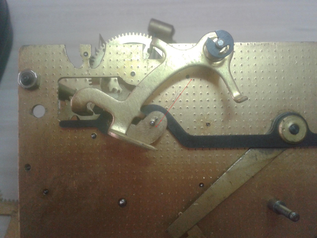

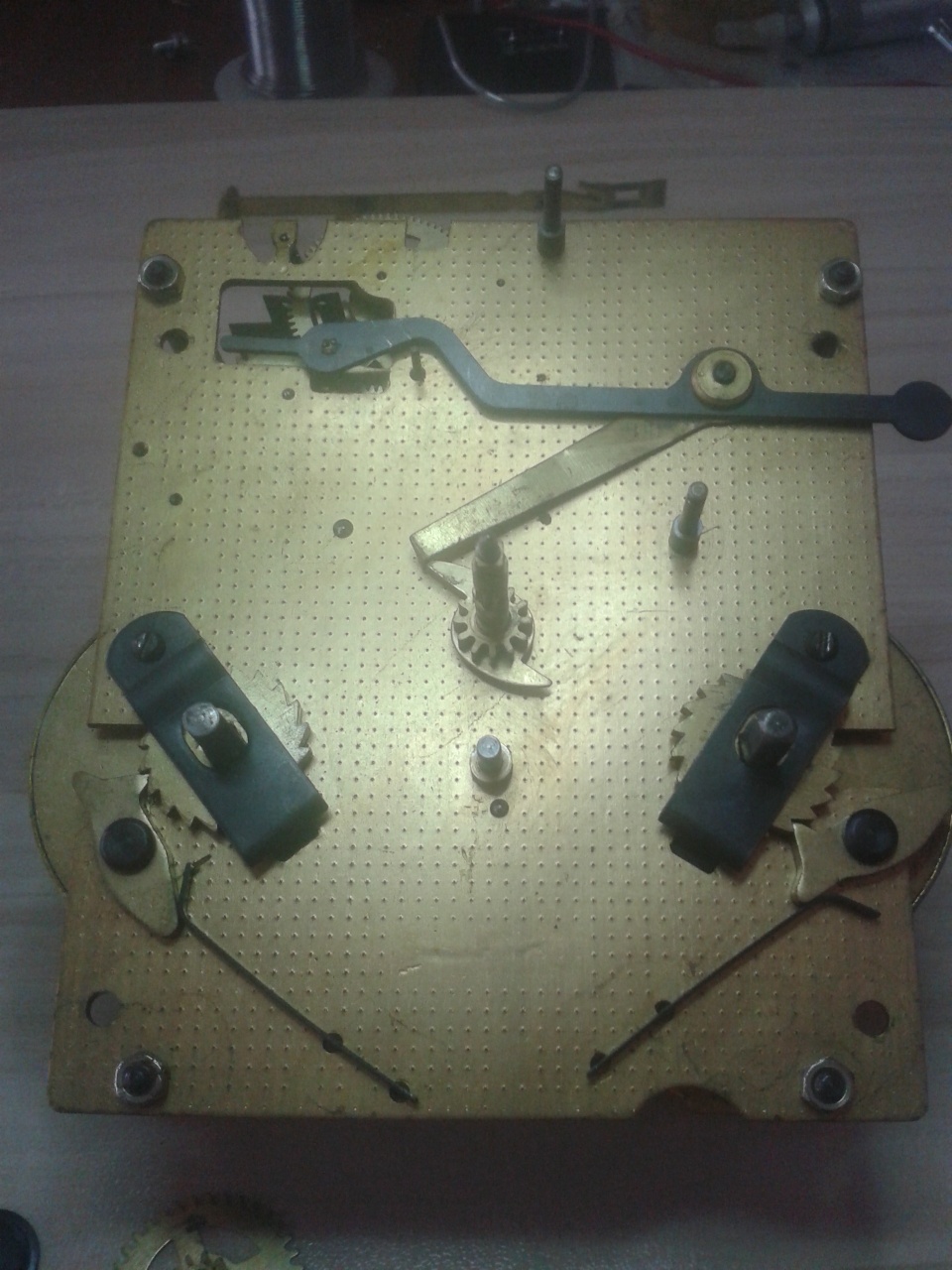

Прежде начать настройку, нужно немножко разобрать со стороны циферблата. Приводим механизм в состояние как на фото 3

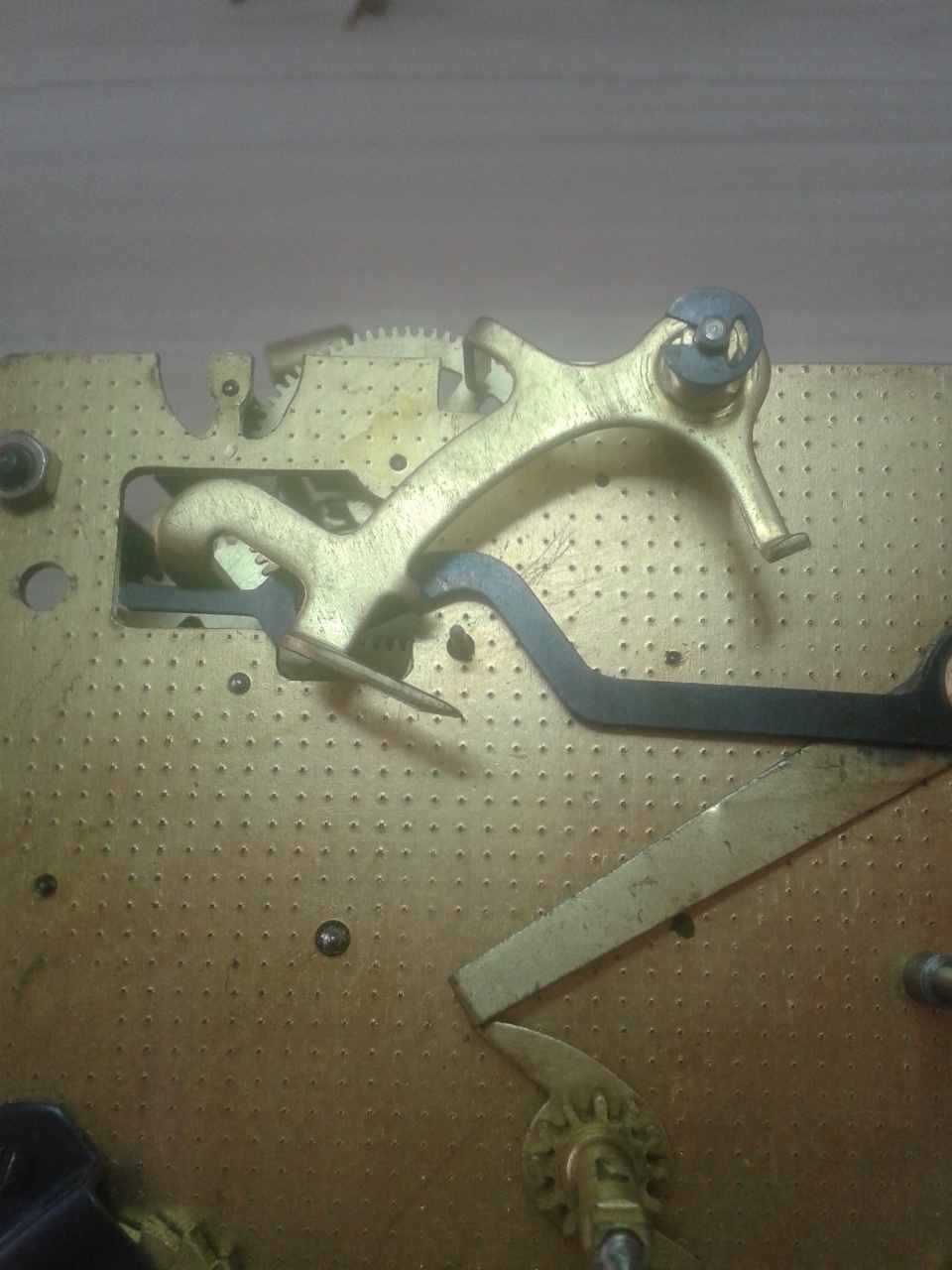

Ставим на место только этот рычаг.
Минутный триб ставим как на фото, чтоб рычаг спуска боя был отпущен внизу и не препятствовал вращению колес.
Сделал видео чтобы показать что нужно сделать. Запускаем бой вручную столько раз, сколько нужно чтобы оба молоточка упали вниз. Когда сдвоенные молоточки упадут, механизм боя находится в подходящем состоянии для следующего шага настройки.

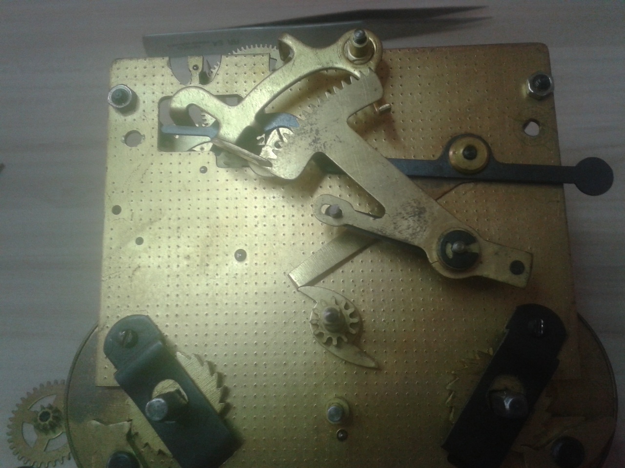

Удерживаем ветрянку пальцем чтоб колеса не двигались и ставим на место улитку. Ставим ее так, чтобы ее ось, штифт и цапфа якоря были на одной прямой линии как на фото (штифт улитки в середине).
Проверяем поведение боя. При запуске вручную должен работать так
https://www.youtube.com/watch?v=FkvI5GJuxkM
Уже можем собрать все остальное. Часовое колесо должно стоять так, чтобы штифт гребенки падал в середине ступеней, а не на границах. Бой должен уже работать корректно.

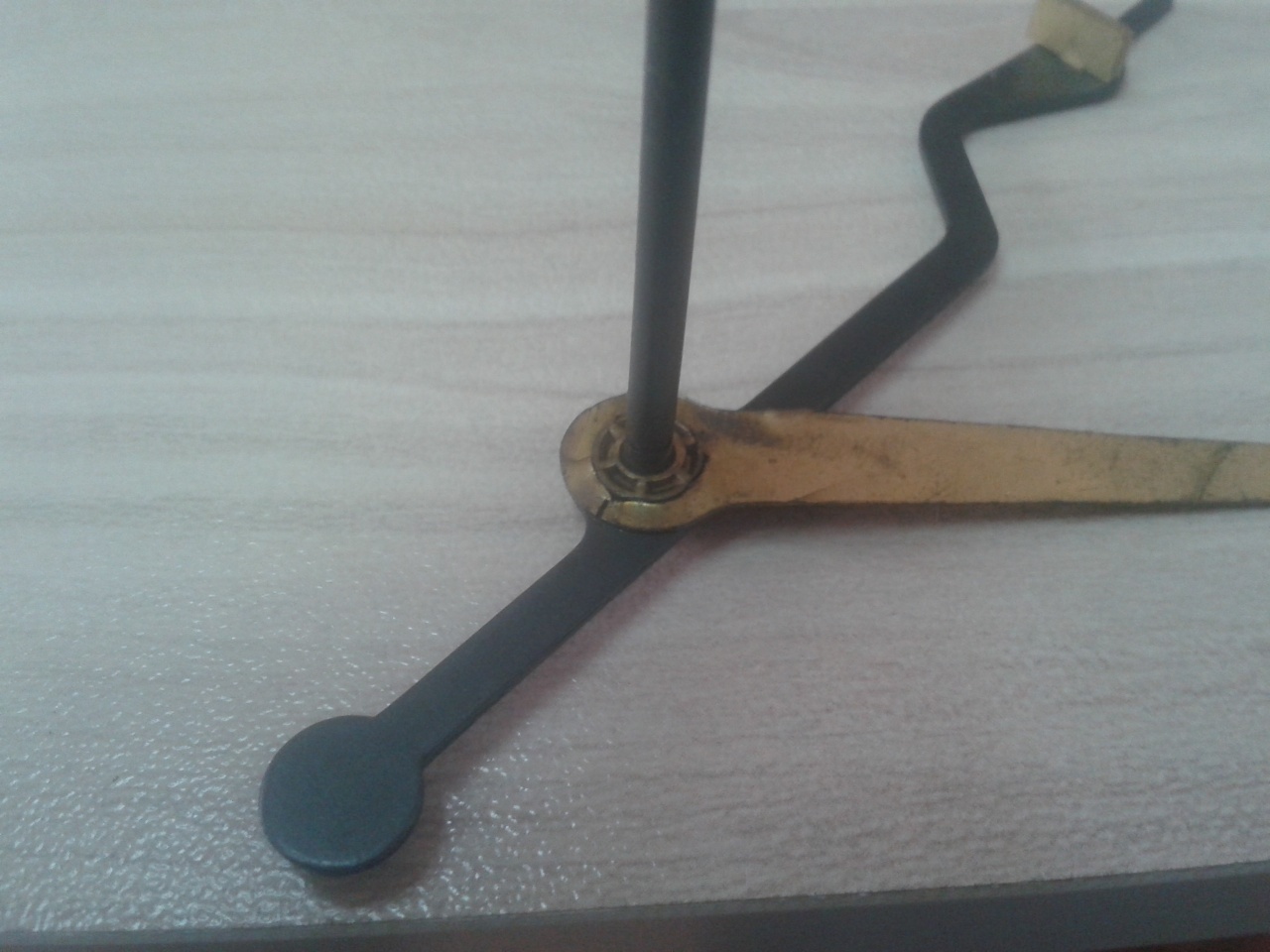

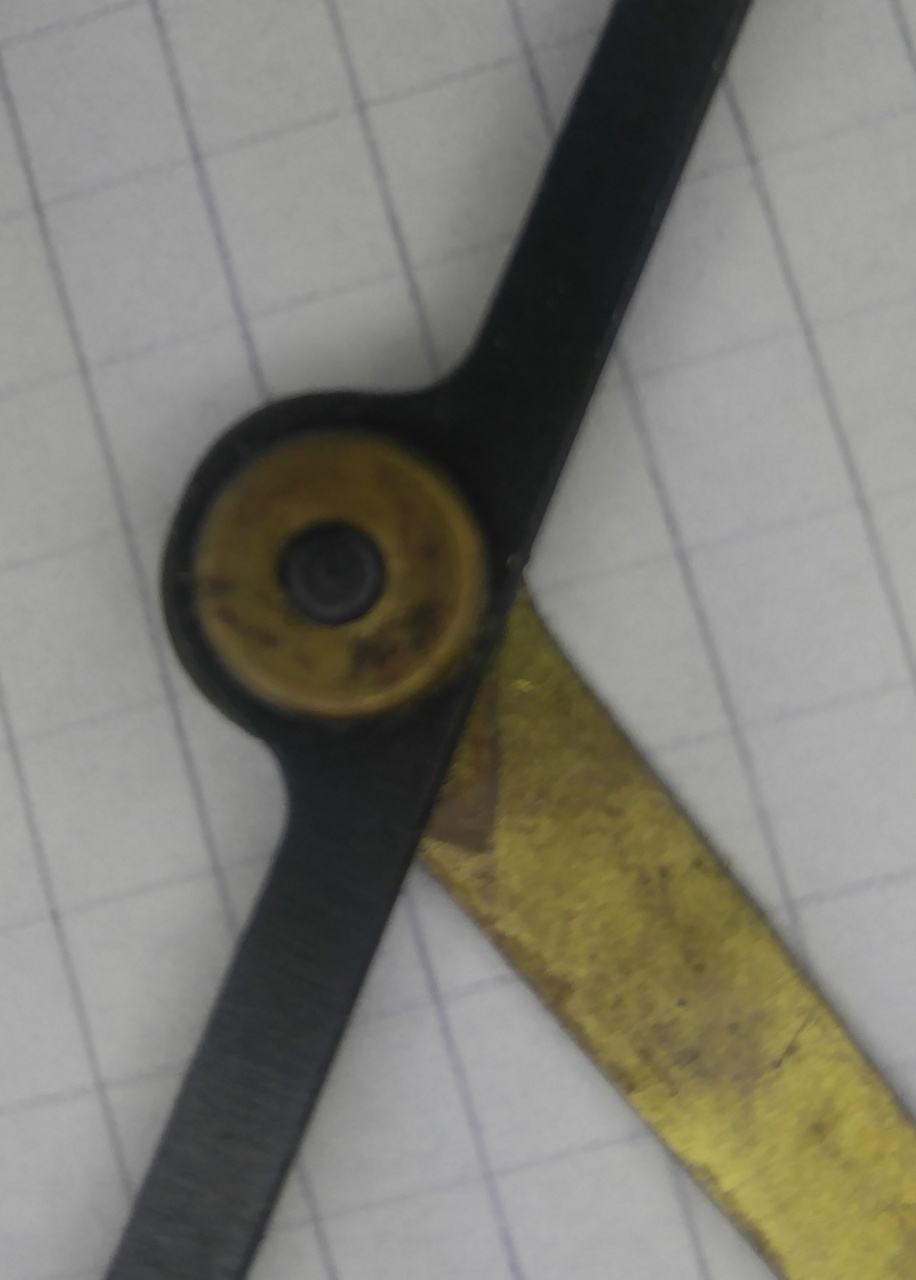

Мой Янтарь все таки отказал работать корректно! Бои не запускается при перевода стрелок. И причина - видна на фото
Какая незадача! Кто-нибудь видел такое? Латунная часть рычага болтается

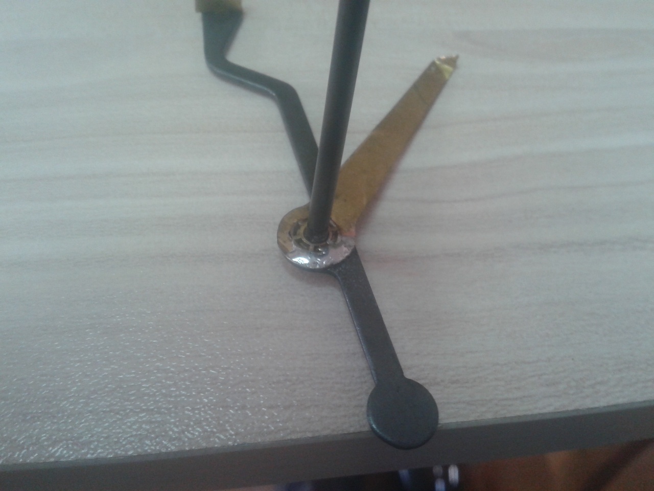

Рычаг припаял.
Важно сохранить правильный угол между частей рычага. Проверяется это так - детали должны стоять как на фото.
Все уже работает корректно

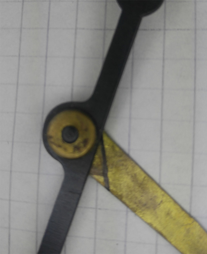

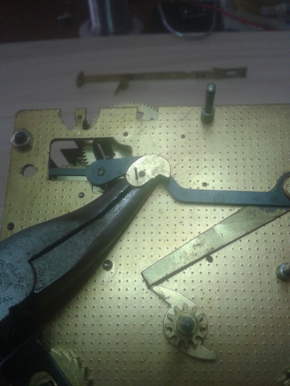

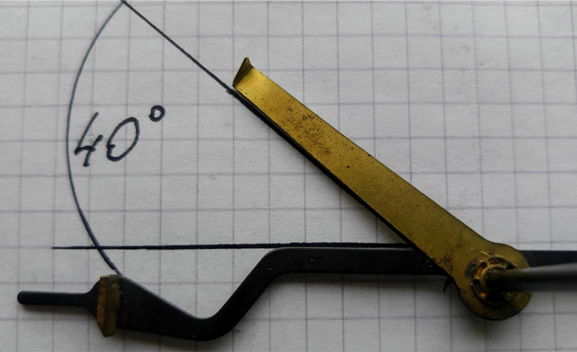

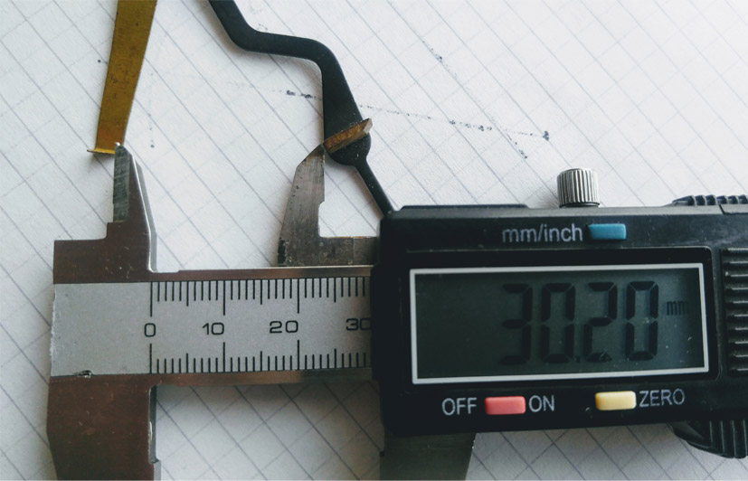

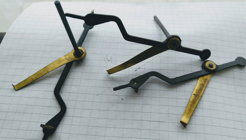

Часто спрашивают, как правильно спаять рычаг включения боя, каких размеров придерживаться.
Самое простое по старым следам, которые из-за окислов отчетливо видны.
Можно измерить штангенциркулем, между "желтыми" деталями примерно 30 мм.
Если есть транспортир, то угол 40"
