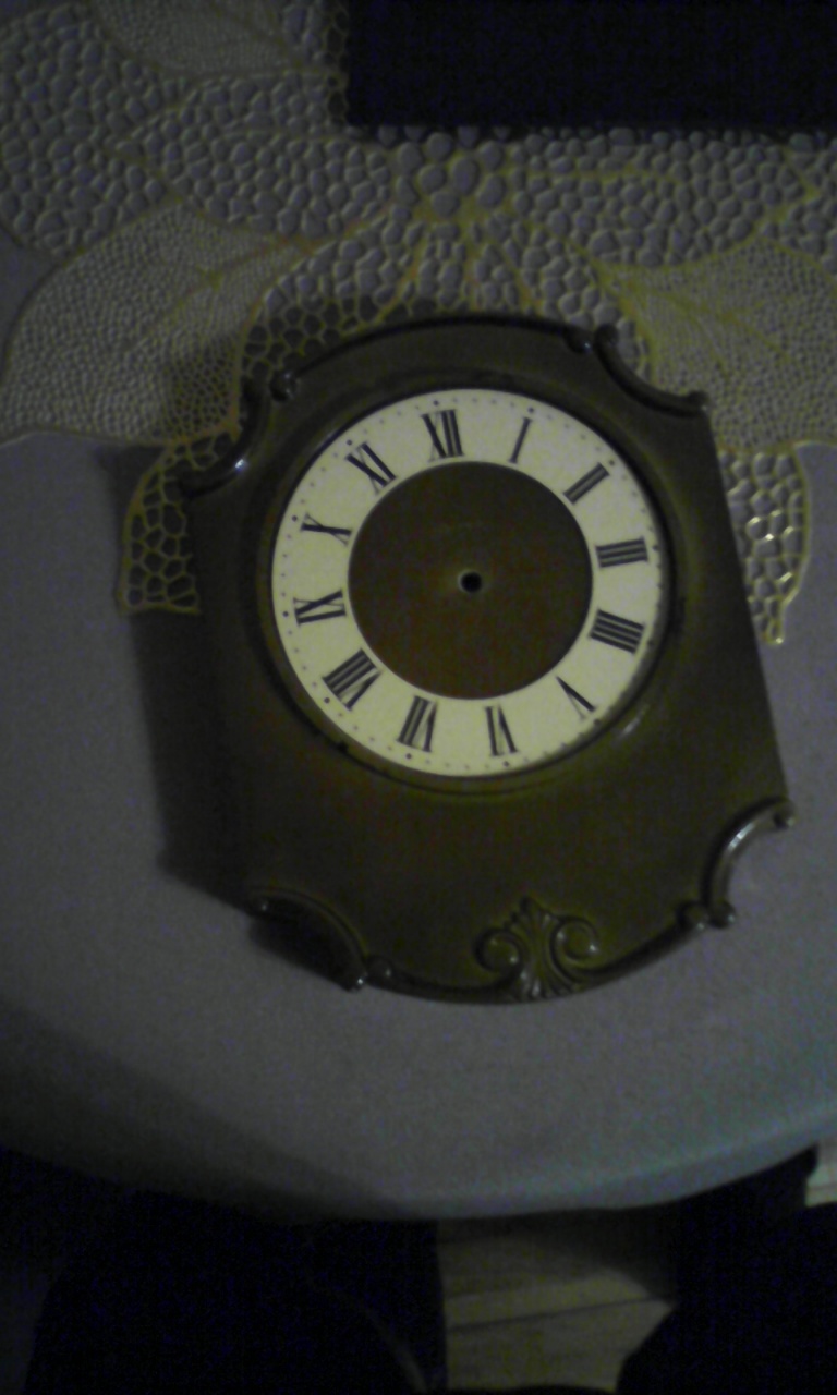

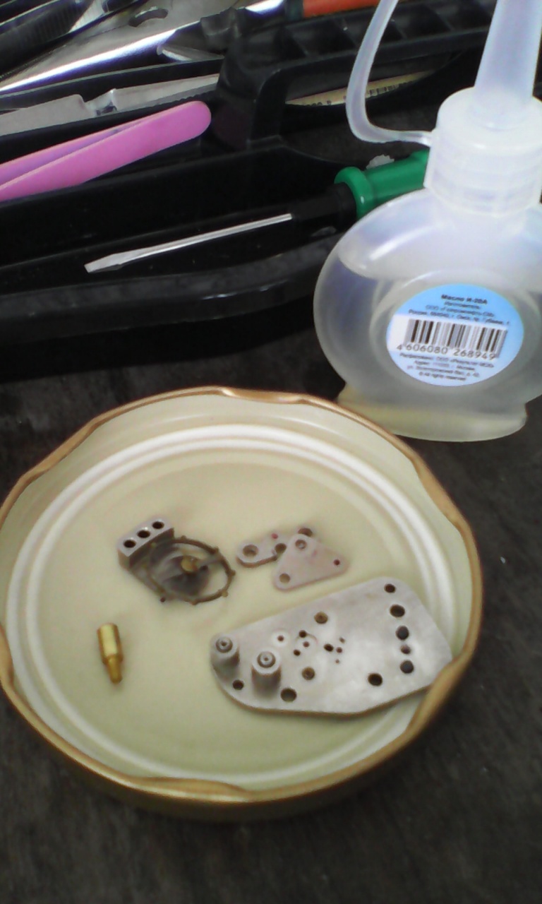

Приветствую форумчан, принимайте в ряды, на пенсии вот хобби появилось. Сначала отданную бывшим коллегой механическую Весну возродил - в детстве такая на сестринском пианино стояла, сейчас вот второй занимаюсь. Разобрал все, промыл в калоше, при сборке смазал самопальным костяным маслом (профильтрованный четыре раза стакан жира с холодца). Собрал, попробовал завести, не получилось. Прозвонил транзистор, резистор и конденсатор - все в норме, потом увидел оборванный от пайки кончик проводка катушки. Остальные вроде целы. На видео не видно, но проводок, от которого кончик оторвался, идет прямо по верху катушки и залакирован. Реально ли его припаять, разлачив ацетоном - паяльник 5-вольтный нужно брать? Практикуется ли вообще такой ремонт, не нарушится ли лакировка нижележащих проводов - они, я понимаю, лаком и заизолированы?

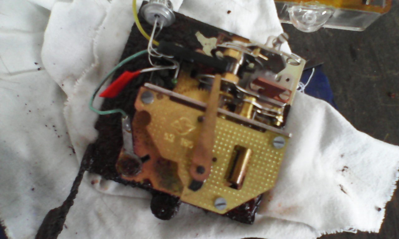

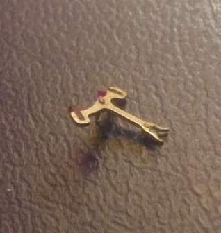

Хорошо часы-донора иметь! Стал собирать, и вот она, причина остановки - цапфа отломилась. Интересно, это от старости, или я эту вилку неправильно поставил? Тогда, по идее, не должны были вообще ходить. Или не смазал - остановились как-то враз, никто не трогал. Собрал с новой вилкой, пошли на костяном масле. Мягче как-то тикают, субъективно.

Меня как-то давно угораздило сломать такую цапфу на будильнике "Слава". Вроде, руки - не крюки, многократно такие механизмы собирал, а сломал... Хорошо, запасные оси были уже куплены, вилку не пришлось тогда менять.
Может, у Вас там какая-то микротрещина была...

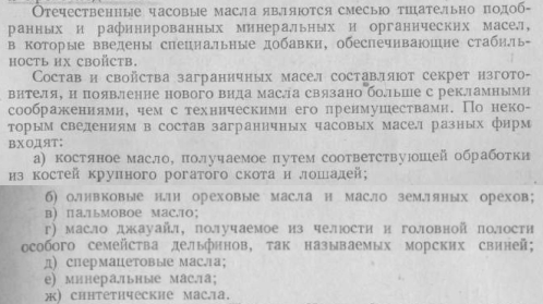

Костяное масло с древности рулит. А что, на этой вилке ось можно поменять? Я уже выбросил, жаль.
