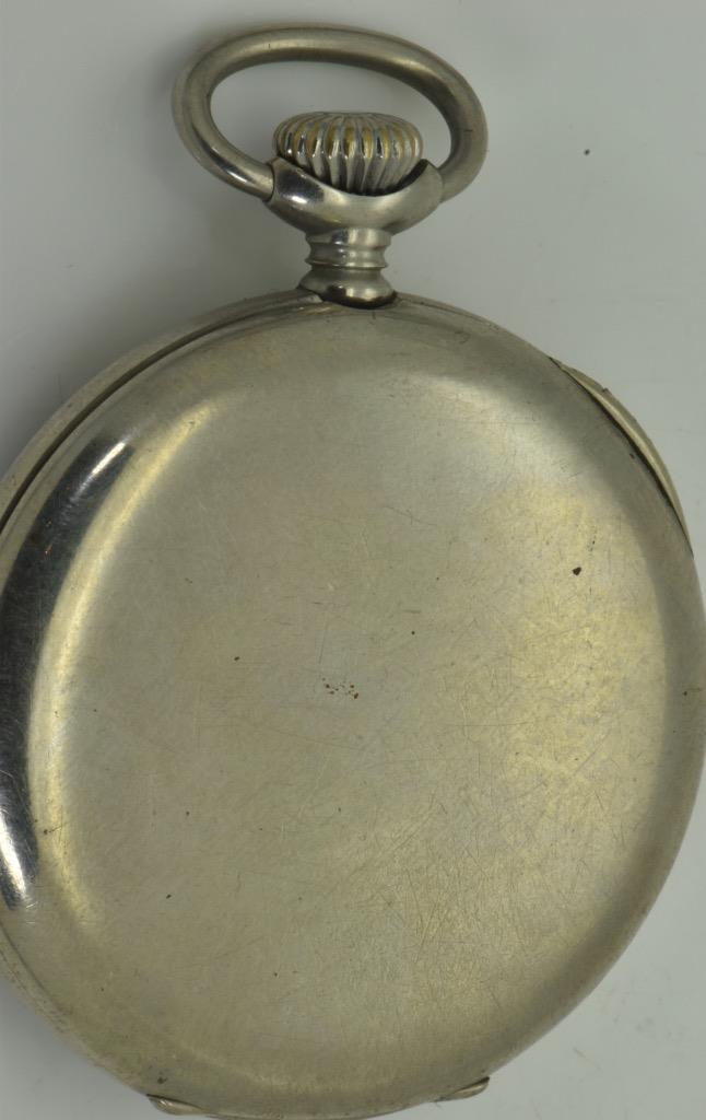

Добрый день, мне в руки попали памятные карманные часы, выглядят чистенько, но не работают. Мастер возьмется починить, но не очень дешево, соответственно хотел понять стоит ли за это браться. Помогите понять какую ценность представляют эти часы. Заранее спасибо.

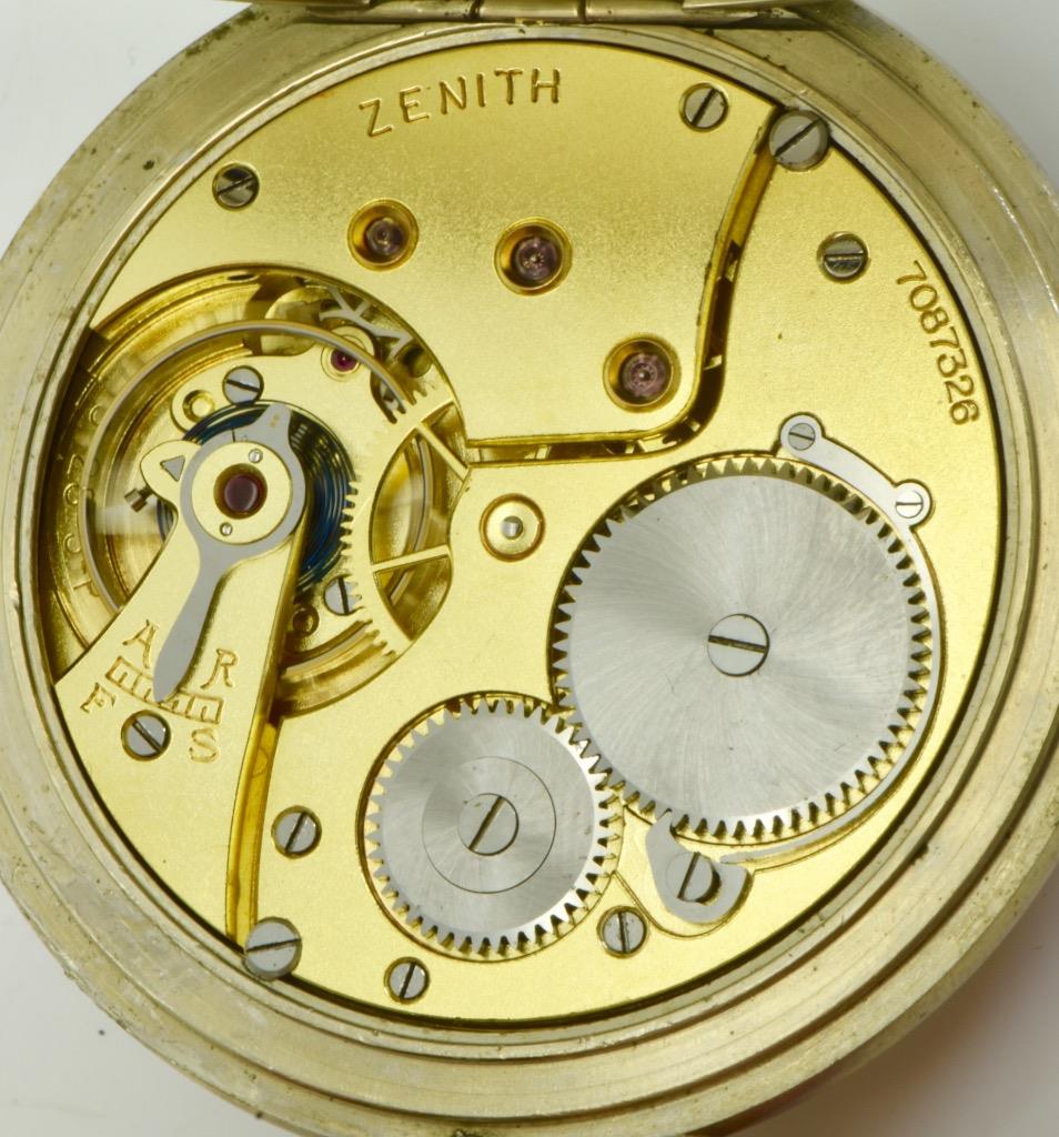

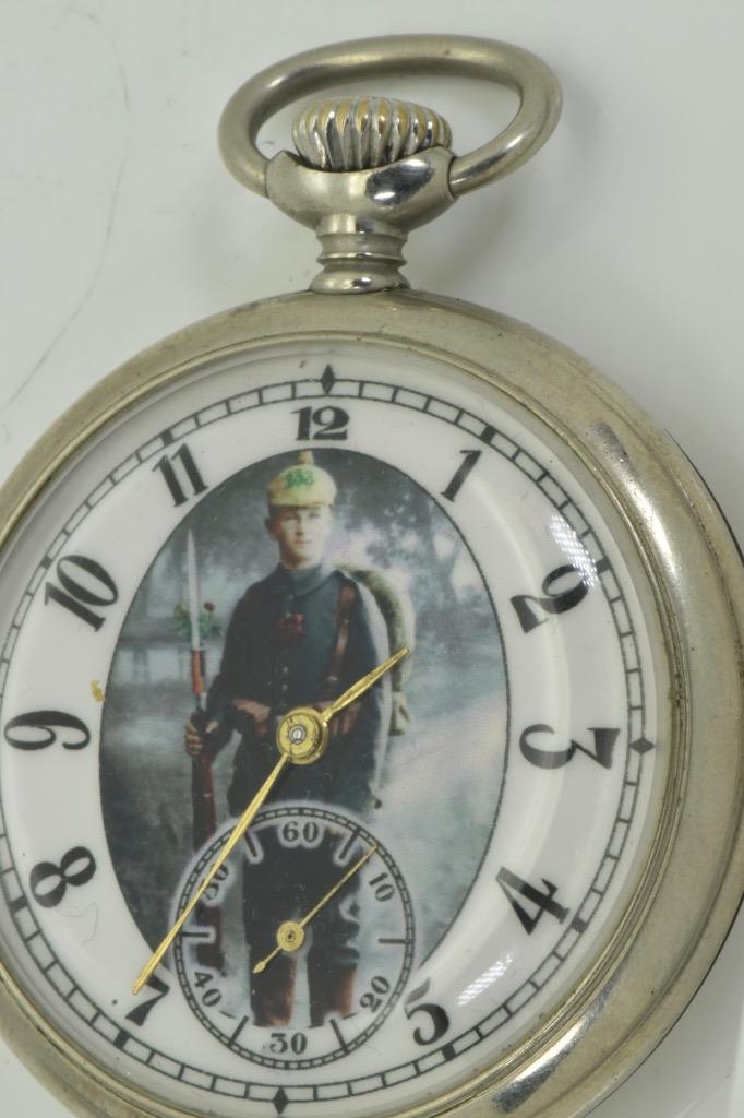

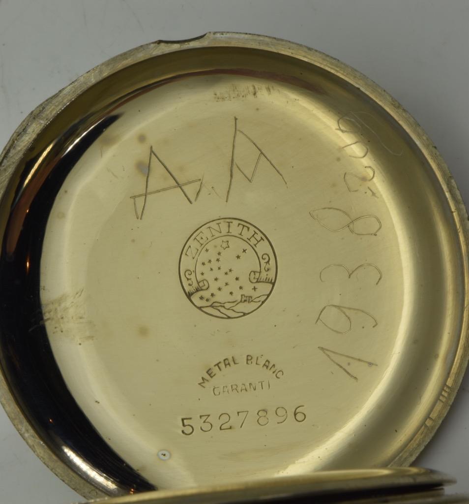

Механизм с номером в 7 млн. корпус в 5 млн. Типа 1960-70 годы что ли получается? А причем здесь какой-то кайзеровский офицер на циферблате? И на крышке кириллические буквы Д и А? Не в Болгарии покупали? Там страна чудес.

Насчёт серийников
С серийниками 7 млн. на механизме выпускали в том числе с конца 20-х и до конца 30-х. Это было исключение из общего порядка. Притом некоторые спецы считают, что механизмы делали во французском Безансоне. Как пример, такие номера присваивали в том числе часам, изготавливаемым для Польского Министерства вооружений в конце 30-х. См. фотки

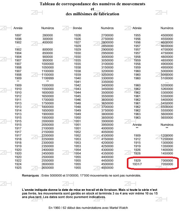

Тем не менее, циферблат странный. Как и стрелки. На мой взгляд, прилепили подходящий по размеру циферблат к механизму. Да ещё и с какой-то несоответствующей фигурой. А стрелки так вообще прилепили по принципу "лишь бы крутились". Зенит не делал короткие минутные стрелки, которые бы не дотягивались до меток.
Сообщение от uhrolog Посмотреть сообщение
Ну, раз исключение из общего порядка, то и цена исключительная...
Насчёт исключительной цены сильно сомневаюсь, периодически такие механизмы появляются на публике. И не очень-то ценимы.
Насчёт исключения для серийников, то обратите внимание на то, что выделено красной линией. Правда, там ошибка, такие механизмы выпускали почти до конца 30-х

Не стоит её сохранять. Она общеизвестная. Даже у Германа она есть - см. вторую таблицу http://german242.com/articles/serial_zenith.htm

Циферблат новодел. Болгарская работа.

Не забыли. Смотря сколько считается у ТС "не очень дешево". У этого меха есть немного чем-то хоть заметное - это серийник. А так -- такой мех продают (с обычным серийником) - не дороже 2,5 т.р. А тут ещё и странный циферблат (я бы даже сказал совершенно глупый - наверное, разбили исходный, ну или такое вставить - чтобы потешить национальные чувства) и левые стрелки...
Стоит ли ремонта/восстановления? - я бы точно на такое не клюнул.
