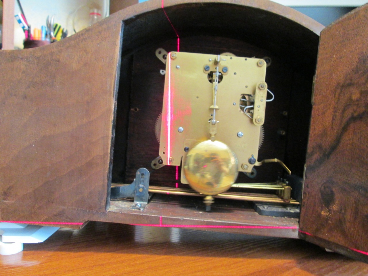

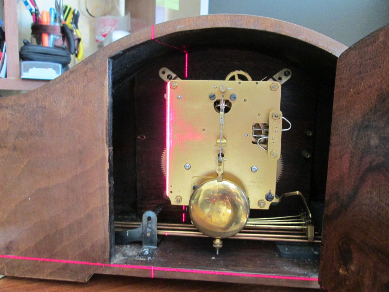

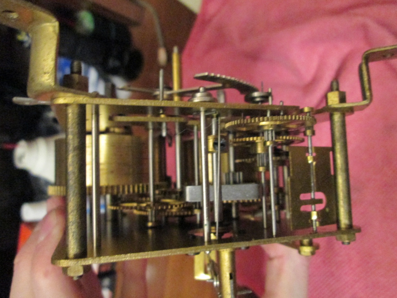

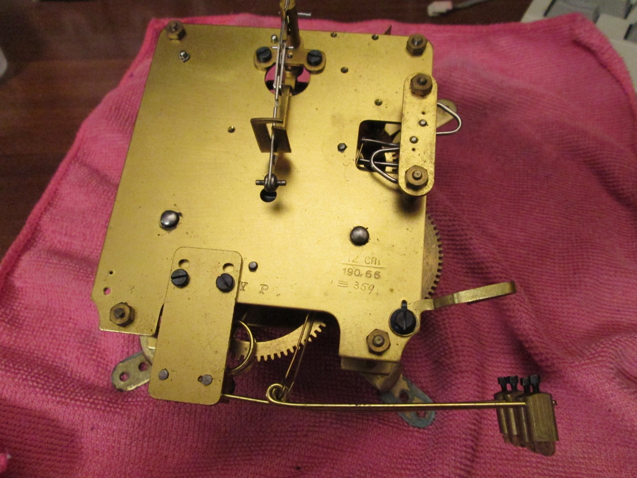

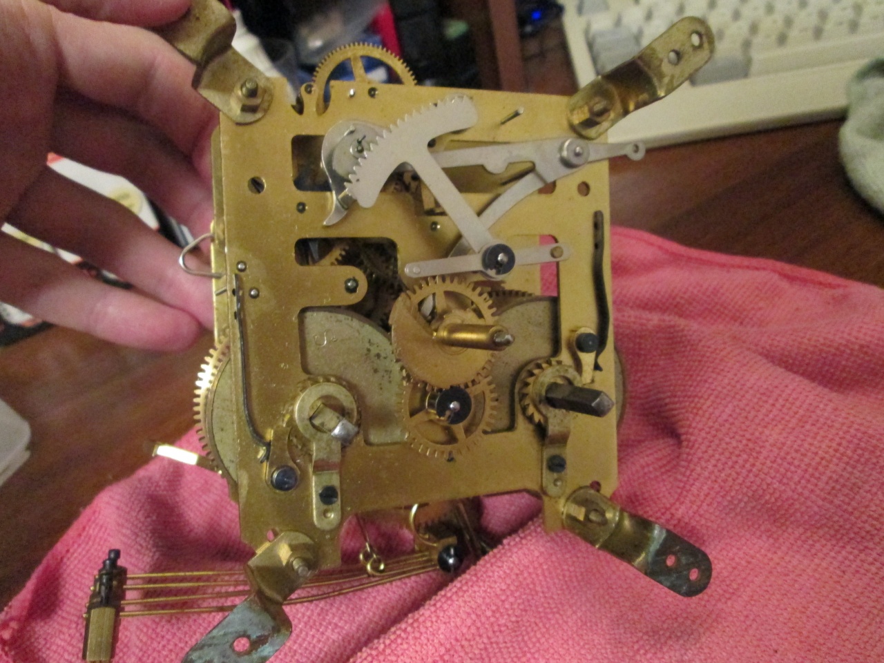

Добрый день, пожалуйста подскажите что делать. Приобрел Kienzle, которые давно никто не заводил. Разобрал, отмыл механизм. Знакомая выдала два вида масла для наручных часов, объяснила, что одно использовать для анкерных и прочих мелких колёс, а второе для крупных. Вроде всё по инструкции сделал. Только не разбирал барабаны с пружинами и не смазывал их. В итоге часы работают, но только в наклонном положении. До разбирания и смазки они именно в этом же наклонном положении и пытались тикать, но не долго - останавливались.
Что делать если часы идут в наклонном положении?
На всякий случай прикрепляю фото механизма, которые я делал перед тем как разобрать механизм.

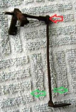

Скорректировать положение поводка маятника.
Это делается с помощью поворота поводка на оси анкерной вилки в нужную сторону.

Спасибо! Помогло!

Что делать если поводок маятника вращается свободно на оси анкерной вилки? Как его зажать/зафиксировать?
Есть два варианта.
1. Поводок крепится к оси на резьбе, нужно довернуть его по резьбе на один-два оборота.
2. Поводок крепится к оси с помощью дифференциала, здесь немного сложнее, нужно аккуратно зажать дифференциал.

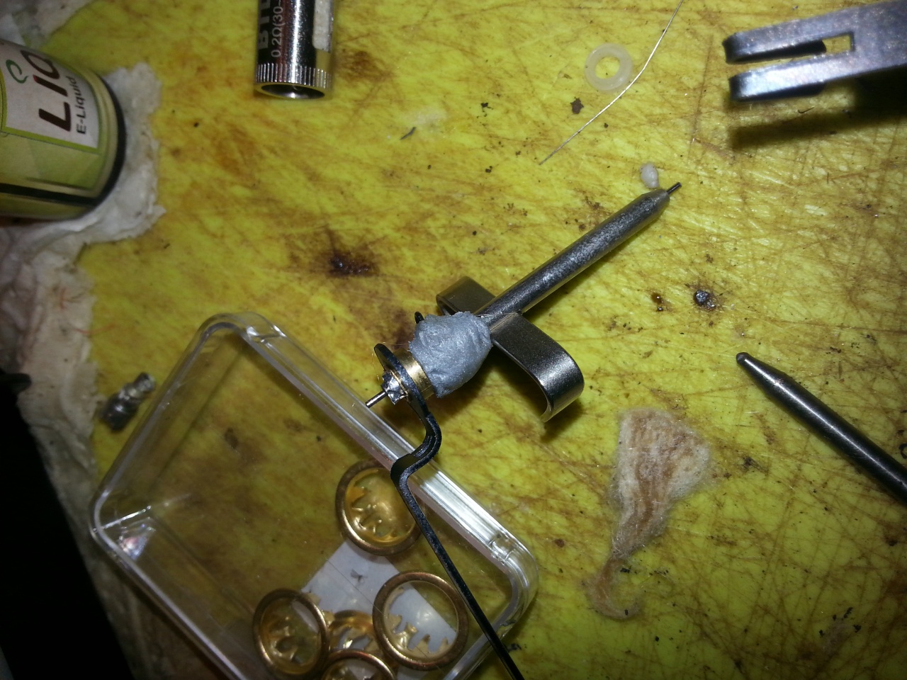

Это китайский механизм Chefoo - такое дерьмо - поводок крепится на оси пружинным зажимом, который, соответственно, ничего не держит. Я накрутил на ось немного фольги, кое как вставил, собрал, настроил маятник по уровню, разобрал и замазал эпоксидкой. А что делать?
