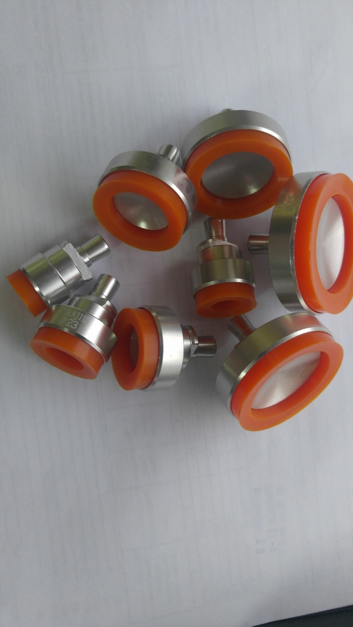

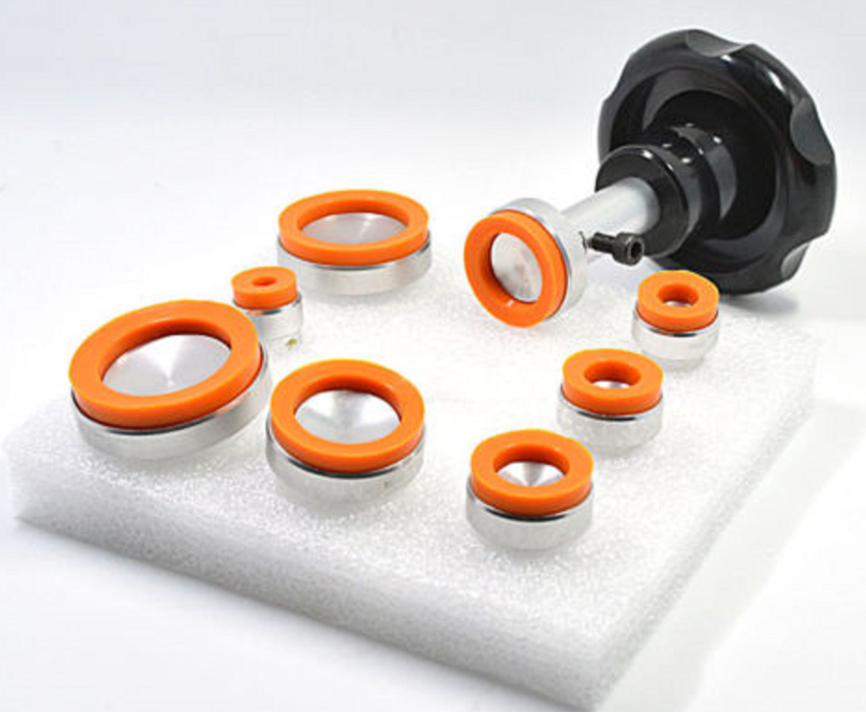

Интересно, а пользовался кто-нибудь такой открывашкой?
Выглядит довольно солидно, и ручка позволяет развивать хорошие усилия для отвинчивания особенно тугих крышек на резьбе.
Следов и царапин так же не оставит.

Сообщение от Anth Посмотреть сообщение
Добрый день, Антон!
В свое время, как появилась потребность для открывалки этого типа я тоже спрашивал у коллегах в России и в разных странах, во всем мире, о пригодности похожего типа открывалки. Ответы которые я получил большинством были негативным, так что я решил изготовить их сам, в качестве навесного оборудования для моего японского пресса для открытия часов, показал где-то на форуме, и на моем сайте.
И в заключение я могу сообщить, что я очень доволен окончательным результатом и с работой самодельных присосок.
С уважением, Душан

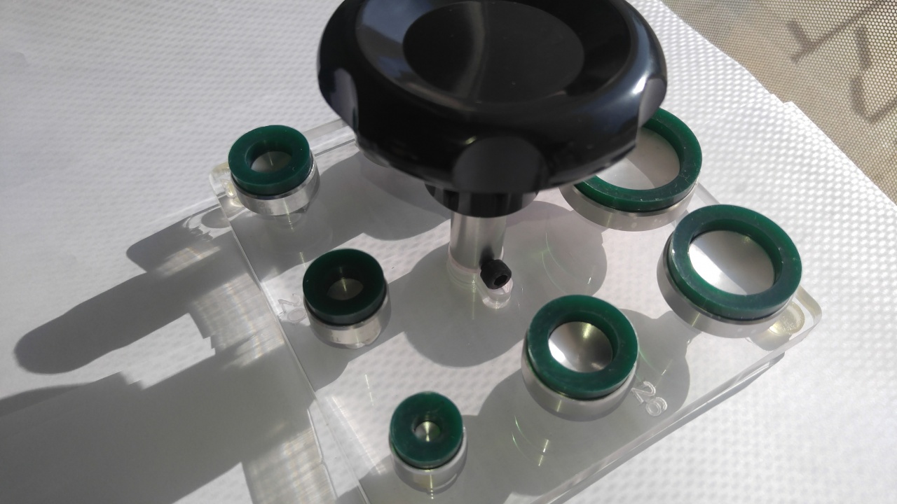

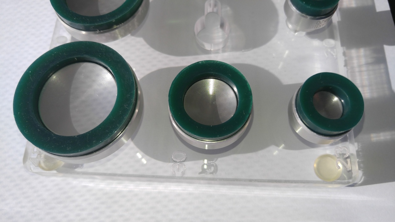

Антон, а где собираетесь купить? Я тоже надумал купить, дополнив переходником для руля.

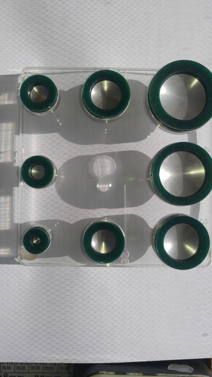

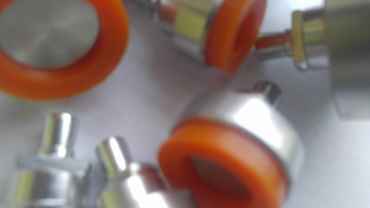

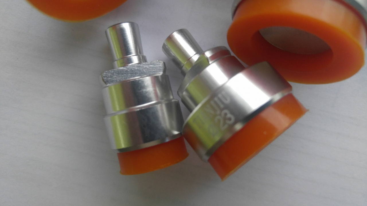

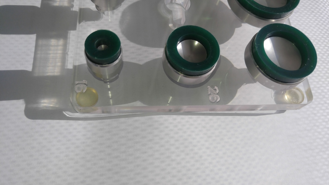

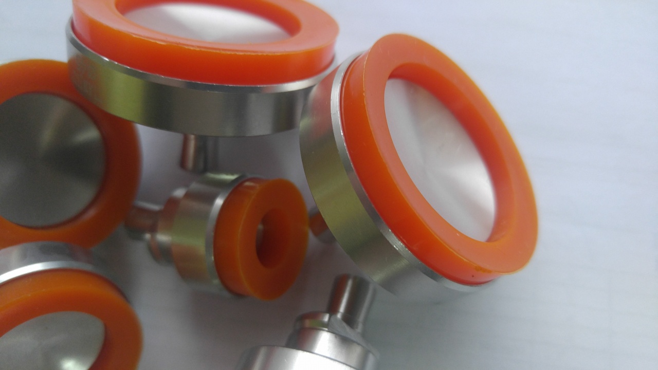

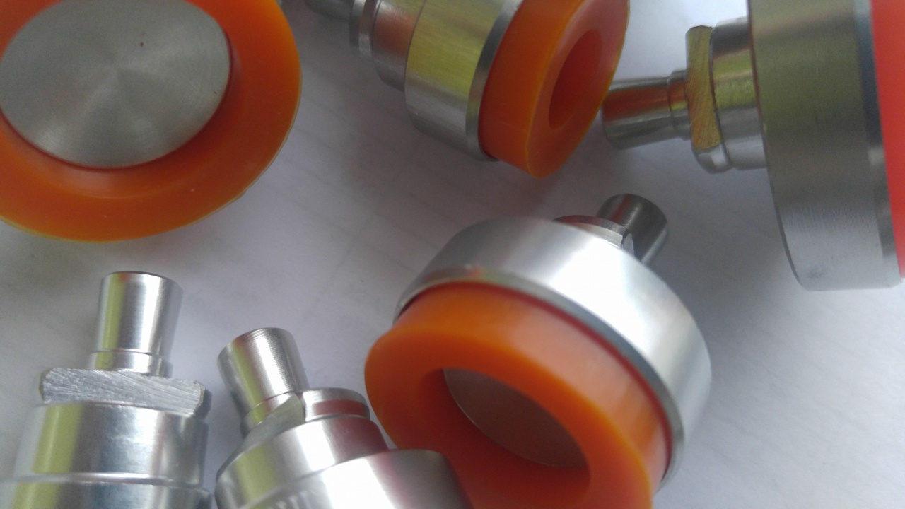

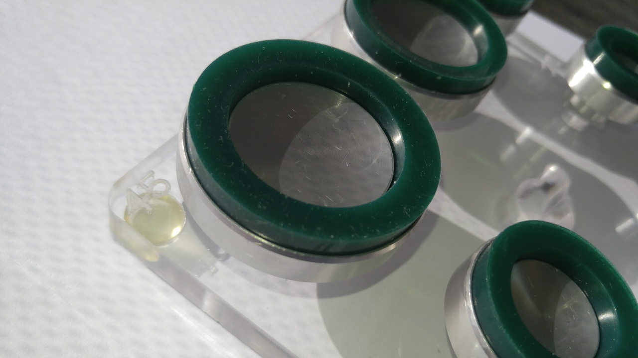

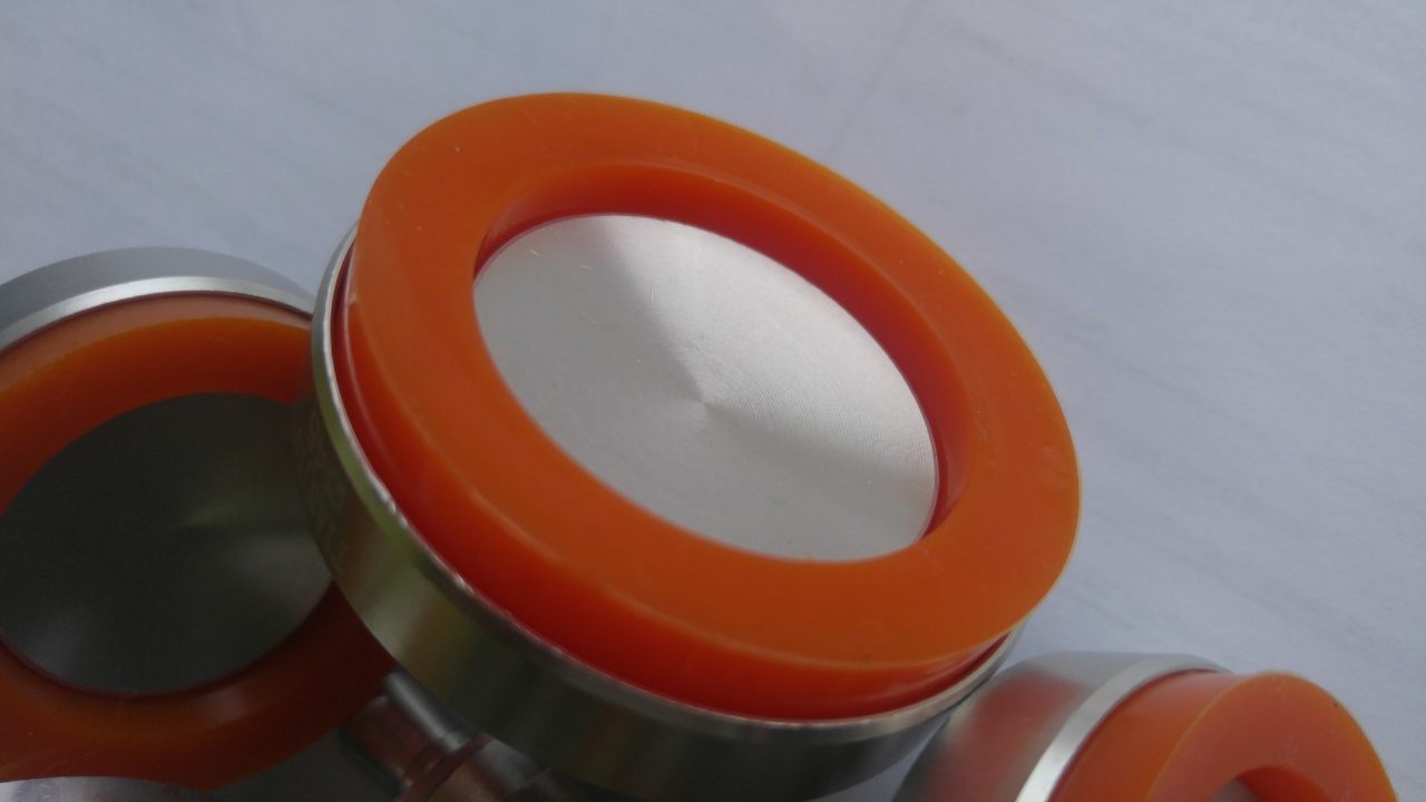

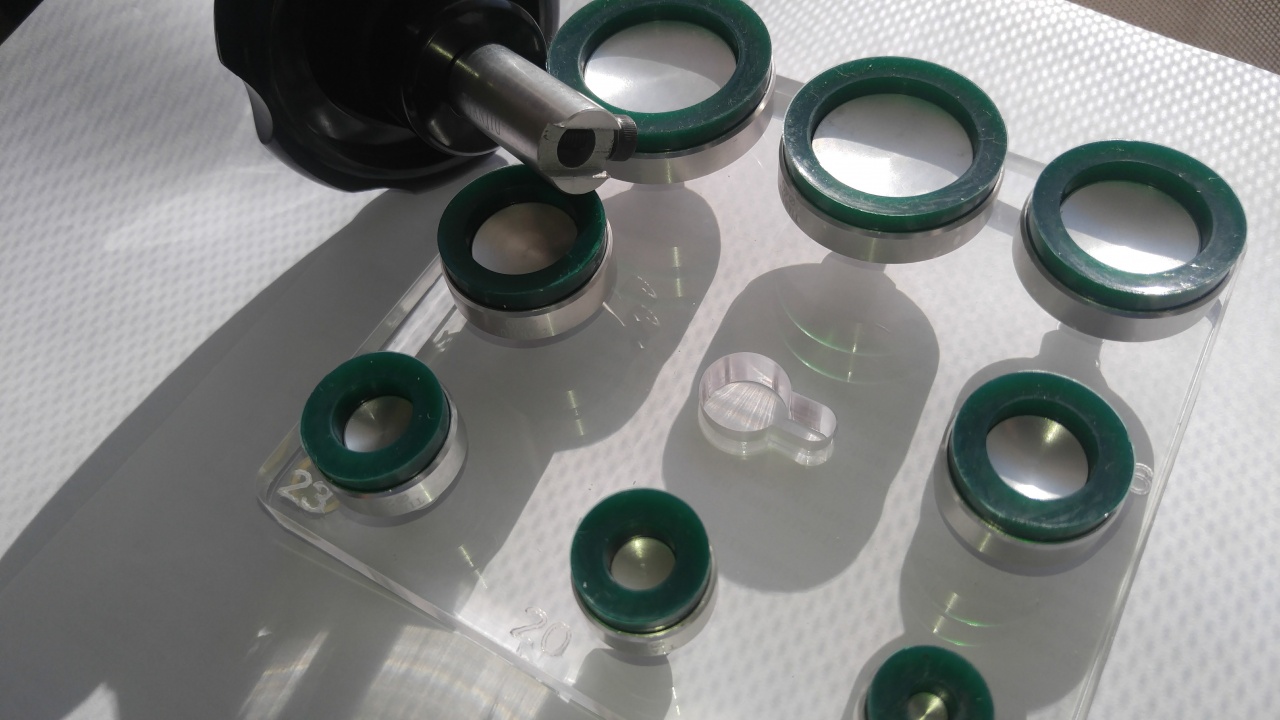

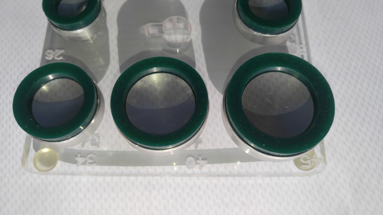

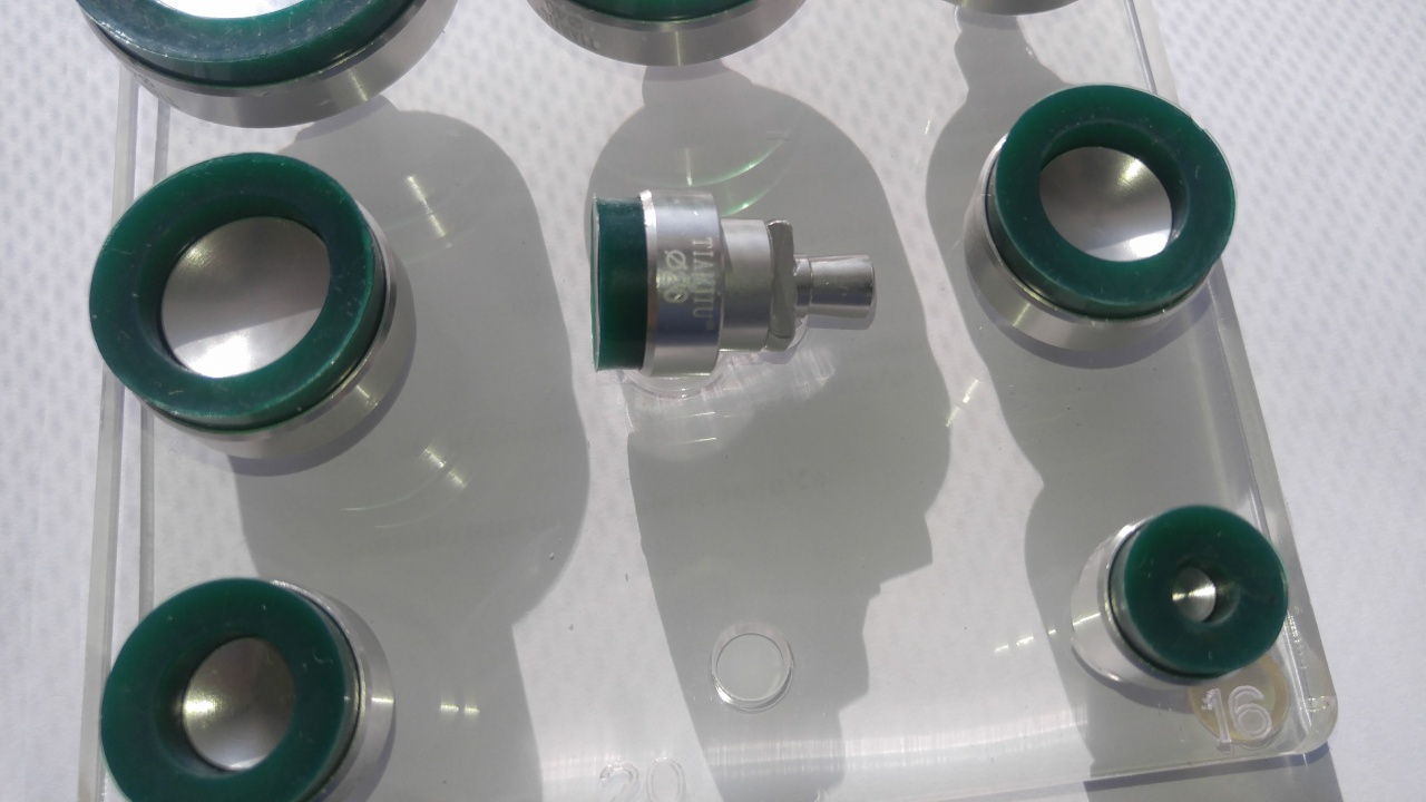

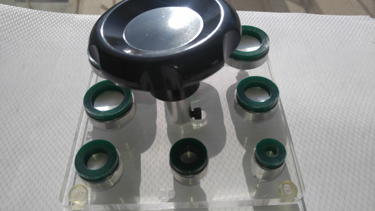

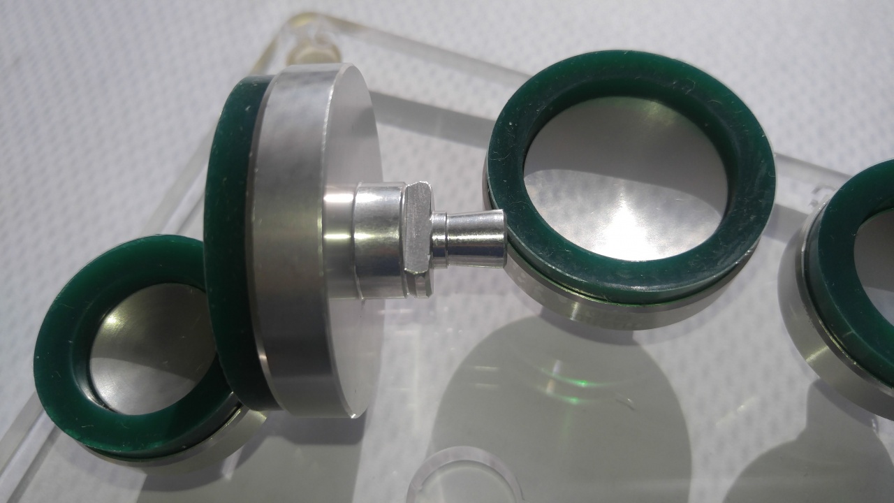

Я такие китайские заказывал для коллег, две штуки. Пришли разные, красные и зеленые. Состав примерно одинаков.
Сделаны довольно хорошо, только вот не знаю, на долго ли или нет.
У меня Horotec + самоделки, хватает полностью.

Добавлю фото

Поблагодарили 2,147 раз(а) в 1,545 сообщениях
Фирменные футболки идём не лучше. Есть у меня хоротэк и китайские. Зелёные от хоротэк твёрдые , красные Китайские эластичные. Как купил красные, зелёные в ящике пылятся уже несколько лет

Согласен. Швейцарский Horotec хуже китайского набора и намного дороже.
Я покупал здесь
