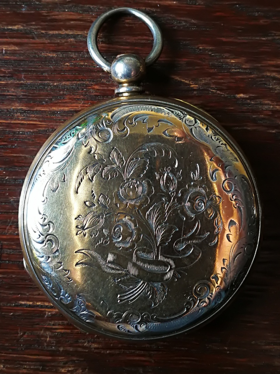

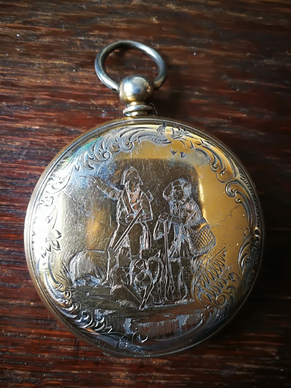

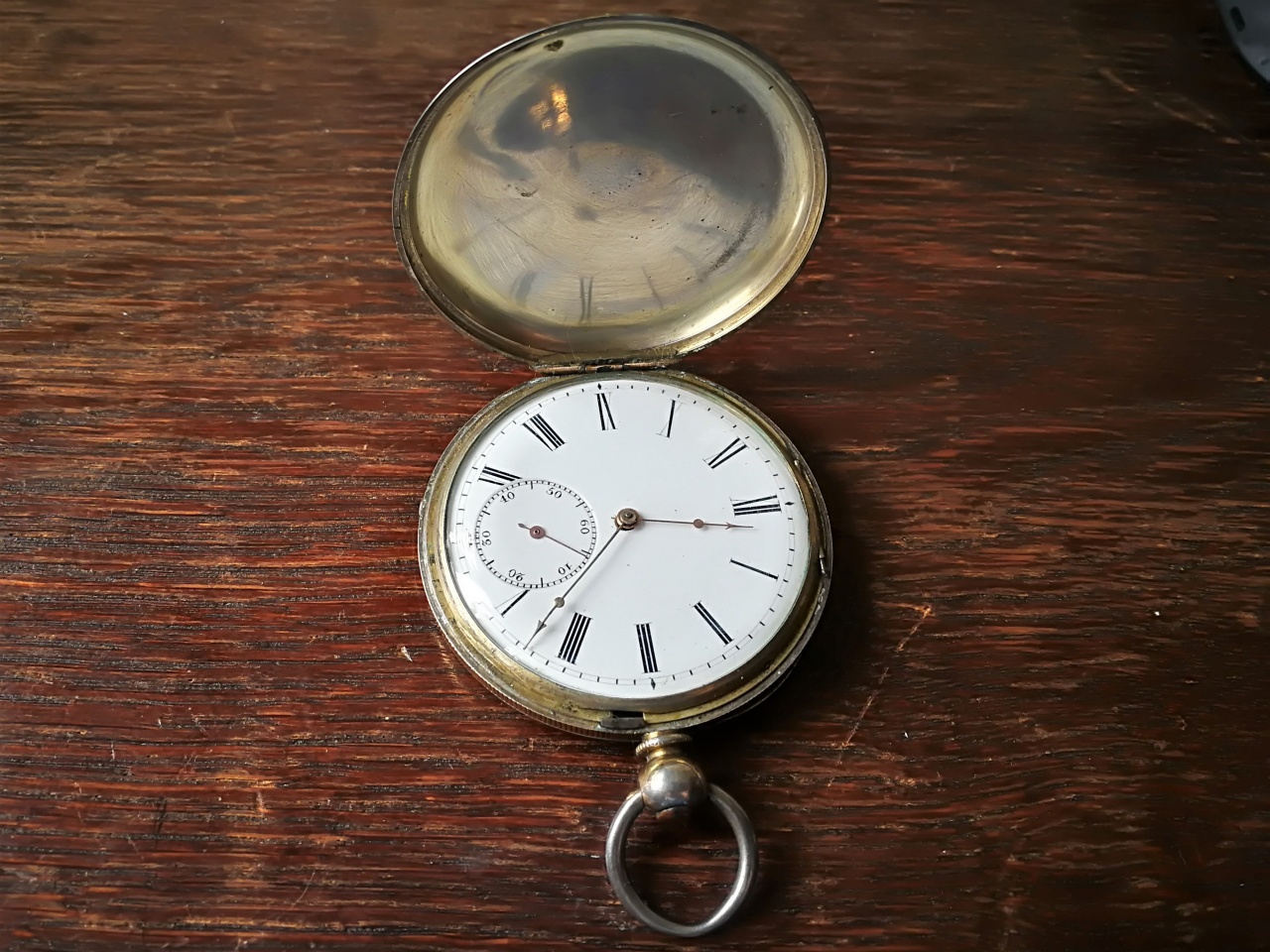

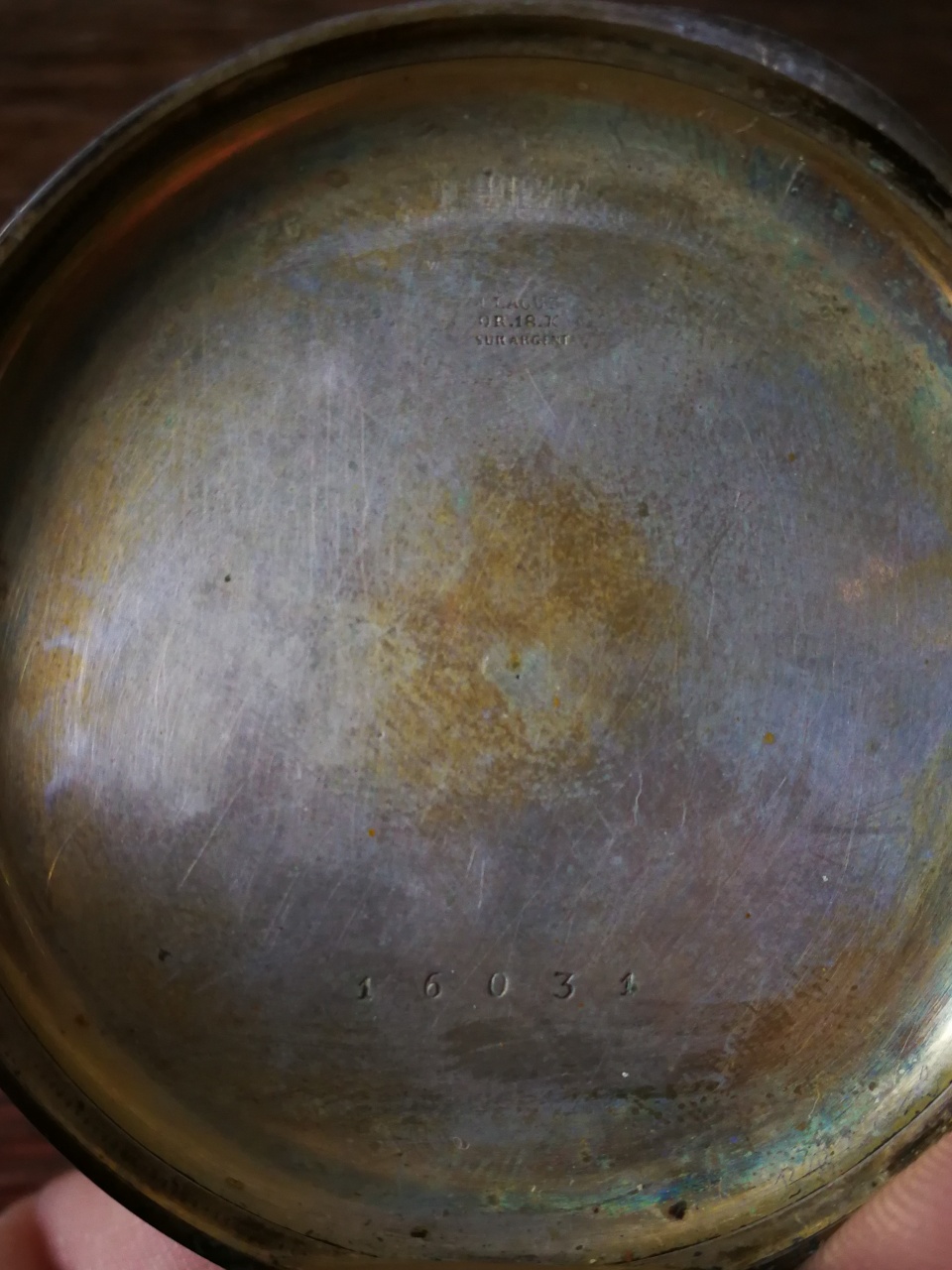

Доброго времени суток уважаемые знатоки!
Нашел дома в развале вот такие карманные часы.
Почистил. Помогите пожалуйста определить, что это? Спасибо!

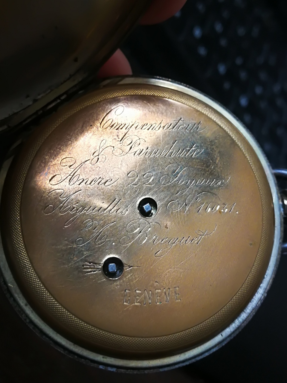

Механизм показывайте. На пыльнике указан компенсированный баланс и парашут. Надо видеть, что там на самом деле.

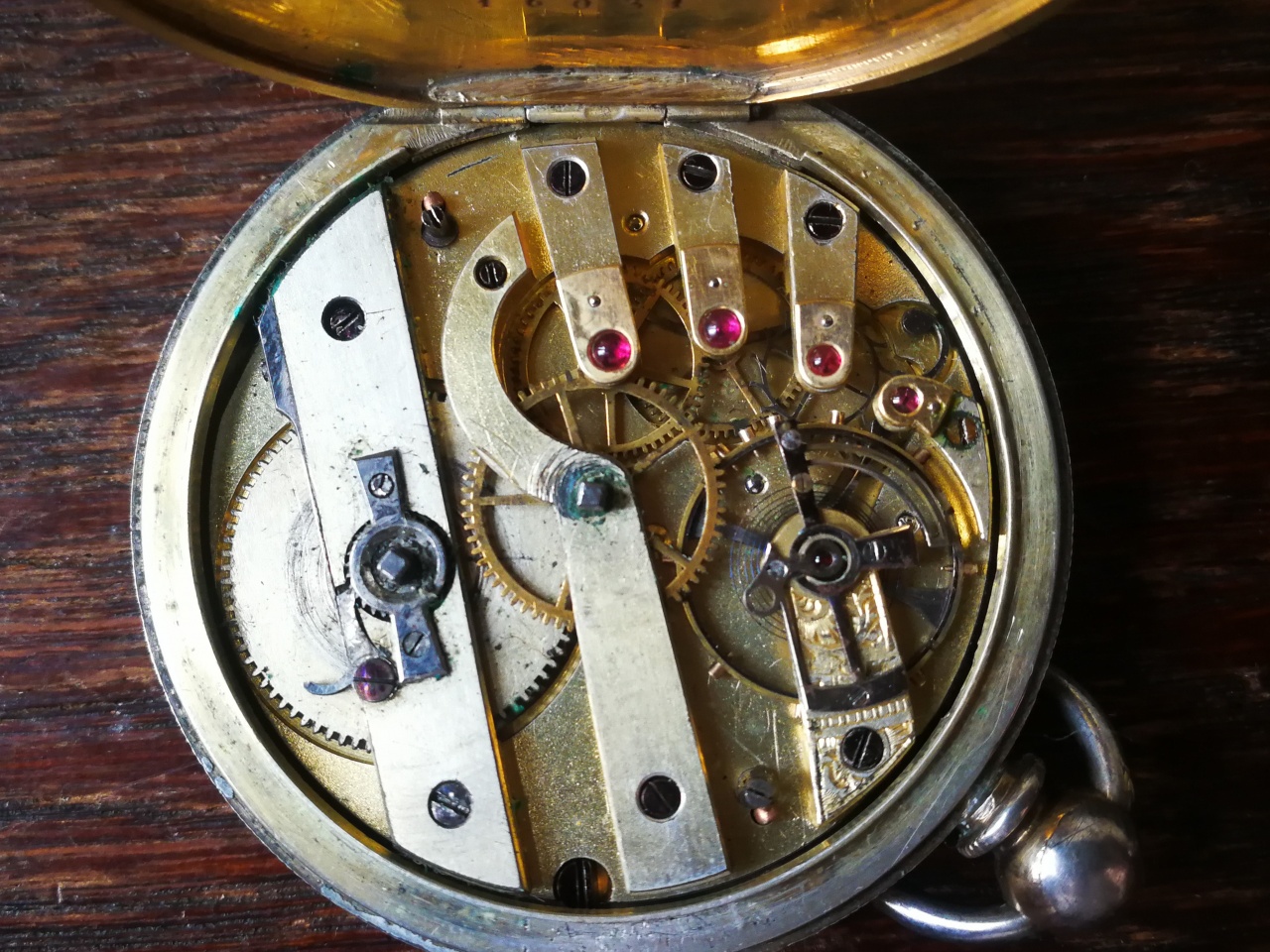

Добавил. Надеюсь тут все на месте. Я в этом деле 0.

Это весьма любопытное, хоть и не очень редкое жульничество позапрошлого века с использованием имени Авраама Луи Бреге. За основу использован калибр Лепина 5-го типа, производившийся с середины 19 века. 22 камней там и близко нет. Боковой швейцарский анкер, по фото мне кажется что палеты стальные, т.е. ждать проходных камней под накладками с опорными не приходится. Накладки могут быть и золотые. Парашут есть, но в таком разрешении я не смог понять - рабочий или имитация.
Сделано это все, на мой взгляд, в 1870х. Корпус симпатичный, но на материал его надо прверять у ювелира.

Спасибо вам за оперативный и развернутый ответ, могут ли они быть интересны кому либо? Что-то мне подсказывает, что это не драг мет. Уж больно темноваты были перед чисткой. Но бросать обратно в ящик тоже жалко.

22 камня возможно есть, поверх рабочих поставлены дополнительно декоративные.
