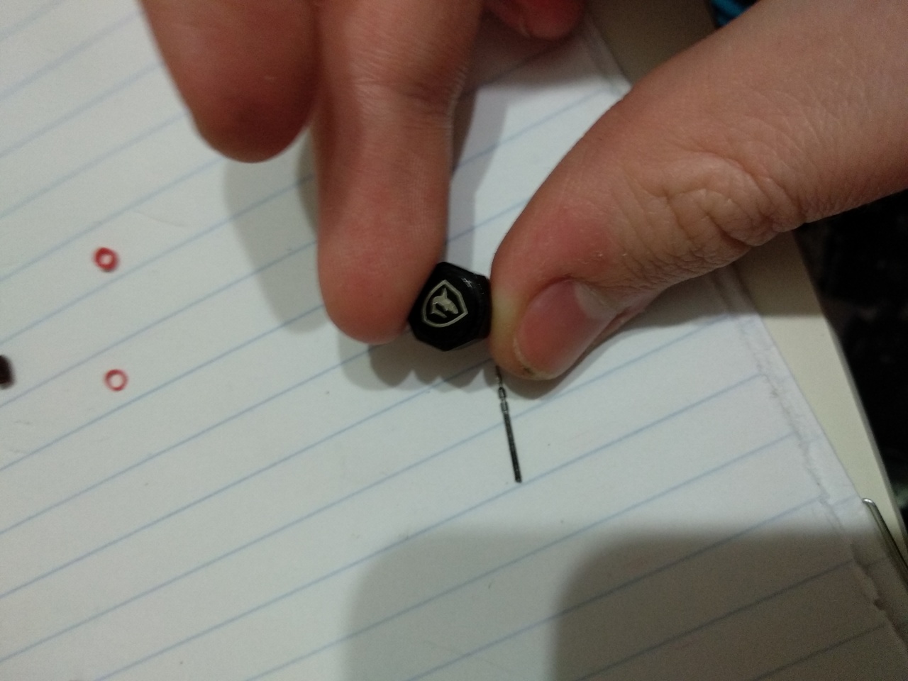

Привет, сломалась заводная головка наручных часов shark sh105, как можно починить без похода в ремонтную, а своими руками?

Нет,не сможете,вал обломан ,часть осталось в головке.
Надо менять вал или ставить удленител ,вытравливат обломок в головке или менять головку.

если часть резьбы осталась в головке то не как!

Почему же? Вытравить обломок квасцами и поставить новый вал на Локтайт.

Сообщение от Myleman Посмотреть сообщение
Так он просто обломан, там нечего не вкручено в вал
Сообщение от mishinmaster Посмотреть сообщение
А если там не вкручено в вал, а просто обломан, как можно починить?

Переводная,заводная головка состоит из двух частей.Головка и вал который в нее вкручивается.Он так обломалась,что вам кажется что он цельный.
