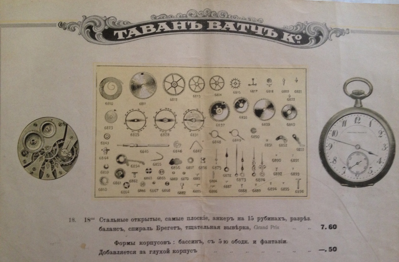

В каталоге не нашёл нумерации калибров у Таваннес . Может вот это Вам чем-то поможет :
Мечты о музее часов
http://forum.watch.ru/showthread.php...

А уж как нас не волнуют ваши проблемы... Обратились за помощью, получите:
http://www.ranfft.de/cgi-bin/bidfun-...e_Tavannes_301
http://www.balancestaffs.com/tavannes.php
и так далее, что рядом.
