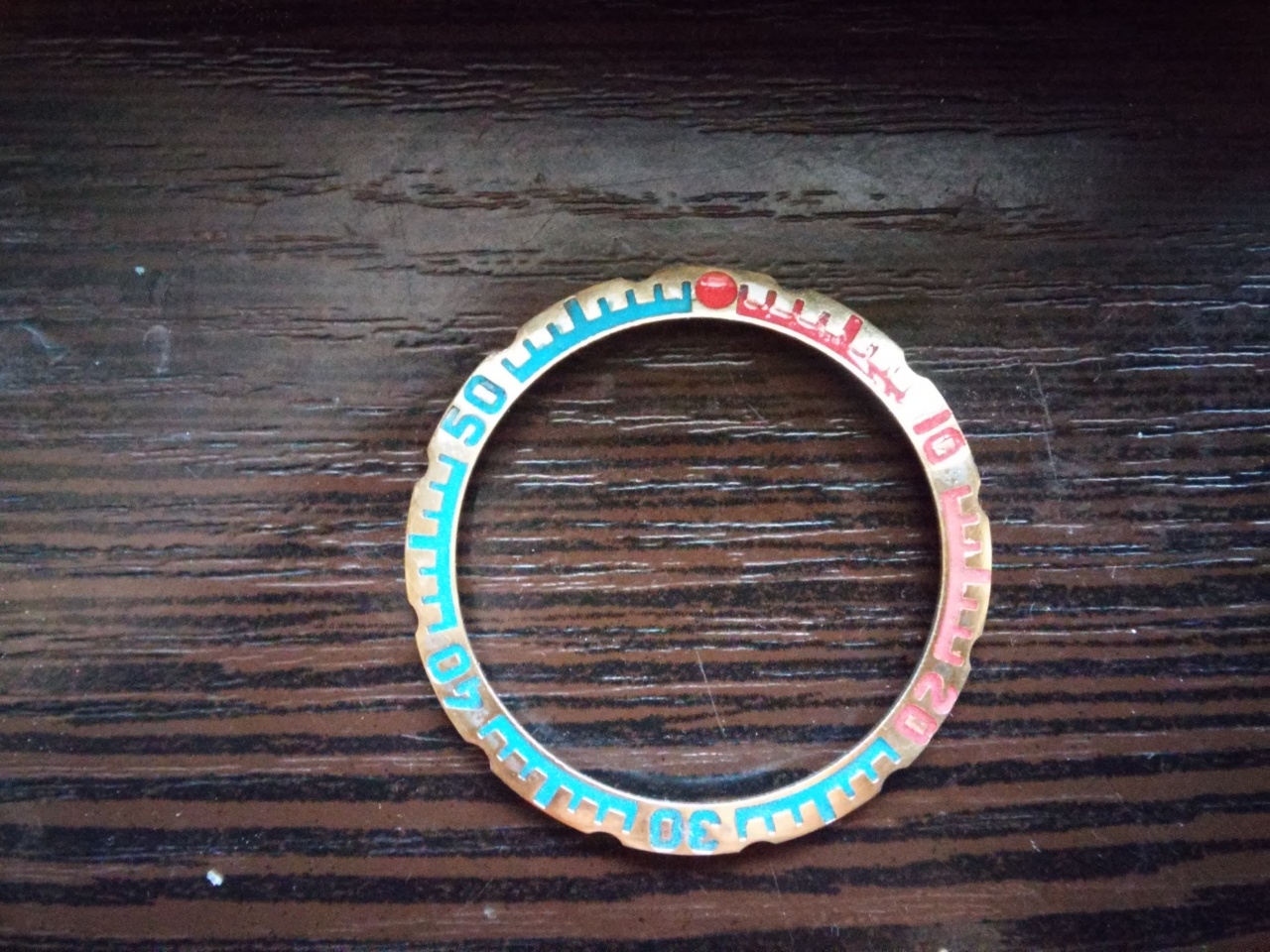

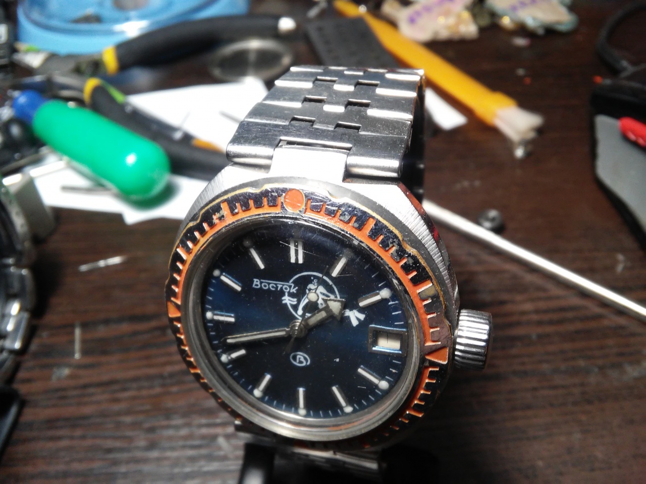

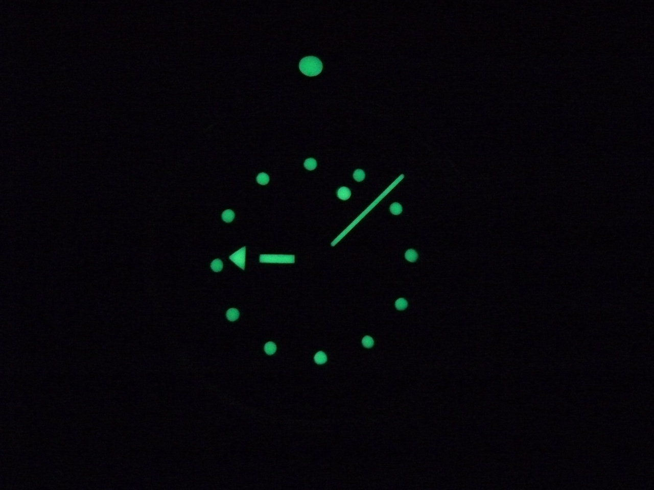

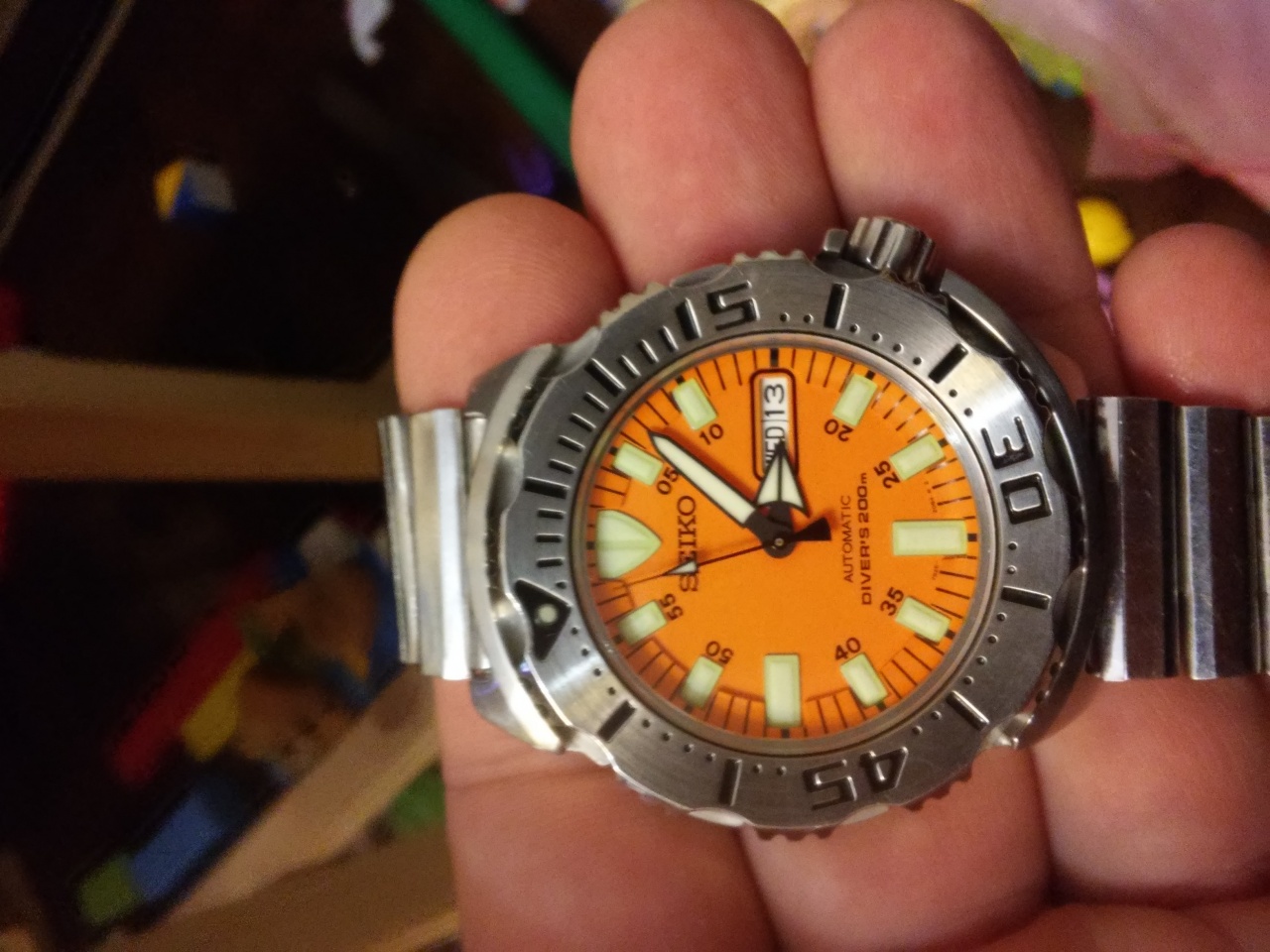

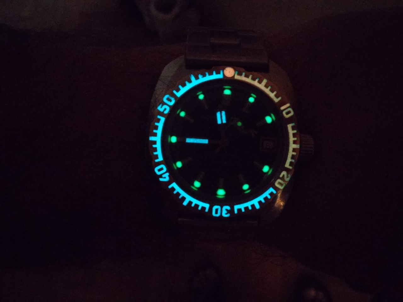

Первый фотополимер с люминофором. Второй и третий лак для ногтей. Уже пепси год, оранжевый пол года. плавали в море, озере. Были на рыбалке и вообще не жалелись никак. На монстре чуть подправил цифру 30 и пару меток рядом.

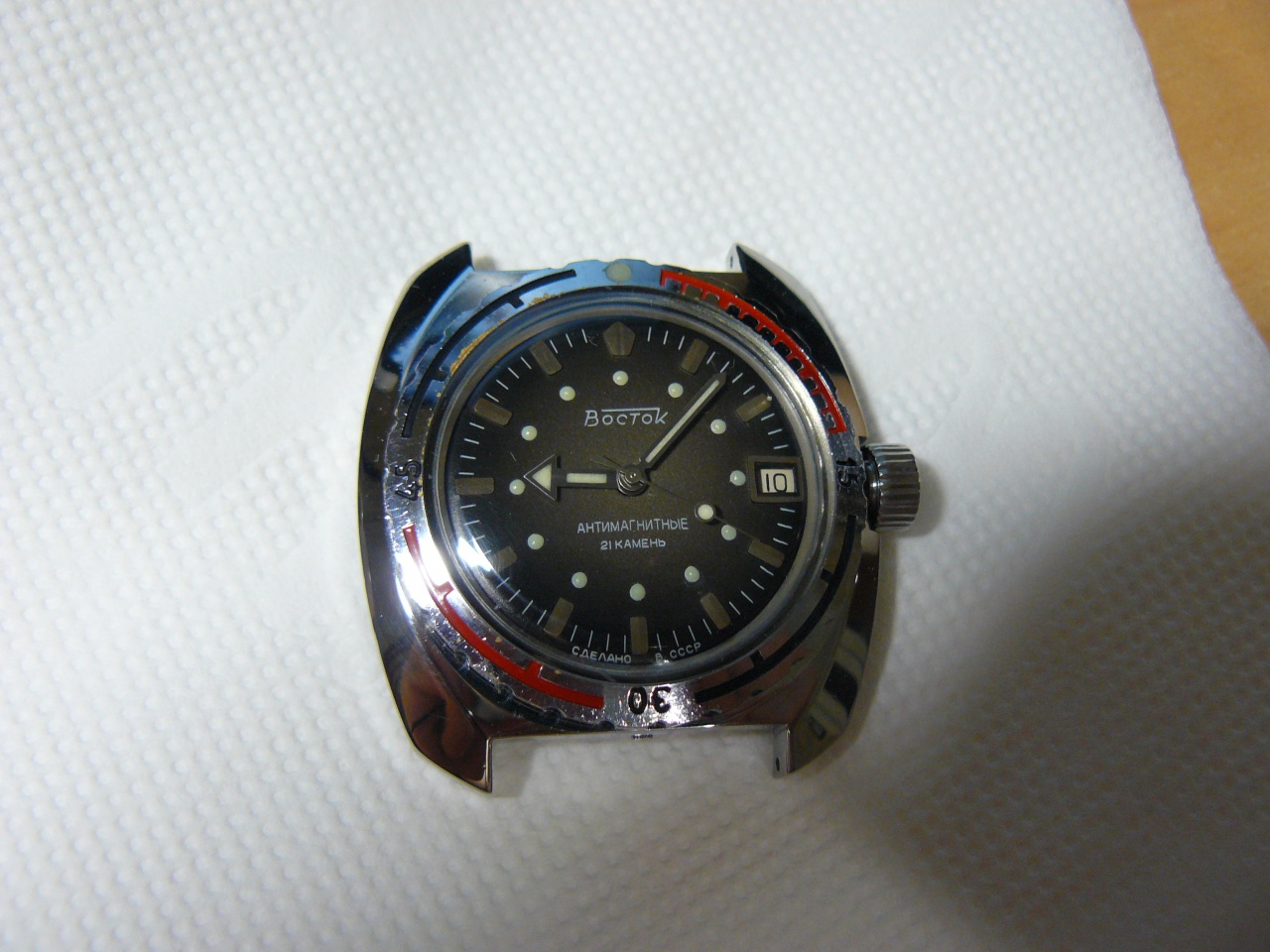

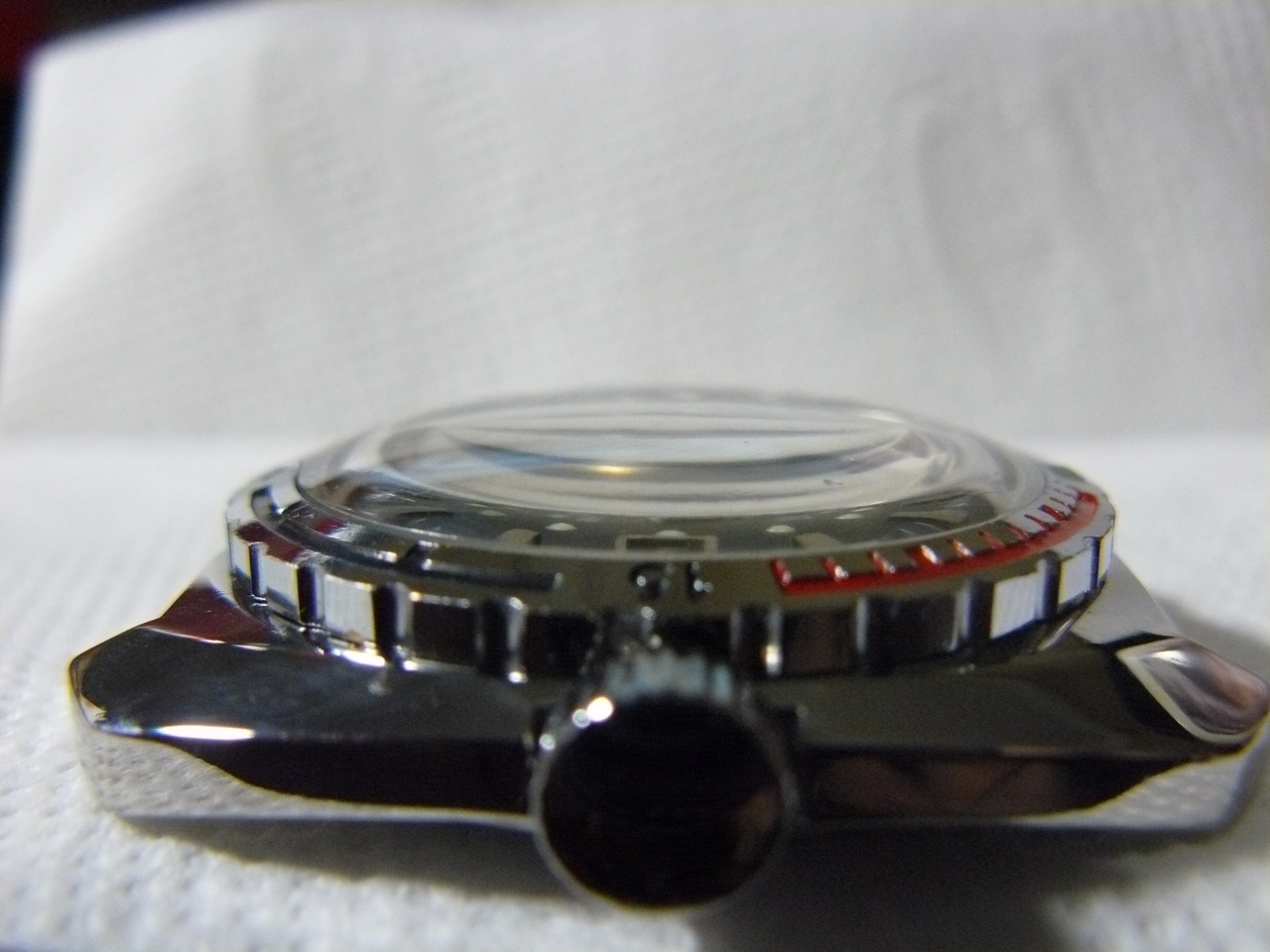

я использовал модельные эмали Revell и Humbrol
они продаются в металлических баночках 14мл и разводятся фирменным растворителем

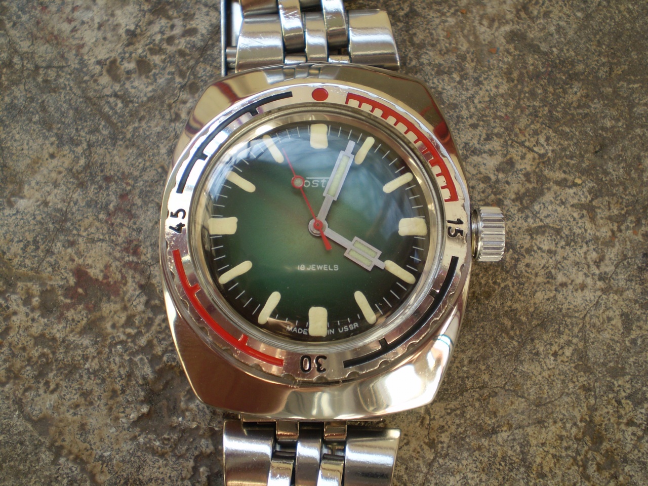

А метки на зеленом циферблате тоже самодельные?
не знаю
я делал работу по безелю, стрелкам и механизму
во вторых часах я люм на циферблат наносил сам

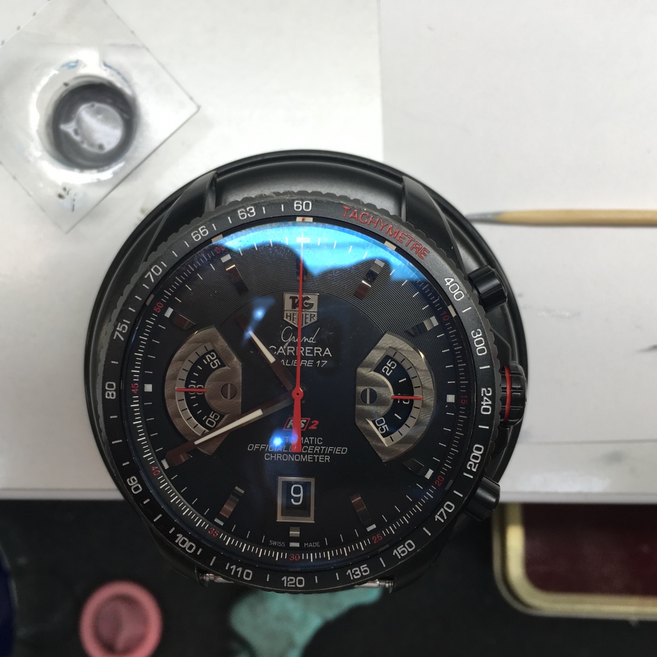

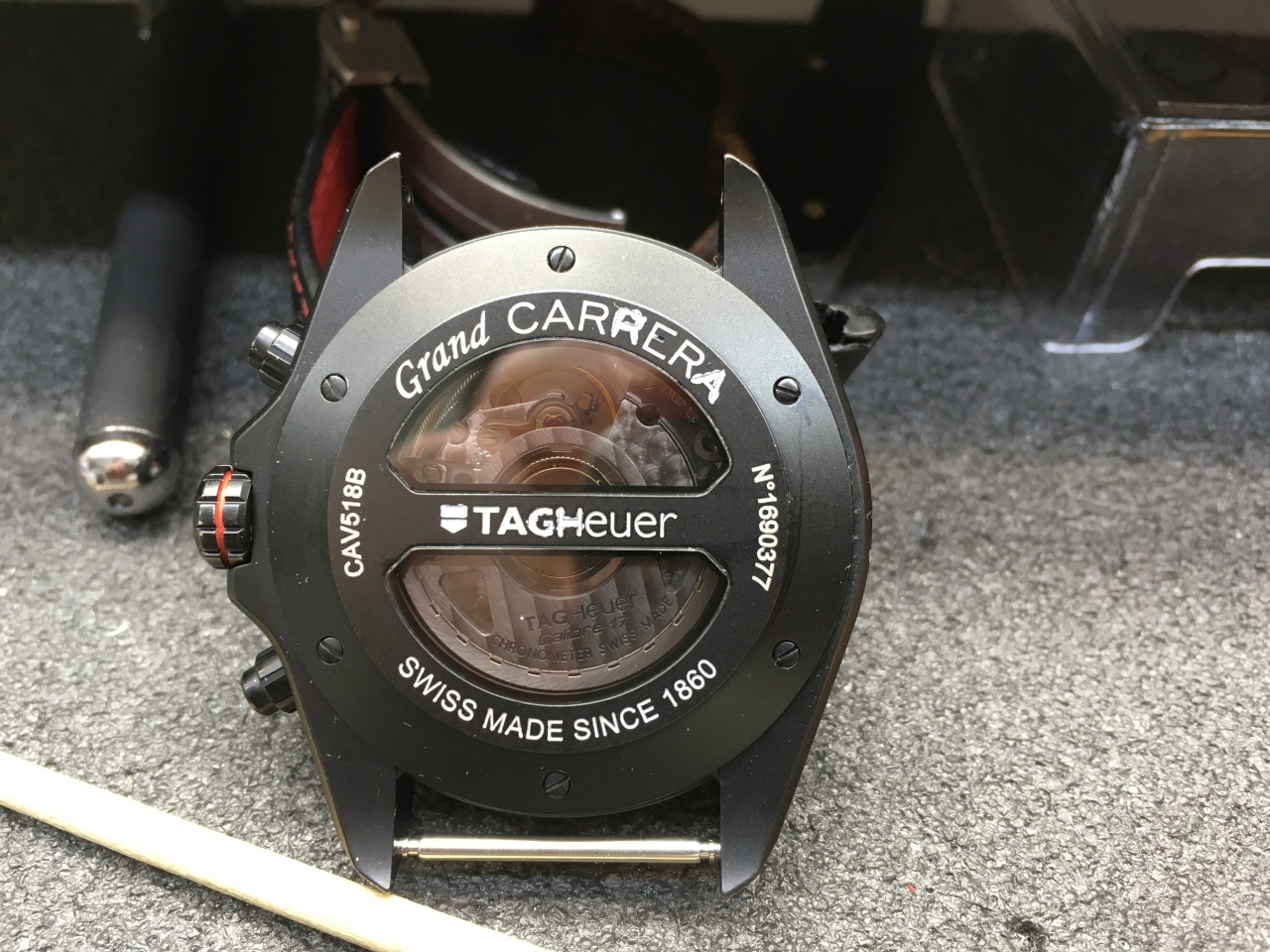

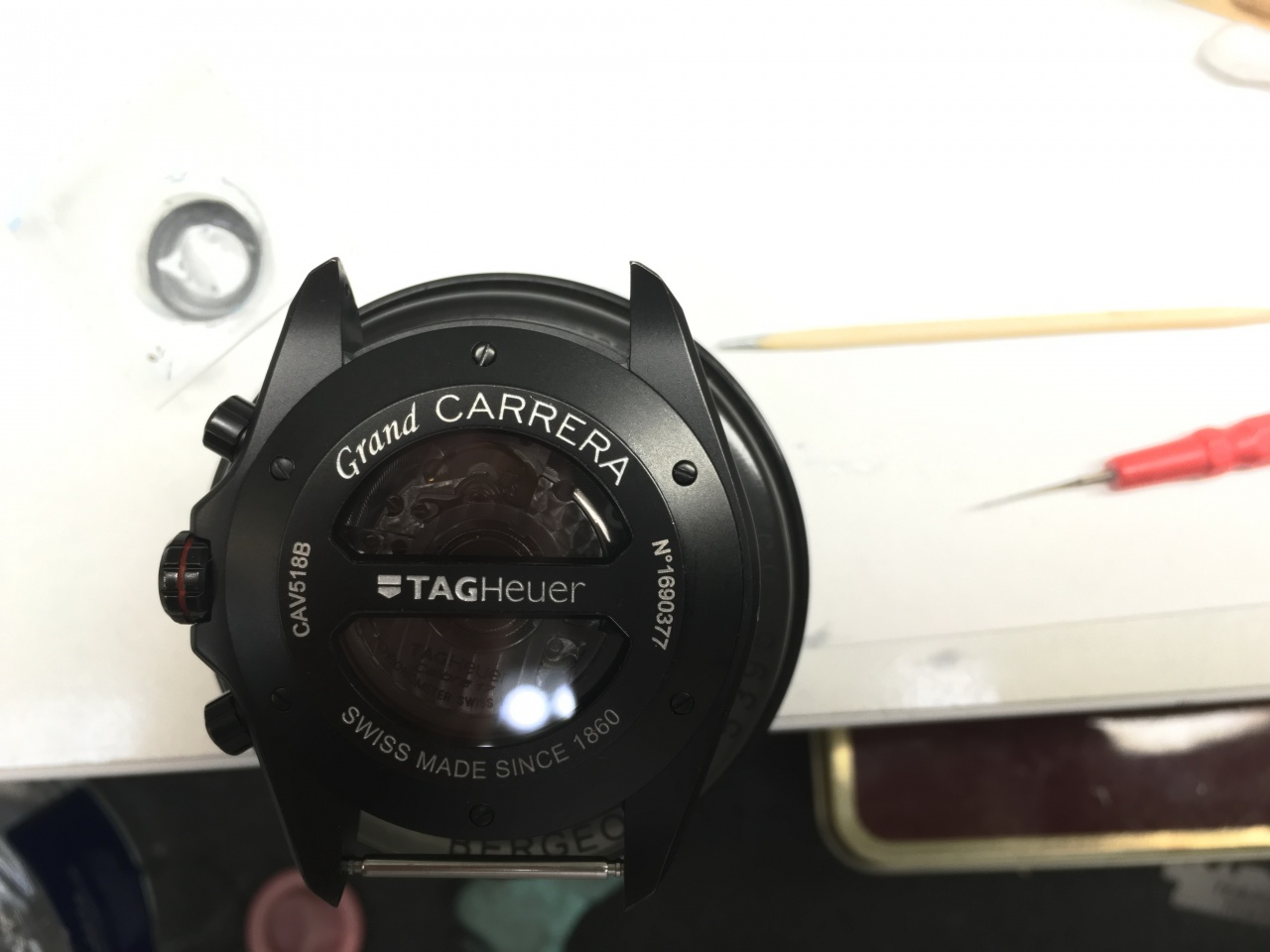

порылся в своих фотках, нашел заполнение цифр и букв на Tag Heuer
была применена краска серебрянка в тон имевшимся цифрам
было
стало
