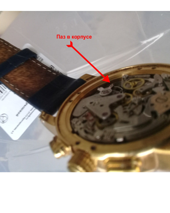

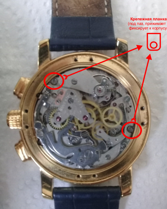

Добрый день.
Опытные специалисты, дайте "чайнику" совет: Как вытащить механизм из корпуса часов "BURAN"???
Суть: Вскрываю заднюю крышку; Вытаскиваю заводную головку; Откручиваю крепежные планки 2 шт (смотрите фото, крепят часовой механизм к корпусу в паз) и ВСЁ... приплыли!!!!
Механизм в корпусе вращается, имеет люфт по вертикали НО не выходит. Там - "Где то есть?" "Что то есть?" что держит механизм в пазе (в корпусе).
Проблема простая: Выскочила стрелка, хочу поставить на место.
Заранее очень благодарен.
Смотрите фото.

Тащите вверх и все. Только немного под углом, чтобы не мешали пушеры хронографа. Т.е. поднимаете угол, противоположный ЗГ. Надеюсь, в положение перевода стрелок перевели механизм перед снятием переводного вала. А то придется все стрелки, циферблат и календарь снимать, чтобы поправить слетевший переводной рычаг в ремонтуре.

Дмитрий спасибо за оперативность, я этот механизм как только не тащил (за исключением перевода стрелок в указанное положение). Там есть за что подцепить и тащить НО упирается !!!! Люфт по вертикали 1 мм и есть понимание что во что то упирается и ли что то не дает .... Вы уверены что так просто???
------- ДОБАВЛЕНО ЧЕРЕЗ 15 МИН --------
Дмитрий, а там не может быть какого то пружинной застежки? Я сейчас попробовал...Крутиться...Имеет люфт...(бумажкой провел жду корпусом и механизмом - вроде пусто) НО упирается во что то!!!
Попробовал поддеть с "рычагом" от борта ....упирается !!!!!!!!!не выходит!
------- ДОБАВЛЕНО ЧЕРЕЗ 16 МИН --------
Вкрутил винты на места "крепежных планок" (без планок) что бы за них вытащить механизм...НЕ ПОМОГАЕТ! Стучит об корпус "на подъеме"
....при этом, места их размещения практически на противоположных сторонах в районе 11 и 4 часов. Одинаково люфтит в 1 мм и стучит об корпус....именно СТУЧИТ и УПИРАЕТСЯ!!!

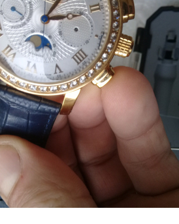

Может механизм через рант вынимается?

Да , в часах все проблемы простые... Снимите рант , потом обратно поставите ....
