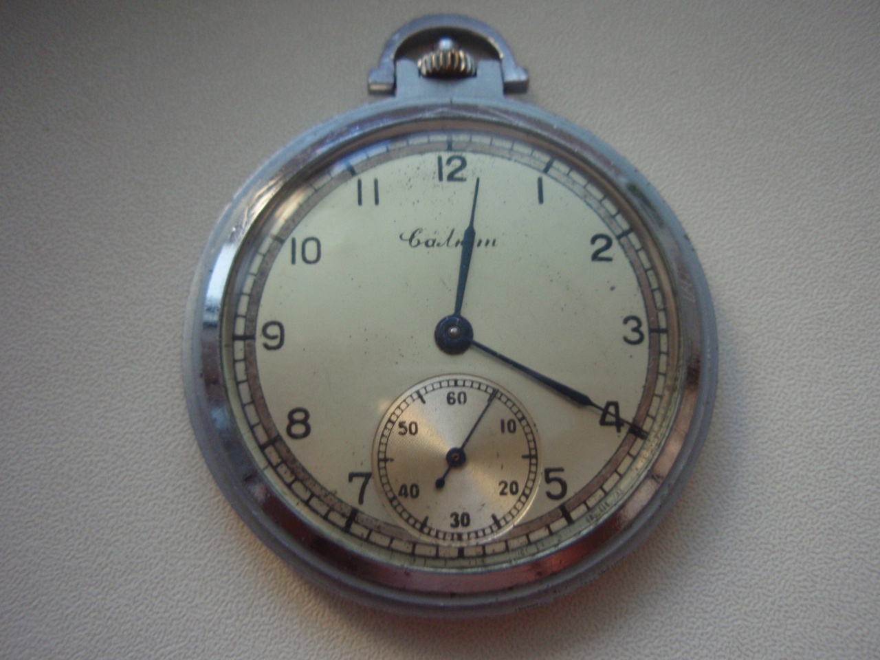

День добрый, уважаемые единомышленники! Среди прочего попался этот Салют. Мех. 2МЧЗ 2-52. До сих пор такого не видел ( видел с серебристыми циферами - классические 47-48 гг.). Растолкуйте пожалуйста.

А разве от классической Молнии 40-х - 50-х 2МЧЗ есть какие-то отличия кроме циферблата?

В том-то и дело, что от Молнии ничем не отличается. У старого Салюта и стрелки, и корпус другой.

Ну мне встречались Салюты разных оттенков. Но корпус всегда един. Как и стрелки. Этот сильно на котлету смахивает. Кстати какая надпись на барабанной шестерне? Салют или Молния?

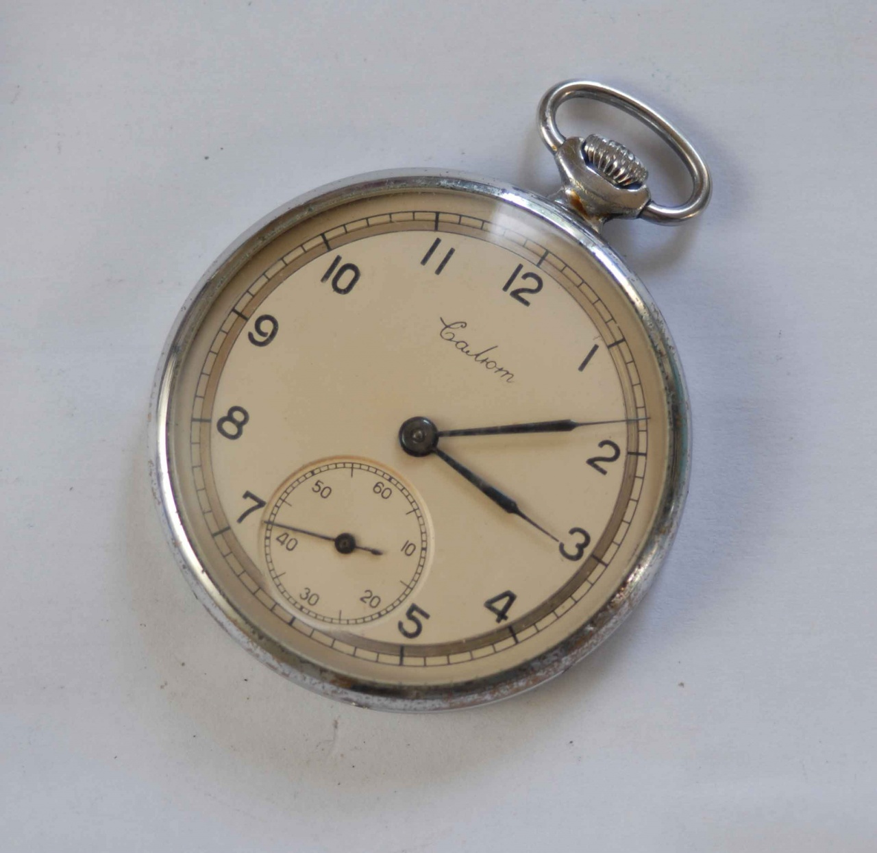

У меня такой Салют появился. Смущают стрелки, такие должны быть?

2 МЧЗ после официальной передачи Молнии на ЧЧЗ лепил ее клон под названием "Салют", а затем после незначительной модернизации под названием "Искра". По своей сути это все практически одинаковые часы по механизму.

Низкий механизм 3602 15 камней освоен с помощью французов на 2 МЧЗ в 1946 г. Первый Салют 2 МЧЗ 15 камней выпускался в период с 1947 по 1949 гг. (стрелки только в виде лепестков, корпус специфический, на барабанном колесе надпись Салют, мосты гильошированные), Молния 2 МЧЗ 15 камней (стрелки обычные, на барабанном колесе надпись Молния) - с 1949 по 1959 гг., Искра 2 МЧЗ 17 камней (корпус увеличенный, на барабанном колесе надпись Искра) - с 1951 по 1956 гг., хронограф 2 МЧЗ 19 камней- с 1953 по 1957 г.
Механизм 3602 также был передан на Челябинский часовой завод для параллельного производства в 1951 г, где в период с 1951 по 1956 гг. делали наручный низкий Урал 3600 15 камней в хроме, а с 1956 г.- наручный низкий Урал 3608 16 камней в алюминии, также карманные низкие (Молния 3602 15 камней, Кристалл 3602 с прецезионным градусником 18 камней) и толстые ( Молния 3602 18 камней, Молния 3603 с противоударным балансом 18 камней).

Это от Молнии стрелки, у Игоря на наручке гляньте.
