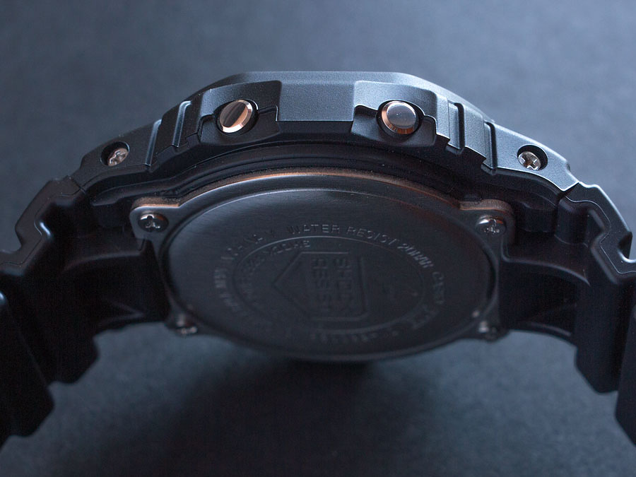

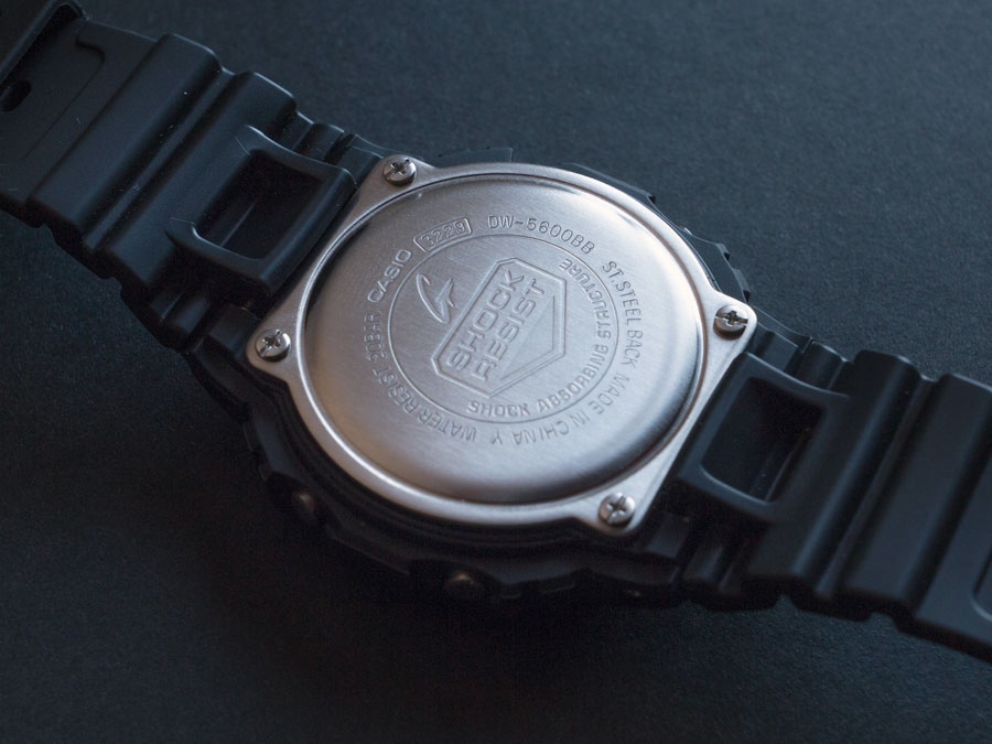

Обнаружился неприятный сюрприз в часах Casio G-SHOCK DW-5600BB-1E
В первый день после покупки тыльная сторона часов стала цепляться за волоски на руке и причинять дискомфорт.
Рассмотрев под увеличением заднюю крышку обнаружил, что два винта крепления оной были не полностью закручены.
Из-за этого имелся зазор между металлической крышкой и корпусом около 0,3мм и между винтом и крышкой (см.фото).
Пришлось самостоятельно докрутить упомянутые винты и прижать крышку плотно до упора.
Из под крышки с одной стороны выступила прозрачная жидкость.
Я решил что это уплотнительный герметик, хотя не уверен ))
Разбирать часы не стал, не покушаясь на гарантию.

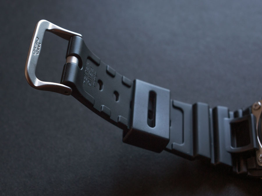

На застежке и на крышке честно написано Made in China. Что многое обьясняет!
Пока к работе и точности ходя претензий нет. Будем проверять в условиях русской зимы и на водостойкость *)
Часы куплены за 8790р. у официального дистрибутора G-SHOCK в г.Уфа в ТЦ "Планета" 19.01.2018

Жидкость прозрачная? Может уже вода внутри? Я бы с этими фото в магаз на замену,и винт открутил, как было.Чем потом, по гарантии делать или жить с сомнениями на герметичность.В лучшем случае,если вода, борьба с запотеванием вам обеспечена.

Крышка,штамповка-перекос вполне может быть,проверить просто-положить на стекло и посмотреть как плотно прилегает.Подтяжка кривой крышки ,не даст на долго герметизации вытянет винт с резьбой на пластике. Крышку надо доводить в ручную,на мелком наждаке.
